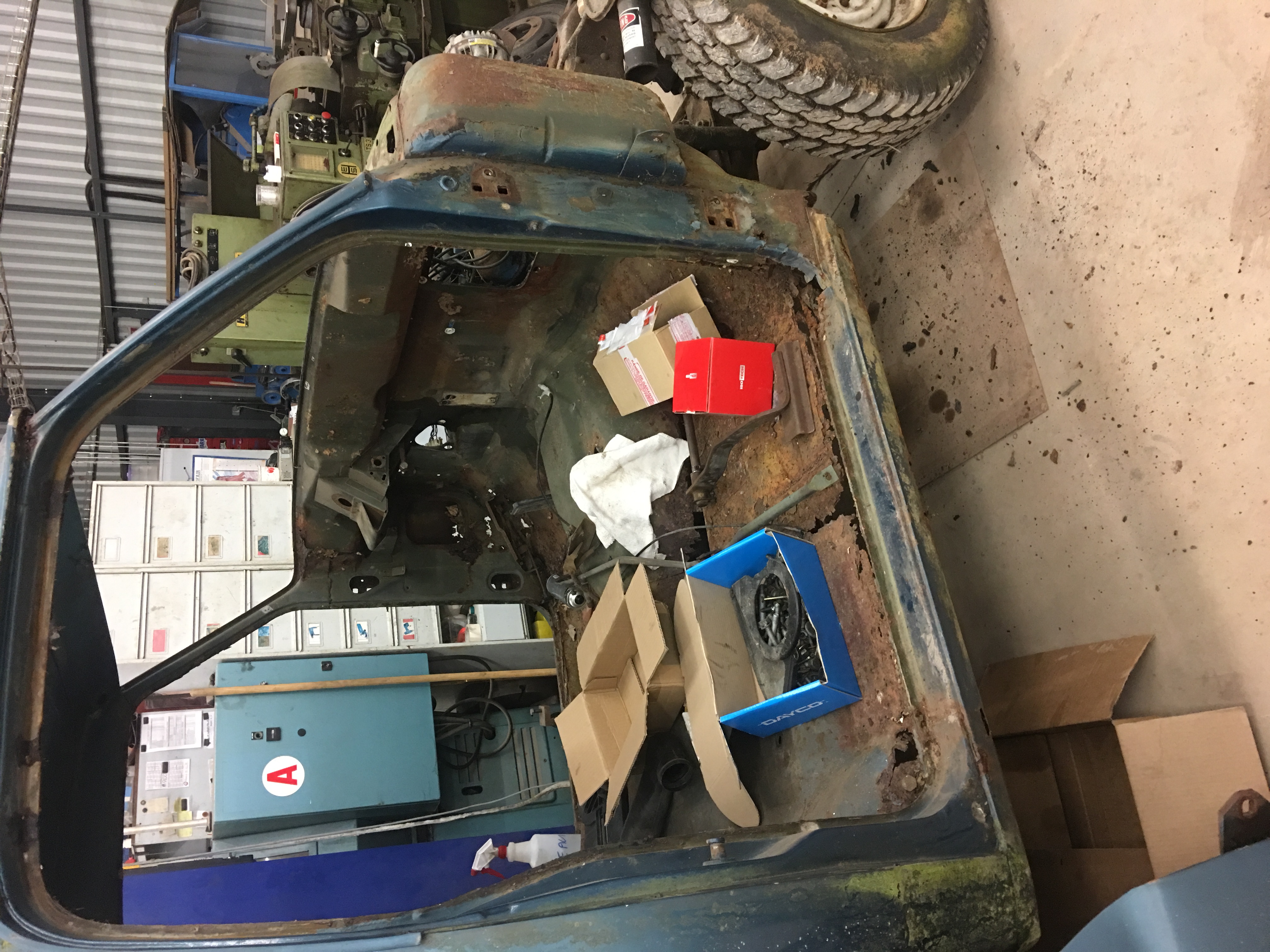

Messages: 1187
Depose tableau de bord, system de ventilation, pedalier, frein de parking, moteur et tringlerie d'essui glace...
Demain je demonte le mastervac et je retire la cabine

le mieux pour toi à ce stade c'est de sabler ta cabine... ensuite repere tes pieces à changer il y aura des soudures à reprendre sous les coins du bas de la baie de pare brise le cowl panel les tôles sont mal assemblées et la flotte passe par la tombant sur le plancher et le faisant pourrir....
il faudrait aussi dépointer ton toit pour réparer la gouttière.... contacte moi en mp si tu as besoin d'infos :dance: :dance:

merci dodgefred, je suis partie pour depointer toutes les toles, sabler interieur et exterieur, pour traiter l'interieur et entre les tole pointées, et repointer.
J'attends de deposer la cabine pour lister et commander les patchs qu'il me faut et qui sont toujours reproduits, les autres seront made in house.
un carrossier est passé au garage et m'a conseillé de faire ce que j'avais pensé à faire :roll: :roll:
Par contre je ne sais pas si je ressoude le tout une fois sabler mais pas réparer, ou si je repare les toles avant de tous ressouder
