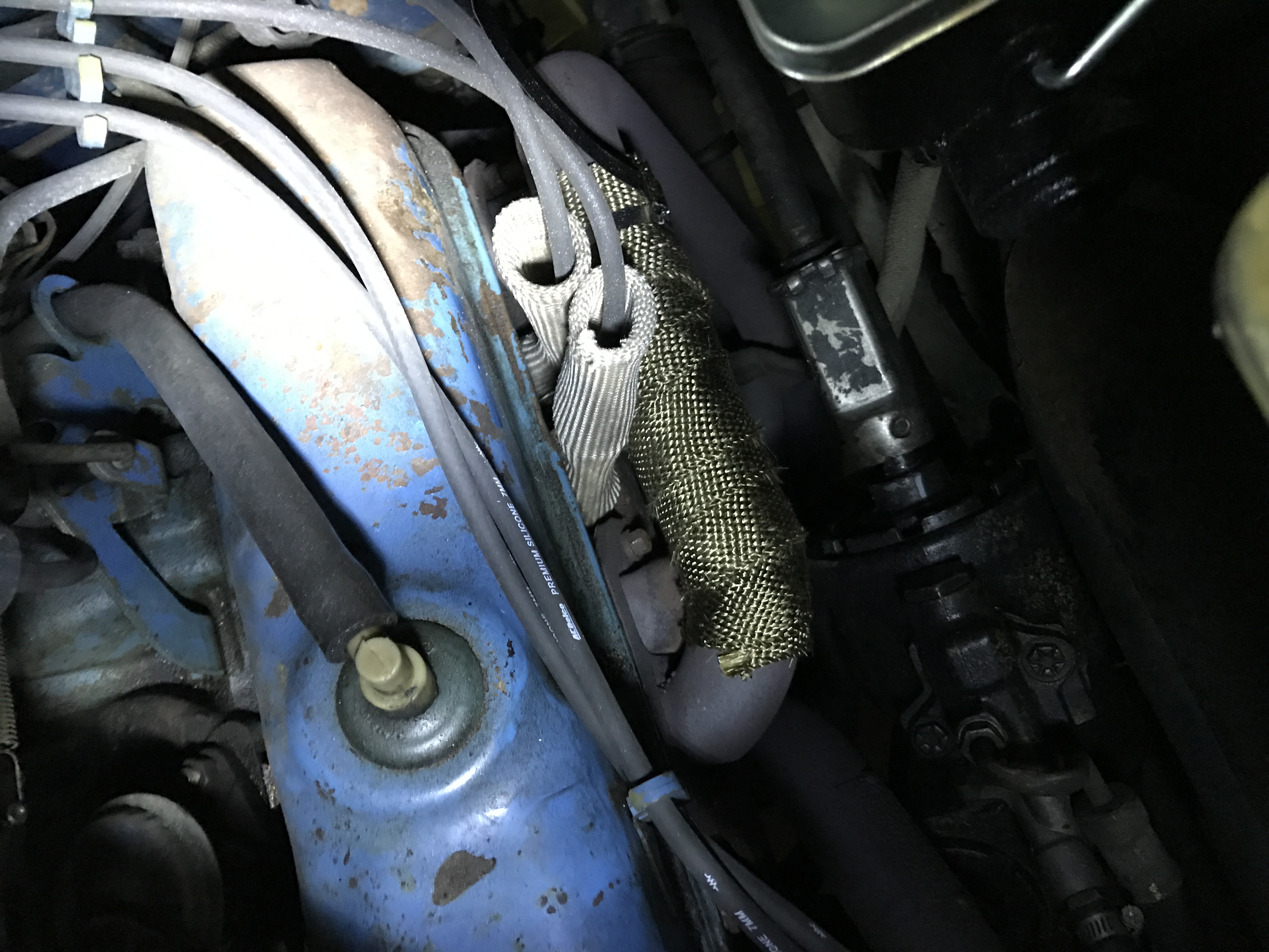

Les News:
Fil de bougie reçu et changer. Le 318 tourne de nouveau normalement :)
Enfin presque, réglage de richesse à faire (pas évident). Je ne pensais pas qu'un petit quart de tour sur la richesse pouvait faire brouter un moteur autant???
Autant de problèmes pour un fil de bougie dénuder et fondue a l'intérieur du foureau:), heureusement que j'aime cette mécanique et bidouiller cette voiture pendant des heures (au grand désespoir de ma femme:)
Merci pour votre aide sur ce problème :clap:
