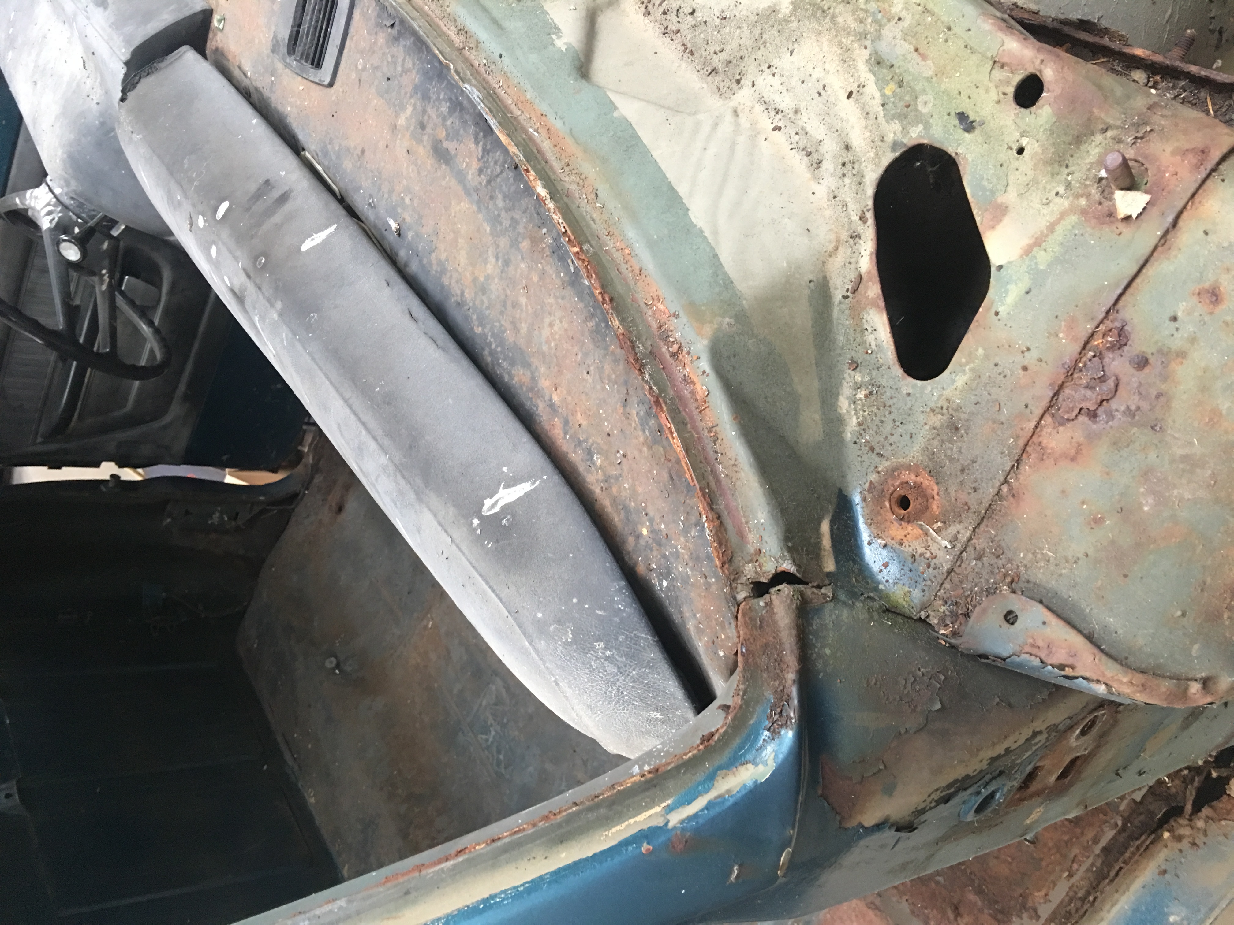

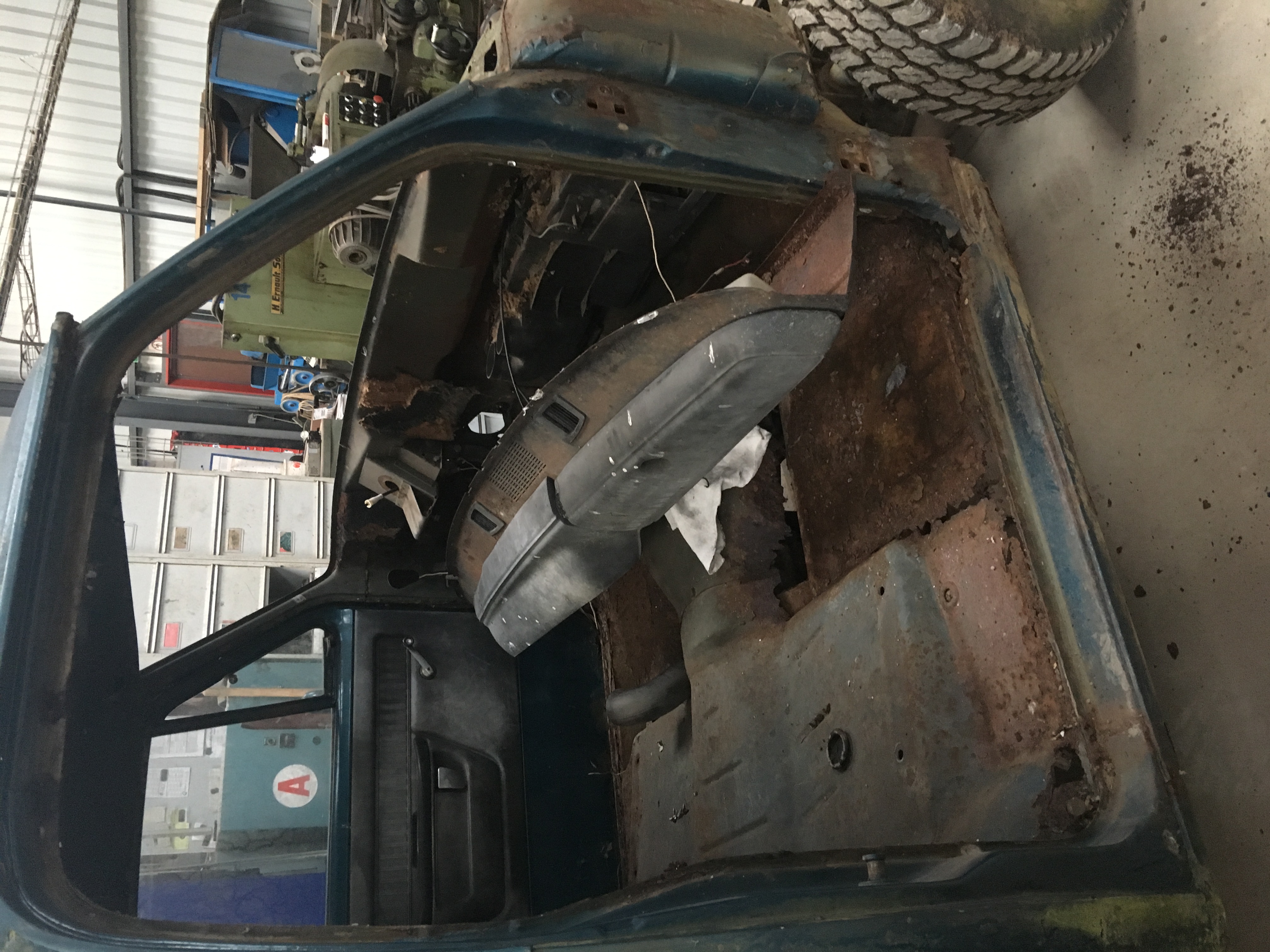

Depose banquette, pare brise, colonne de direction et pare choc, ceintures

Quels sont les autres fournisseurs en pieces de carrosserie hormis rockauto et LMC truck ?

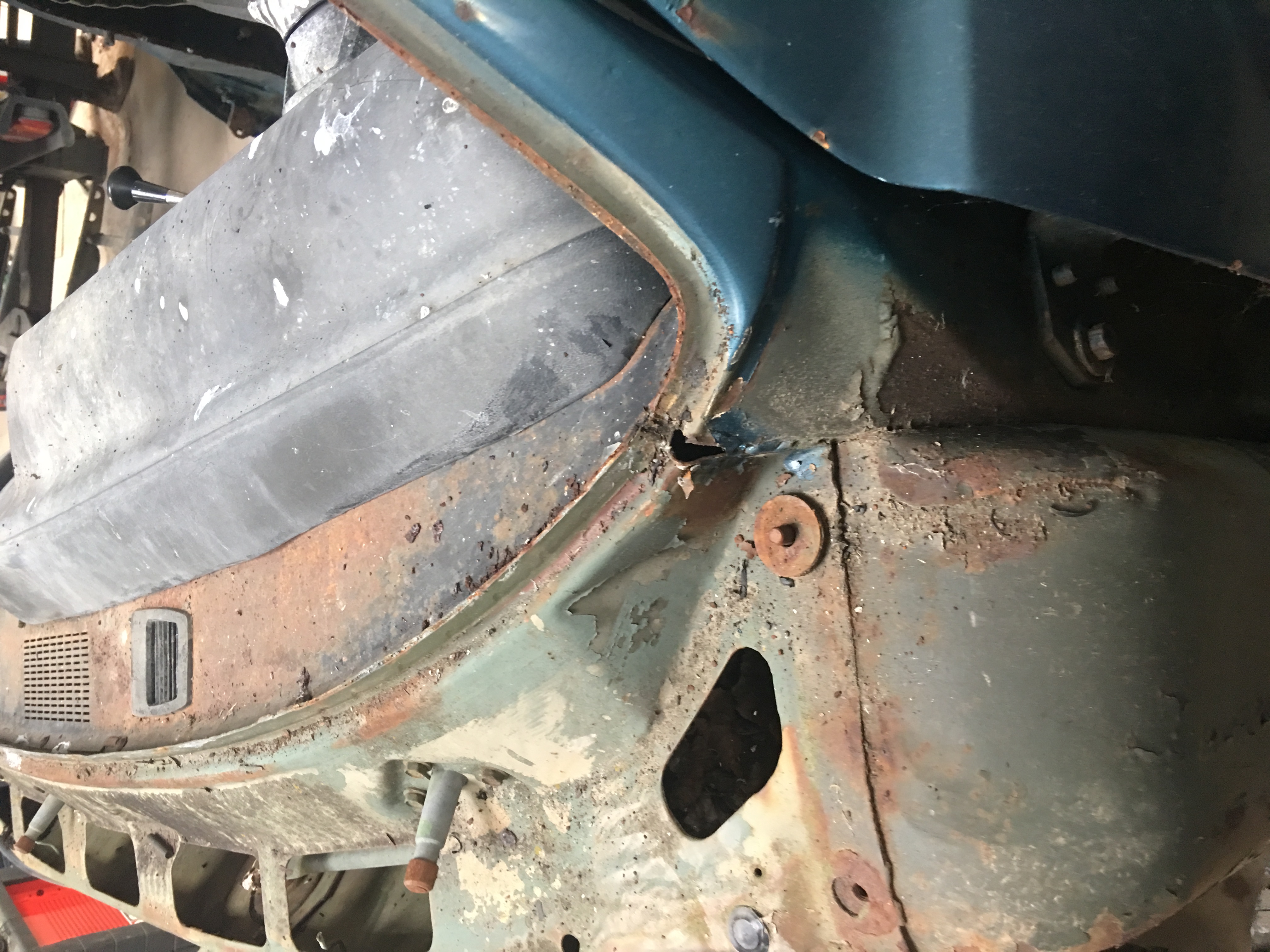

effectivement la cabine est un peu croustille :shock: tu trouve en neuf les pièces tolerie ???

oui pour le plancher droit et gauche mais pas complet, support de cabine sous le plancher, bas de caisse de cabine interieur et exterieur, aile, porte capot, ridelle, panneau lateral complet de benne.
Pour le reste je n'ai rien trouvé

et une cabine en occase elles sont toutes dans le même etat ??

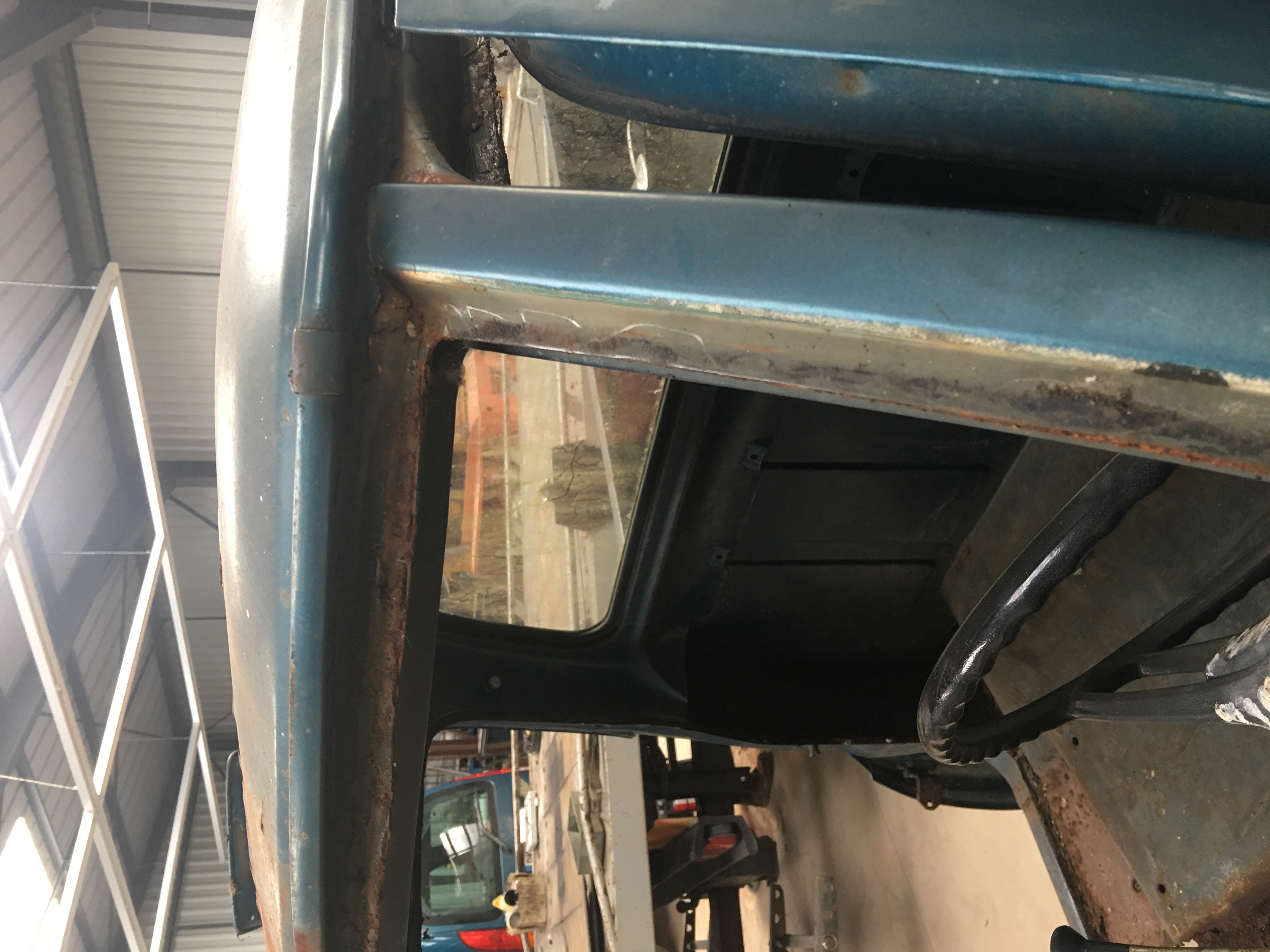

maladie du w200, porte pourrie, plancher et toit

Peut etre faire venir un haut de cabine des USA, coupé en plein milieu des montants

Pour moi c'est sauvable un plancher les bas de caisses support cabine ,pied de cabine si la tole de toit nest pas percé à l exterieur c'est sauvable.avec du boulot certes... tu pourras aussi l'ameliorer.. pour les patch panels regarde chez TABCO /SHERMAN :whistle:

Par contre leur plancher qu'ils vendent, ont l'air d'etre un peu court
