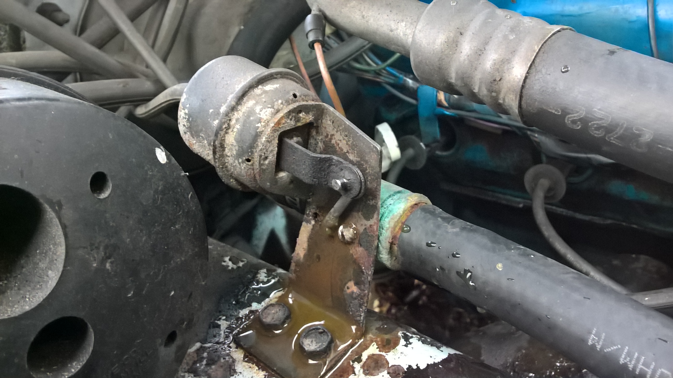

Je reviens vers vous ....
Après avoir fait quelques km avec mon nouveau radiateur je me suis aperçu que mon vase d'expansion se vidé, après avoir fait le tour du circuit je me suis aperçu que cette pièce fuyais!!!!!!
ce quoi son petit nom??
et a quoi elle sert??
je peu la shunte ou faut que j'en trouve une autre ?
merci pour vos réponses
Vince
WP_20160917_15_46_50_Pro.jpg [ 1.16 Mio | Vu 1129 fois ]

t'as pas une autre photo? sous un autre angle.

ça serai bien le robinet de chauffage

Oui mais commandé par une dépression... air conditionnée?

oui c'est ça une dépression pour la climatisation....

makss suis pas chez moi ,j'ai pas d'autre photo helas
Effectivement y'a la clim sur ma titine
j'ai regarde sur rockauto ,j'ai pas trouvé cette pièce je sais pas trop ou chercher ailleurs :(
si quelque'un la en rab ,je suis preneur :)
