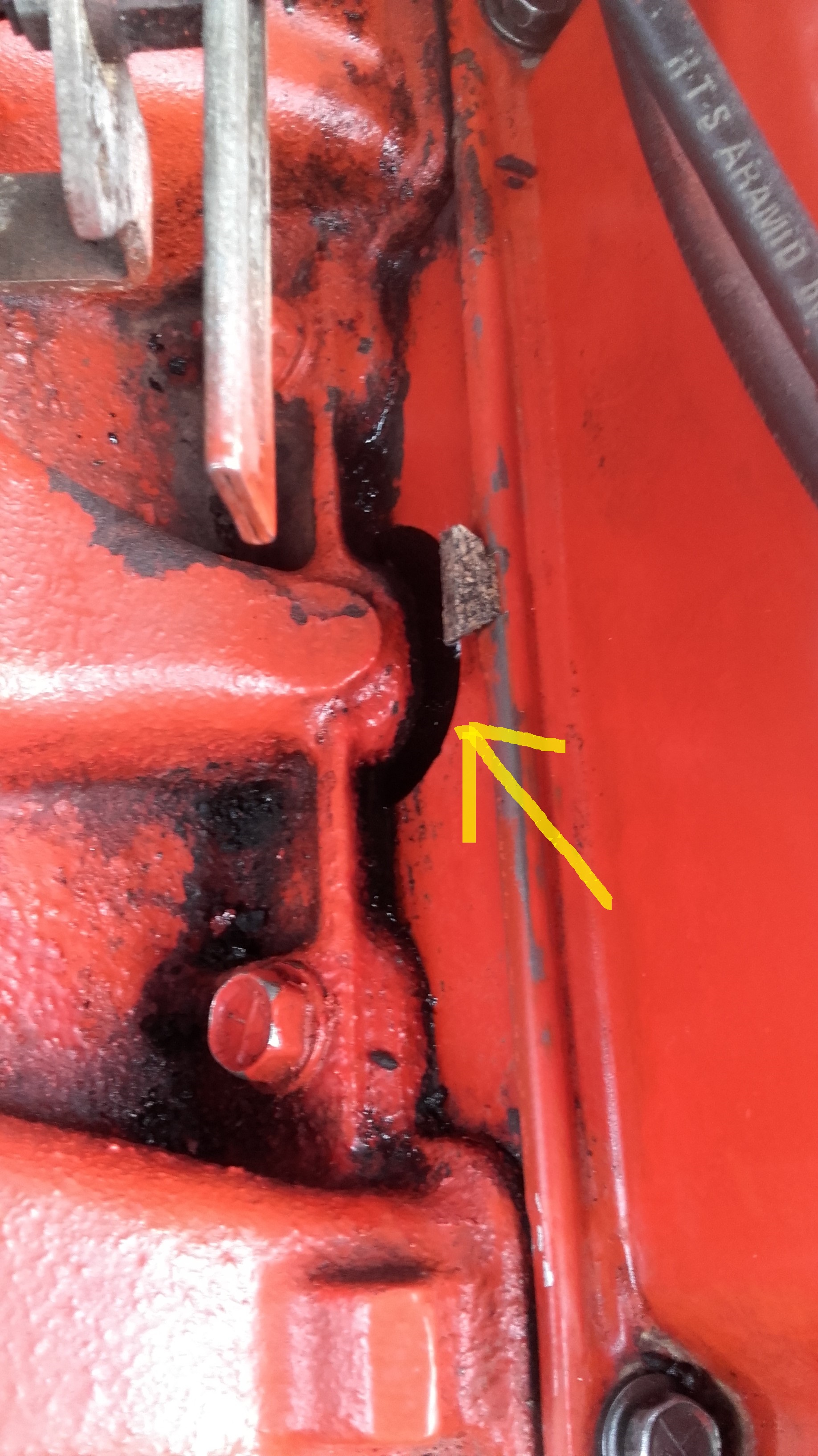

Salut les gars,
Depuis un bye, je me suis demandé si c'était une fuite de mon carbu qui posait un peu
d'essence dans le creux de la pipe d'admission, mais en fait non, c'est de l'huile, mais comment
de l'huile peux passer par l'endroit indiquée par la flèche.
Photo ci-jointe.
Puis-je démonter sans problème pour nettoyer le merdier en dessous ou pas ?
Merci de vos lumières. :wink:

regardes tes joints de cache culbus :whistle:

Mes joints ont été changés et regardes bien ou j'ai mise la flèche, c'est pas sous les culbu mon Fredo.

general allemand ça remonte par les vis( filetage) et le joint d'admission resserre un peu tes vis ma poule :whistle: :whistle:

Mes vis des culbu, mais l'huile ne sort pas par la, c'est ça mon soucis !!!!!!!!!!!
Ca sort par le trou juste en dessous.
Bizarre cette histoire. :shock:

Non M'sieur Sly je parlais de des vis de ta turlutte d'admission, pour le trou c'est un passage pour les gaz d’échappements,en fait ça sert à réchauffer les culasses et pour l'EGR.. :violin: :violin: :violin: :dance: :whistle:

La question con, c'est les vis sur la pipe que je resserre ???

WOUI effectivement c'est ceux de la pipe d'admission que tu resserres avec les vibrations ça a tendance à se desserrer suffit de le savoir et de contrôler de temps en temps. :whistle:

Bon ok, j'ai tenté de les resserrer et bien les salops, ils sont déjà serrés comme des vaches... :shock:
Y'a pas un joint entre la pipe et le block... :think:

Oui Sly !
 Sujet du message: Re: ???
MessagePosté: Lun Juil 11, 2016 9:36 pm
Affirme il y a un joint. Peut être cuit avec tout ce temps

Tous mes joints sont cuits quasiment et je les changes au fur et à mesure, il m'en reste plus beaucoup à changer.
J'attaquerai en automne pour être sur de mes billes.

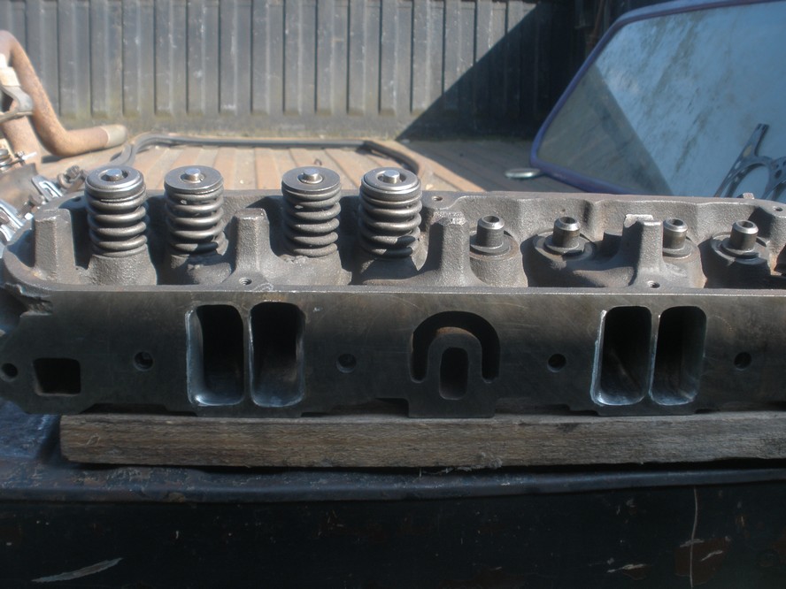

Messages: 14066
dans ton cas ce sont des joints metalliques OEM° et ta fuite viens du fait que l huile remonte le long du filetage par les trous de fixation , mets un peu de pate à joint sur tes filets quand tu remonteras ta turlutte :dance:
