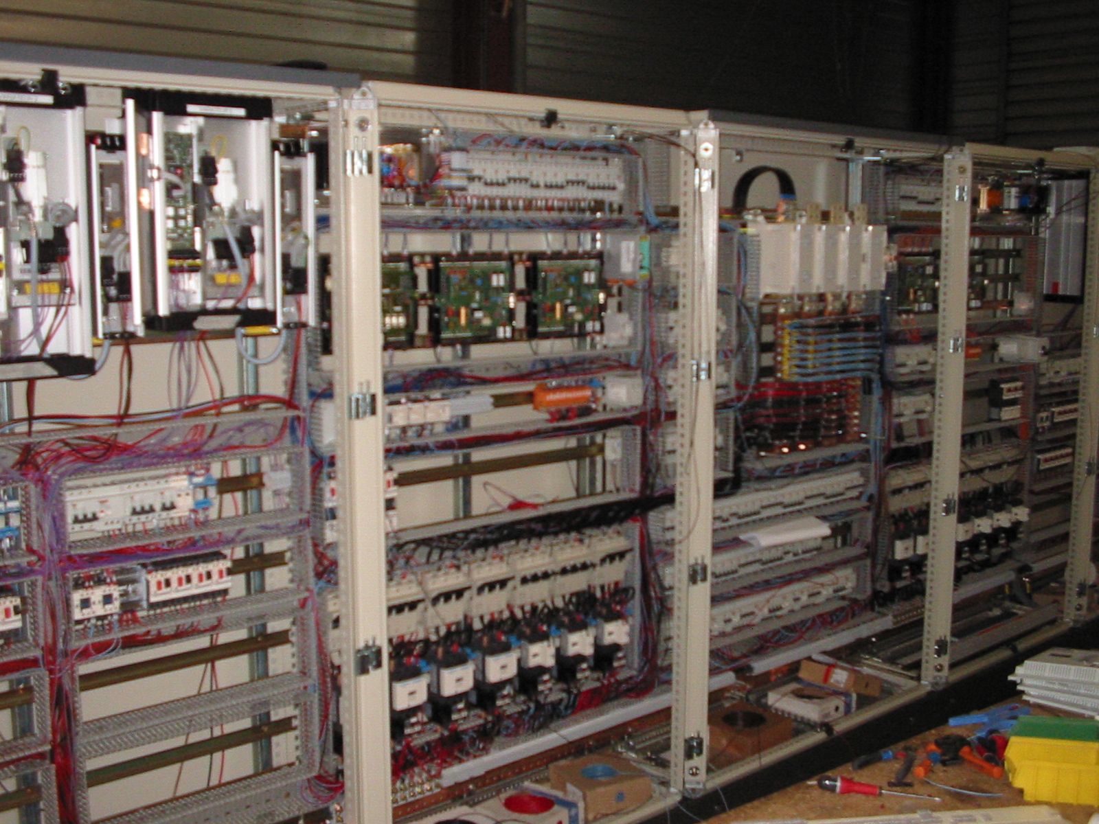

mmmmhhh perso je trouve ça très bien...car quand tu vois déjà que ce qu il a installé a du lui compté 80€, s il avait pris 50 couleurs différentes j'aurais même pas imaginé le prix, à moins qu il soit très riche...Et puis, ben le rouge c'est le + donc non je ne vois pas le soucis des couleurs.
Pour ce qui est de l installation elec, il l a fait lui même donc je vois pas pourquoi demain il comprendrait pas sa propre installation et en plus aidé d'un schéma très simple.
Tant que nos voitures ne ressemblent pas aux armoires electriques que j'ai eu sous la dent...le rouge pour l alim et le noir pour la masse va très bien.
