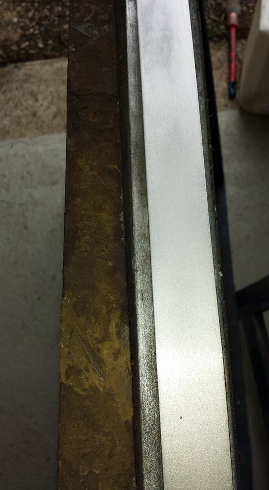

les strap dégueulasse et après décapage :D

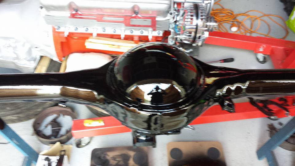

j en suis assez content meme si je n ai pas pu cuire mon epoxy...
il avait l air avant de fermer le garage de bien se tendre, mais c est clair que le decapage c est pas le passage le plus cool, mais on oublie tout avec le petard en main et la brillance de l epoxy ... :D

C est beau mais l epoxy reste fragile tant qu il n est pas sec à coeur. Fais gaffe au remontage.

COUDA a écrit :C est beau mais l epoxy reste fragile tant qu il n est pas sec à coeur. Fais gaffe au remontage.
j ai prevu une semaine ca va etre good, d habitude selon l épaisseur bien sur, en 3 jours voir 4 c est sec a coeur

C'est exacte, j'ai remarqué aussi qu'il faut un sacré temps de séchage.
