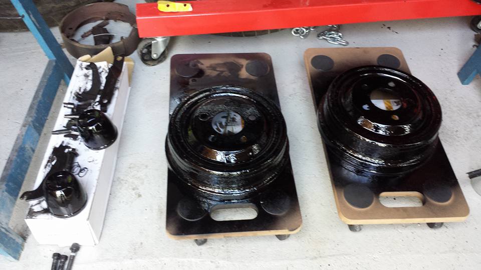

les strap dégueulasse et après décapage :D
