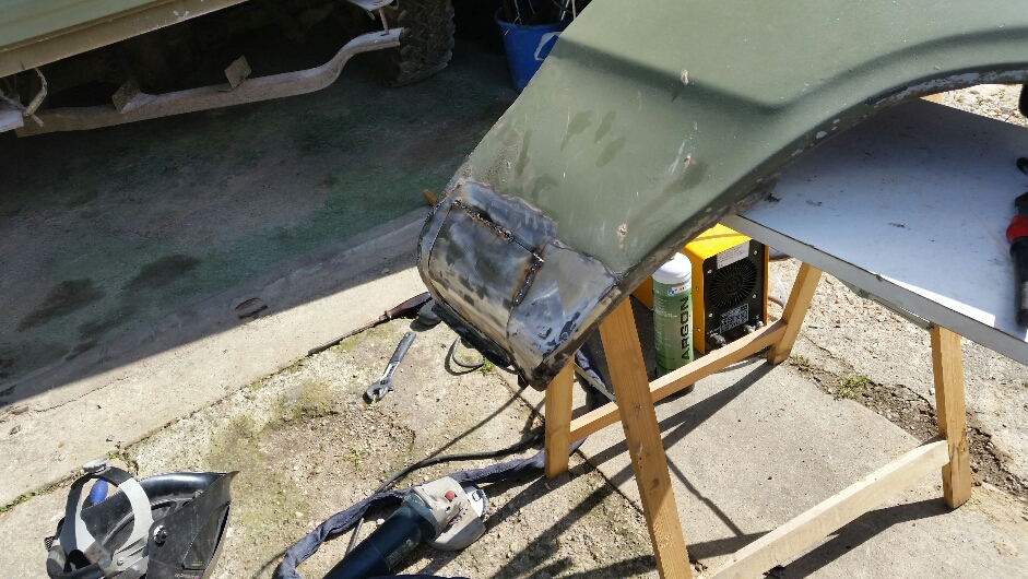

En attendant en plein dans le formage et les soudures

Soudure par points au tig

Meulage

Et panne de gaz :evil: :evil:
Pour ceux qui veulent se mettre au tig n'achetez pas les bouteilles d'un litre chez castorama c'est vraiment de la merde il vaut mieux directement investir dans une bouteille de 4m3 vous vous y retrouverez au bout de 3 soudures

Beau boulot tu te débrouille bien :wink: ... comment tu forme t'es tôle ?

Je forme mes tôles avec mes paumes de main mon étau et le mur du garage :D :D

Haha :lol: pas mal alors, c'est quel épaisseur ? ... sa me rassure un peu moi qui avait peur de galère a cintré les tôle proprement sa a l'air d'aller tout seul

C'est l'épaisseur de l'arrière de la cabine donneuse d'organes :D
Je te dirai ça demain
Par contre la mise en forme,à elle seule, m'a bien prise une heure et demie
