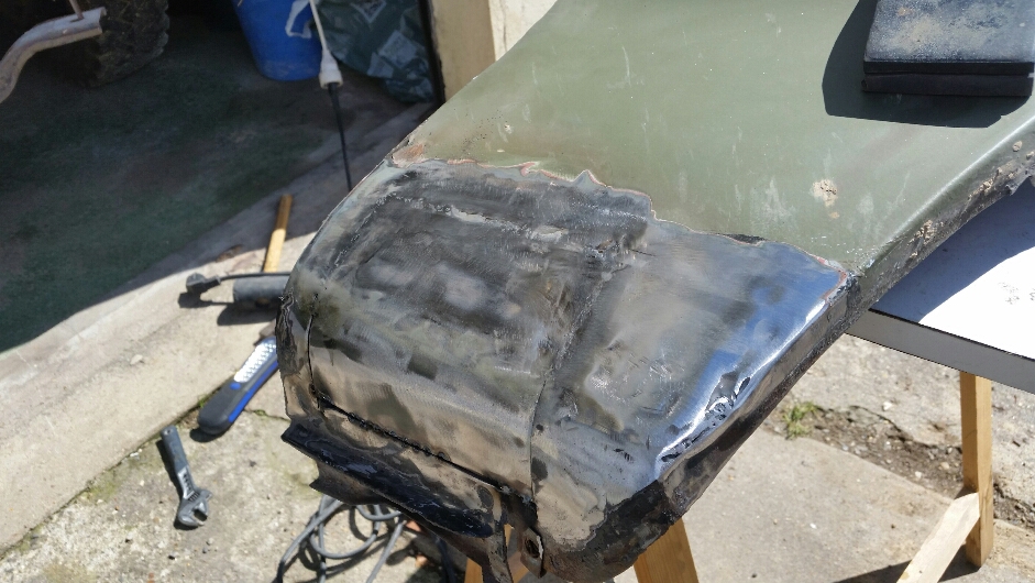

En attendant en plein dans le formage et les soudures
2016-05-01 13.48.52.jpg [ 1.32 Mio | Vu 2294 fois ]

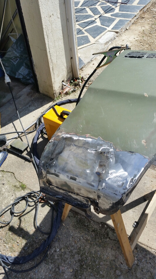

Soudure par points au tig
2016-05-01 13.49.48.jpg [ 473.7 Kio | Vu 2294 fois ]
2016-05-01 13.50.17.jpg [ 471.44 Kio | Vu 2294 fois ]

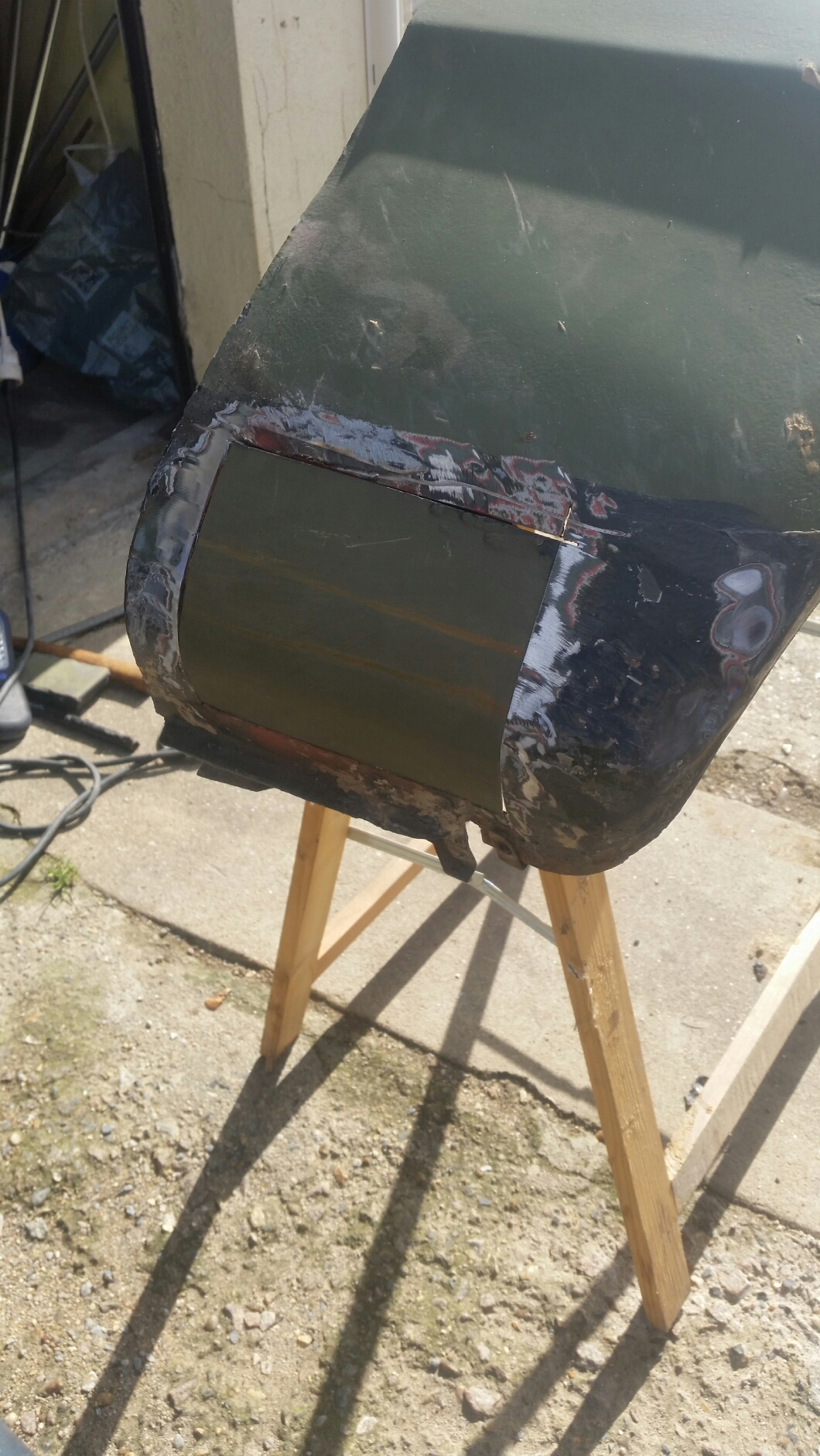

Meulage
2016-05-01 13.50.51.jpg [ 398.31 Kio | Vu 2294 fois ]

Et panne de gaz :evil: :evil:
Pour ceux qui veulent se mettre au tig n'achetez pas les bouteilles d'un litre chez castorama c'est vraiment de la merde il vaut mieux directement investir dans une bouteille de 4m3 vous vous y retrouverez au bout de 3 soudures
