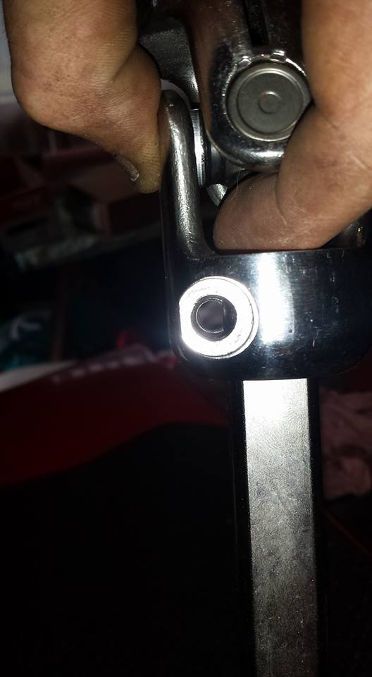

Bon alors reprise aujourd’hui avec:
Le montage de la crémaillère Unisteer
mes 1eres impressions:
- La crémaillère,ca fit nikel,a part si le berceau est renforcer, au quel cas meulage des soudures, derrière le support moteur conducteur.
-La sortie des cannelures du boitier est carrément droite, ca risque de faire un sacrée coude, mais bon c est pas encore assemblé...
- l'axe qui relie les cardan est merdique a modifier.
12924326_10206175309443231_6654742768564800215_n.jpg [ 39.25 Kio | Vu 2091 fois ]
-Et les rotules clairement du foutage de gueule...
12920512_10206175307803190_7116318771812846473_n.jpg [ 45.35 Kio | Vu 2091 fois ]
Bon en gros c est une fois de plus, pas du bolt-on, a l'exception de la crémaillère
Je suis pour ce qui est du montage moyennement satisfait on verra a l'utilisation
Sinon on a remonter la barre stab, mis les dernières goupilles, étriers-plaquettes, et mademoiselle est sur ses roues
Restera a finir la colonne sur cardans, trouver les bonnes rotules ( je sent que ca va pas etre simple le truc), modifier l axe qui déborde et on passe a l arrière ...
 Sujet du message: Re: Miss Molly Street Huntress
MessagePosté: Sam Avr 02, 2016 9:07 pm
Ma question est : pourquoi avoir choisi ce système ? :roll: à part bien sur tester un système différent :lol:
MessagePosté: Sam Avr 02, 2016 10:06 pm
Messages: 1196
Localisation: Orleans
Pour plusieurs raisons:
-Poids
-Place
-Prix 990$ (promo du moment)
-et surtout pour améliorer la conduite, précision etc
Bon visiblement c est une erreur de package pour les rotules, c est déjà ca.
Après il existe d autre modèles qui peuvent correspondre mais niveau prix c etait bien plus cher
MessagePosté: Dim Avr 03, 2016 11:46 am
Messages: 1196
Bon pour les rotules, la ref qu il donne dans le kit
c est les meme que les stang de 74
http://www.unisteer.com/tie-rods-servic ... x89mm.html
ou comment dire qu il va falloir que je monte des pièces pour ford, j en connais une qui va me faire la gueule...
