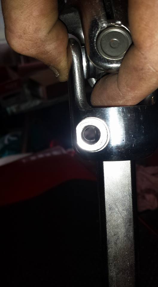

Bon alors reprise aujourd’hui avec:
Le montage de la crémaillère Unisteer
mes 1eres impressions:
- La crémaillère,ca fit nikel,a part si le berceau est renforcer, au quel cas meulage des soudures, derrière le support moteur conducteur.
-La sortie des cannelures du boitier est carrément droite, ca risque de faire un sacrée coude, mais bon c est pas encore assemblé...
- l'axe qui relie les cardan est merdique a modifier.
12924326_10206175309443231_6654742768564800215_n.jpg [ 39.25 Kio | Vu 2131 fois ]

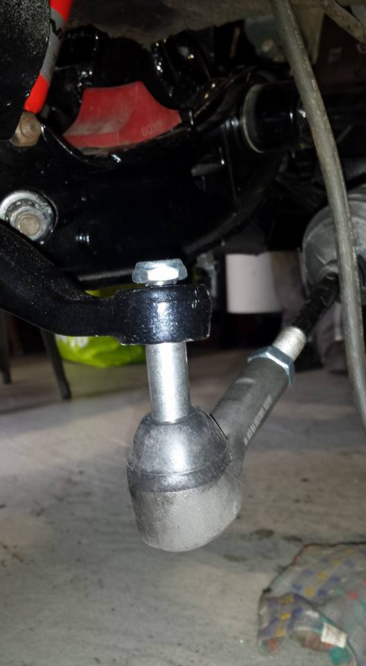

-Et les rotules clairement du foutage de gueule...
12920512_10206175307803190_7116318771812846473_n.jpg [ 45.35 Kio | Vu 2131 fois ]
Bon en gros c est une fois de plus, pas du bolt-on, a l'exception de la crémaillère
Je suis pour ce qui est du montage moyennement satisfait on verra a l'utilisation
Sinon on a remonter la barre stab, mis les dernières goupilles, étriers-plaquettes, et mademoiselle est sur ses roues
Restera a finir la colonne sur cardans, trouver les bonnes rotules ( je sent que ca va pas etre simple le truc), modifier l axe qui déborde et on passe a l arrière ...

Bon visiblement c est une erreur de package pour les rotules, c est déjà ca.
Après il existe d autre modèles qui peuvent correspondre mais niveau prix c etait bien plus cher

Bon pour les rotules, la ref qu il donne dans le kit
c est les meme que les stang de 74
http://www.unisteer.com/tie-rods-servic ... x89mm.html
ou comment dire qu il va falloir que je monte des pièces pour ford, j en connais une qui va me faire la gueule...
le kit est prévu comme ça ou ils se sont plantés?
J'en connais un autre qui c'est retrouvé avec des pièces de ford sur sa caisse mdr

Non c est une erreur de package a l usine... :clap:
et vu que la commande date de plus de 2 mois c est dans le cul lulu pour une reclamation...
70$ pour les bonnes
mais il y a moog aussi qui fait des rotules femelle a 17$ donc ... moog est mon ami

c est pour mustang après 78, ca va bien partir oui
mais c est quand meme con, a 2 rotules prés le train avant est fini
