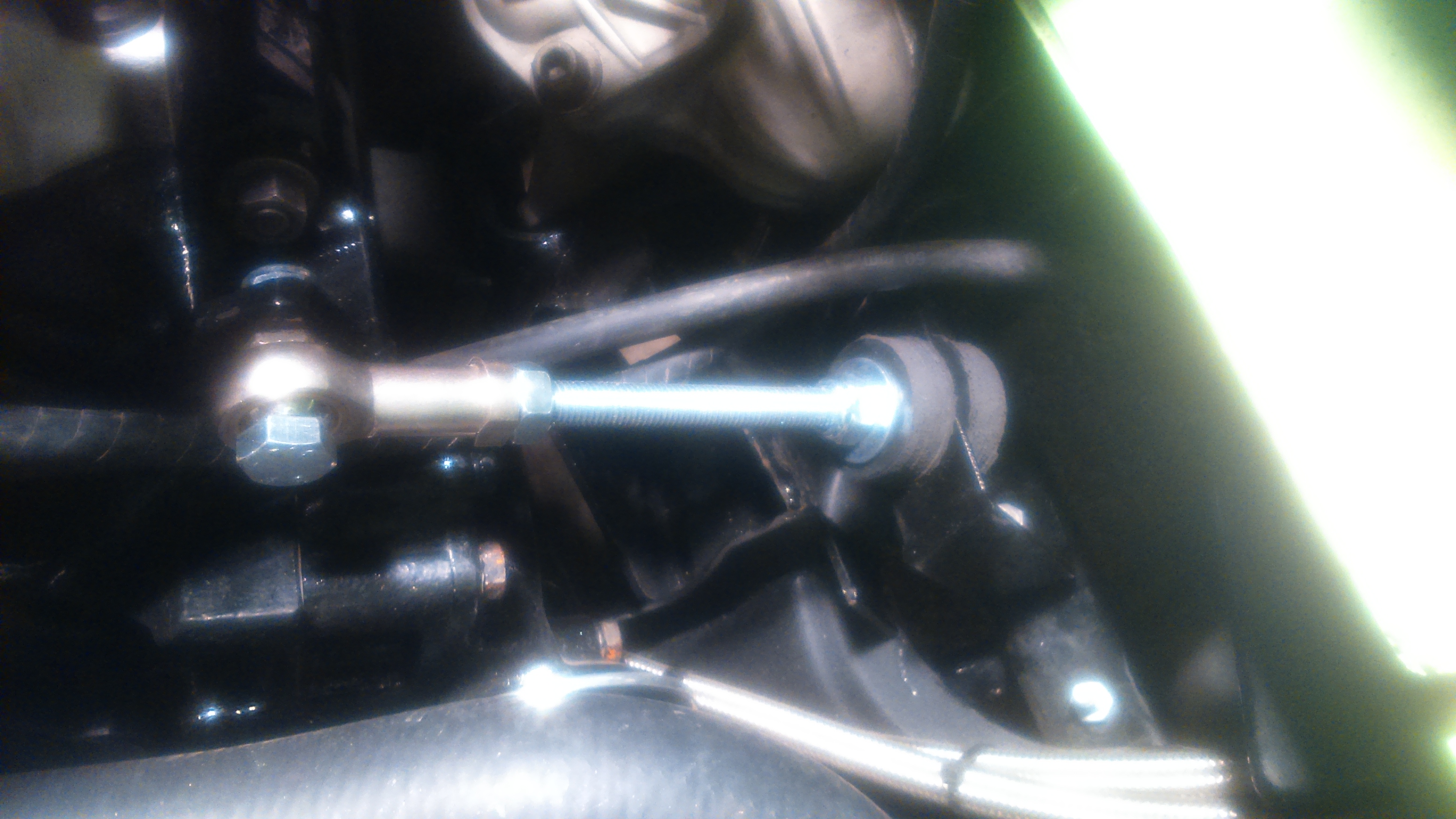

La photo est assez dégueu, mais j'ai fait ça.
En copiant sur des trucs vus sur Google...
Depuis j'ai refait la patte du bas en bien plus épais, là c'était un bricolage rapide.
Coût de l'opération même pas 30€ je pense.
Une barre de fer genre 1m X 5cm X 5mm, une rotule uniball à 12€, de la tige filetée de 12 et un peu de découpe et soudure.
J'ai aussi mis deux grosses rondelles en caoutchouc mais sont un peu molles, mais en mode cruising ça suffit bien.
Re: Support moteur arraché
pour du bricolage c'est vraiment super bien
j'ai vu un montage fait avec un amortisseur de machine à laver :o :o :o :o
Sly l angevin
Messages : 1156
Message par Sly l angevin »
C'est pas du bricolage ça :wink:
