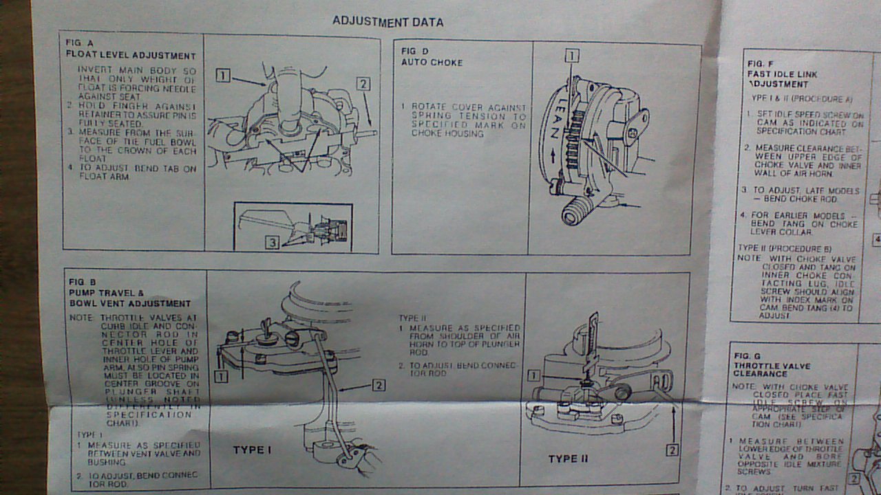

D accord je ne prendrais pas ce truc la alors! sinon j ai un kit joint neuf pour le Carter je vais déjà essayer de le restaurer et puis on verra, après ce sont les réglage qui m embête tout les infos sont en anglais
WIN_20160319_135021.JPG [ 176.62 Kio | Vu 3650 fois ]
WIN_20160319_135027.JPG [ 164.87 Kio | Vu 3650 fois ]
WIN_20160319_135031.JPG [ 189.35 Kio | Vu 3650 fois ]
WIN_20160319_135035.JPG [ 185.32 Kio | Vu 3650 fois ]
WIN_20160319_135049.JPG [ 215.35 Kio | Vu 3650 fois ]
