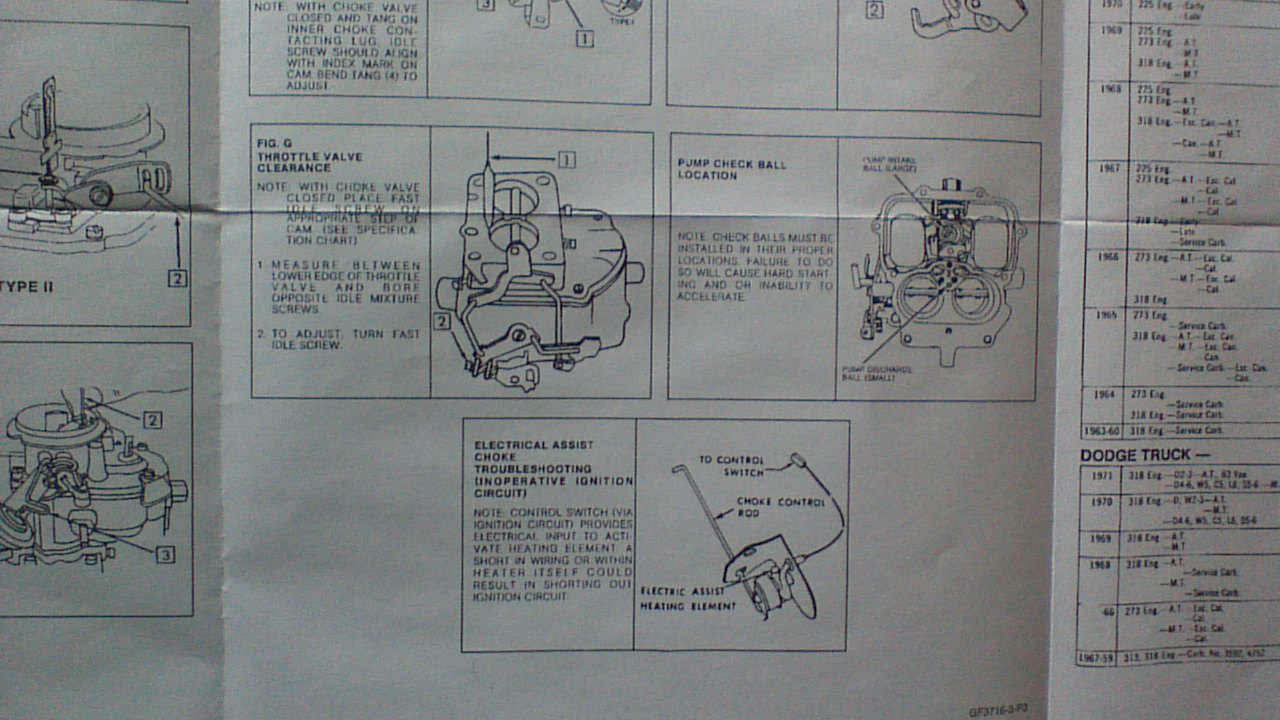

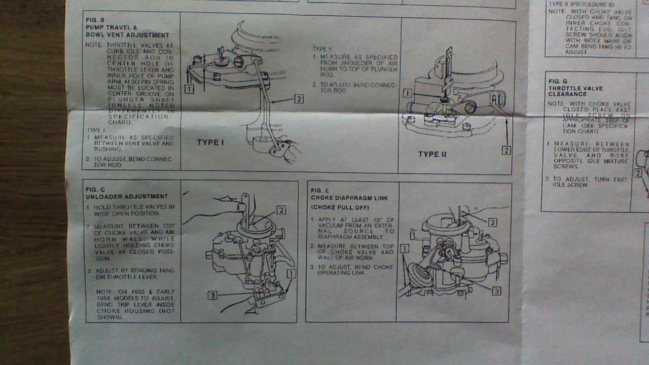

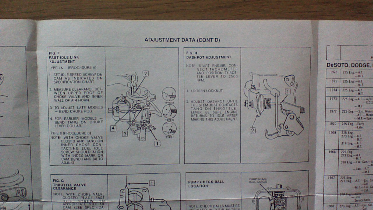

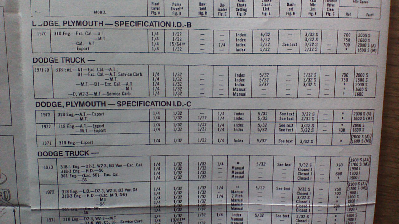

D accord je ne prendrais pas ce truc la alors! sinon j ai un kit joint neuf pour le Carter je vais déjà essayer de le restaurer et puis on verra, après ce sont les réglage qui m embête tout les infos sont en anglais

Tu crois que ça aurait eté mieux ECRIT EN CHINOIS????? :dance: :dance: :dance: ,
