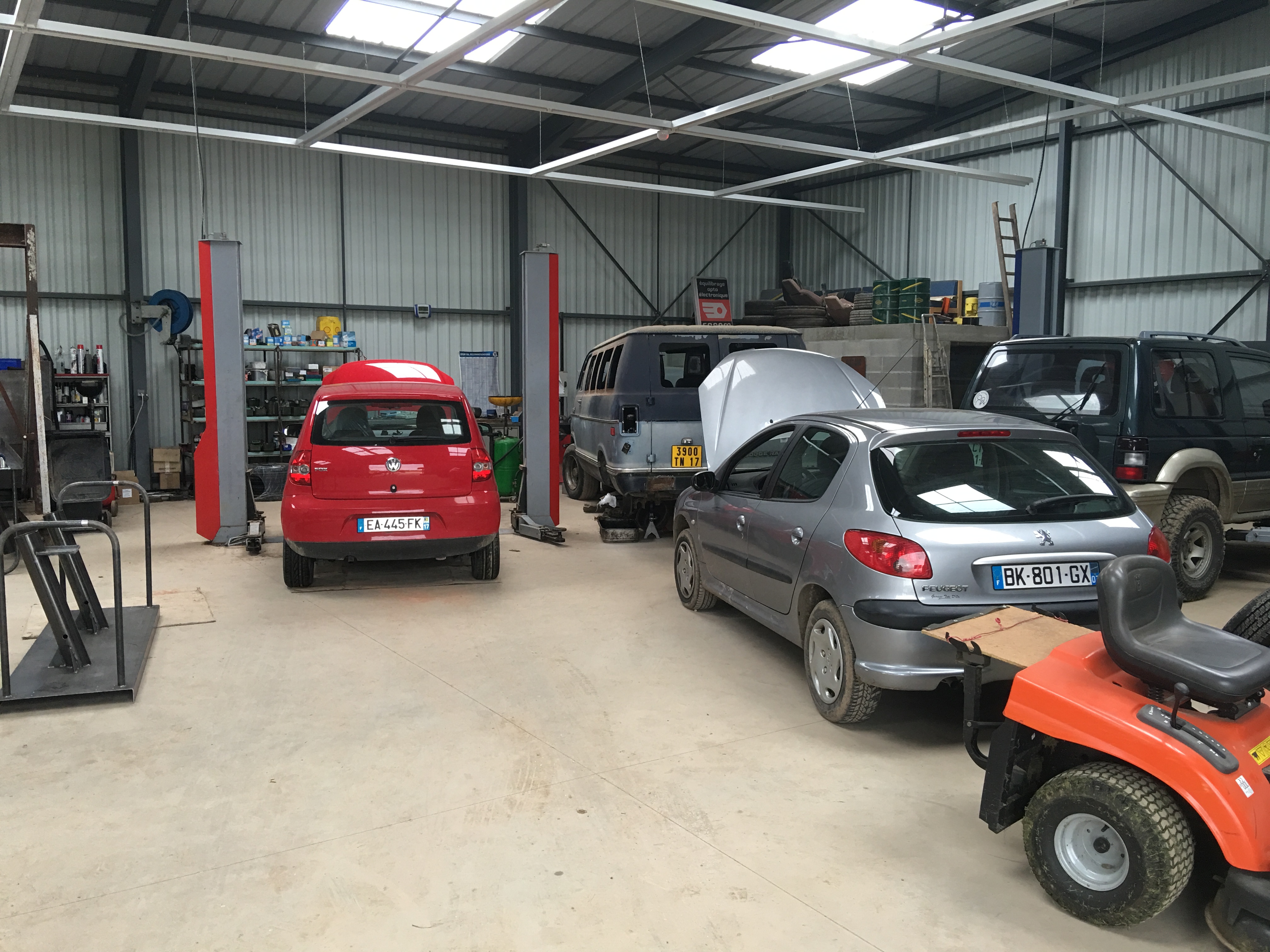

La bete attend sagement que je virre ce reservoir gpl afin de pouvoir le mettre sur le pont! C'est plus facile de bosser a hauteur
