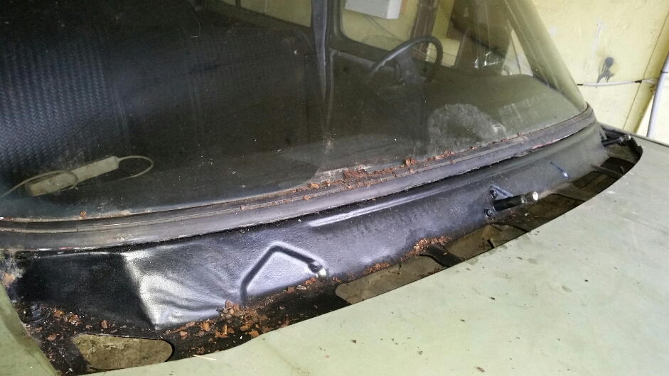

Pour ta baie de pare brise c'est la maladie en général c'est du au sel routier et a une mauvaise conception du toit tu as 3 tôles qui se chevauchent et du mastic polyuréthane qui sèche à la longue... et comme il y a le drip rail ( gouttiere) toute la flotte stagne et à la longue s infiltre dans la jonction et fait pourrir les tôles... il y a une solution deposer le pare brise et virer le drip rail et ressouder une tôle et reposer la gouttiere, tu peux aussi greffer une partie saine d'un autre toit mais alors la bonne chasse.. :wink: il ya des liens sur le net mais je retrouve pas... pour ta boite c'est une 727 :dance:

En effet j'ai vu un ram d250 en photo sur leboncoin sur lequel il avait viré la gouttière au dessus du par brise et soudé une tôle à la place je t'avoue que je me tâte bien à faire ça et pourquoi pas installer une casquette de toi par dessus pour éviter de voir la modif

woui un truc dans le genre je vois qu'on a les mèmes lectures :mrgreen: le mec avait carrement greffé un morceau sain et fini ces soudures au TIG bref du bon boulot. le mien est sain à ce niveau la jen ai profité pour refaire l etancheité les joints poly urethane neufs et la gouttiere brossée et traitée anti rouille. la tole est simplement soudée par point :o :o

J'ai un tig mais pas suffisamment de connaissances pour me lancer là dedans jusqu'à lors je soudais à l'arc inverter sur des cadres de moto donc de la grosse tôlerie. La carosserie c'est tout nouveau pour moi.
Une chance déjà je pense que le toit n'a pas trop morflé, la gouttière est percée par endroits mais c'est surtout la tôle qui sert de base au joint du pare brise qui a bien morflé apparemment pas inquiétant pour le tôlier que j'ai contacté
