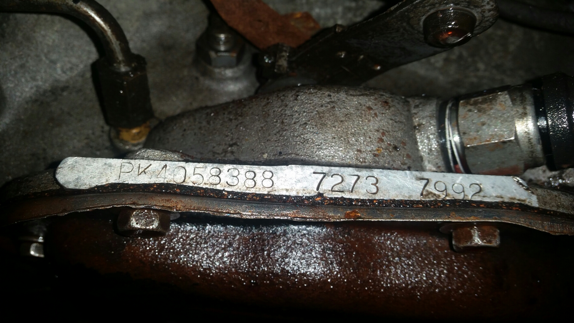

Sinon qui peut me dire quel est mon type de boîte

Pour ta baie de pare brise c'est la maladie en général c'est du au sel routier et a une mauvaise conception du toit tu as 3 tôles qui se chevauchent et du mastic polyuréthane qui sèche à la longue... et comme il y a le drip rail ( gouttiere) toute la flotte stagne et à la longue s infiltre dans la jonction et fait pourrir les tôles... il y a une solution deposer le pare brise et virer le drip rail et ressouder une tôle et reposer la gouttiere, tu peux aussi greffer une partie saine d'un autre toit mais alors la bonne chasse.. :wink: il ya des liens sur le net mais je retrouve pas... pour ta boite c'est une 727 :dance:

Quand à la boîte merci pour l'information je vais pouvoir commander un kit

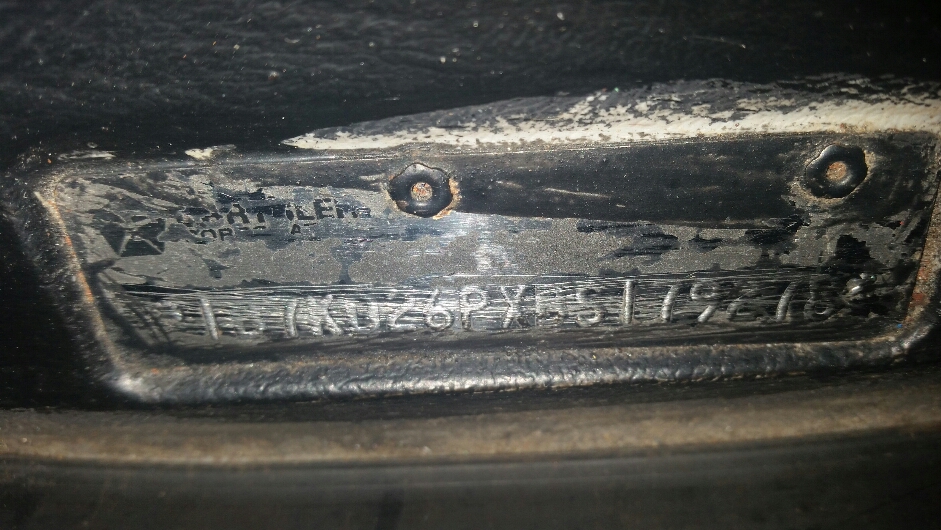

Et pour le vin j'ai ça sur le tableau de bord mais bon si il a été changé ? ?

Vin

Regarde la pour ton VIN http://ramchargercentral.com/index.php?action=vindecode
