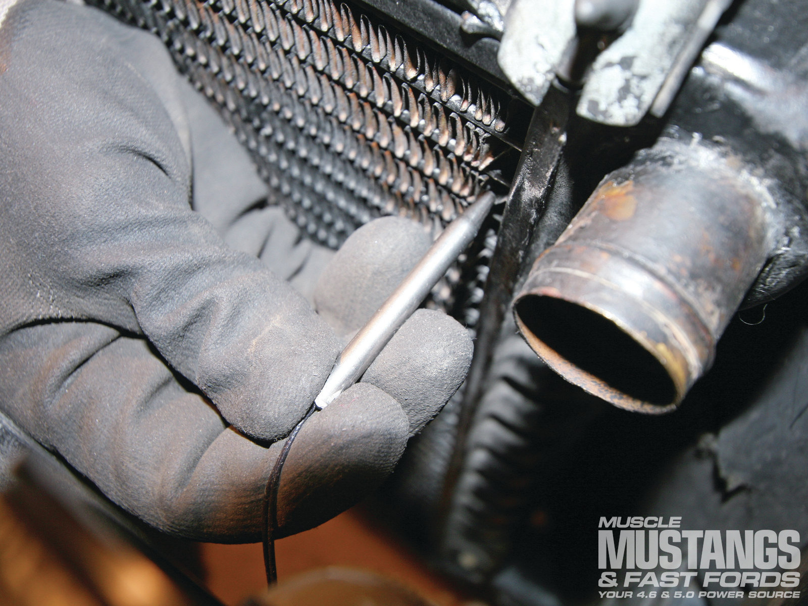

Comment mettre la sonde en haut du radiateur ? :think:
Sinon j'aimerai bien trouver ce genre de sonde qui vient se fixer dans les ailettes du radiateur mais ca court pas les rues ! (ou mes références en anglais sont mauvaises...)
Salut Filex,
J'ai installé une sonde de T° comme celle-là avec un ventilateur Flex-a-Lite sur ma Charger. Ils en ont en vente en pièce détachée me semble-t-il.
Essaie de ce côté-là :
https://www.flex-a-lite.com/accessories ... llers.html
A+

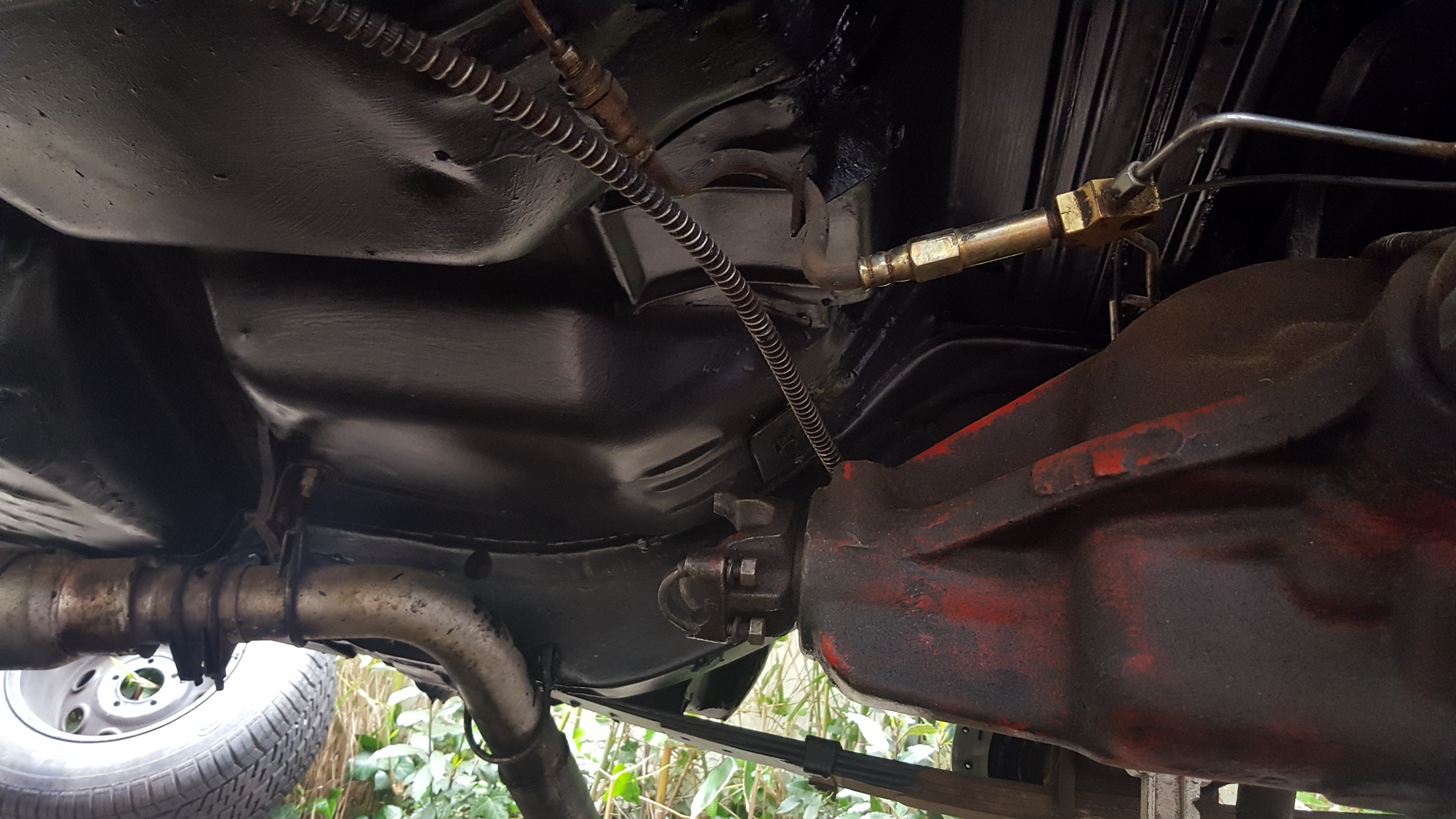

Après 2 jours de ponçage et 2 jours de peinture (première couche de galva a froid, 2e couche de POR-15 au pinceau et 3e couche d'antirouille en bombe) sur le demi-chassis arriere j'ai enfin terminé les dessous !
Il est magnifique, on dirait qu'il sort de la concession :D
Une petite photo de toute la partie au dessus du pont, j'en referai pour tout le reste :wink:

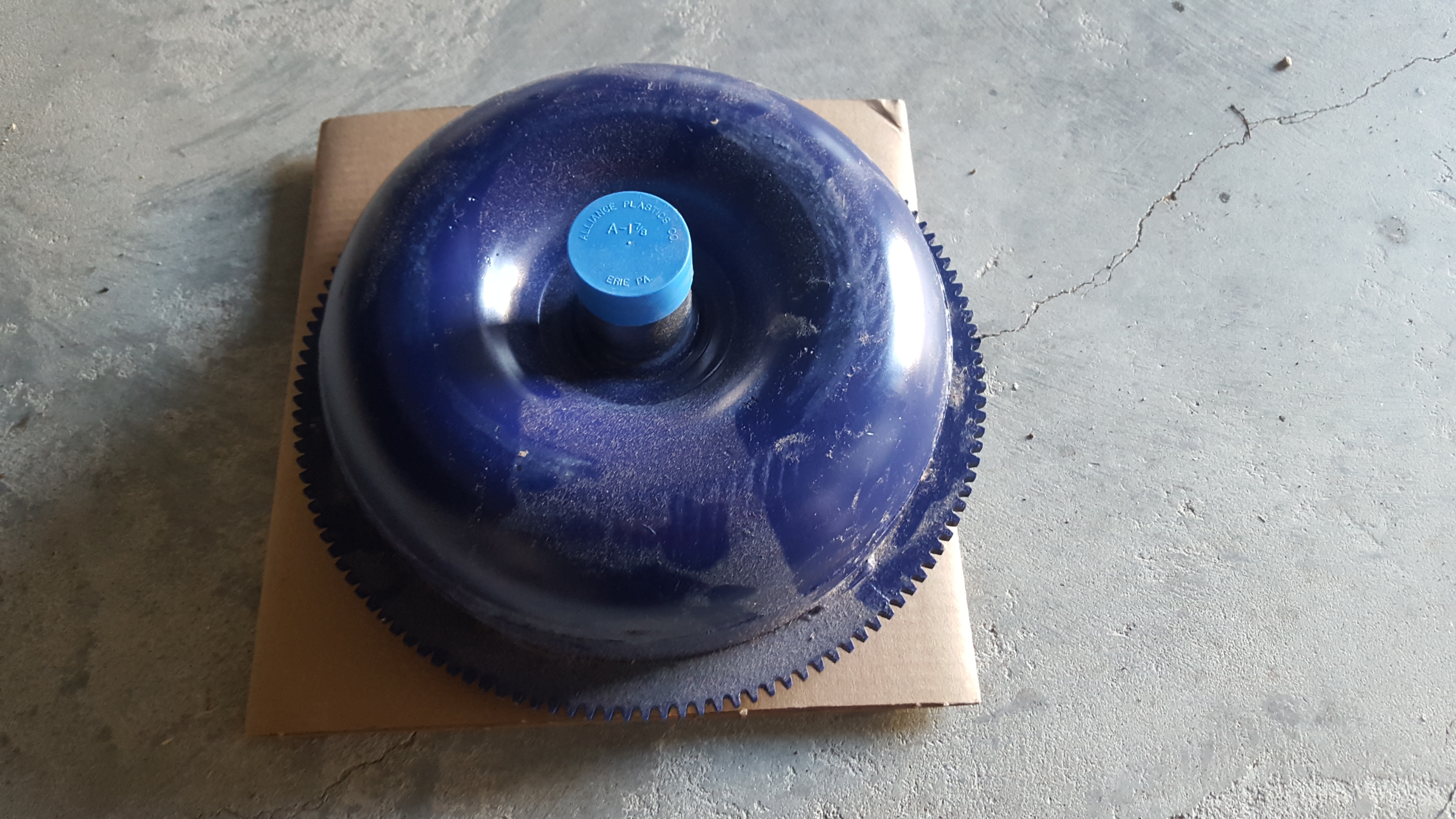

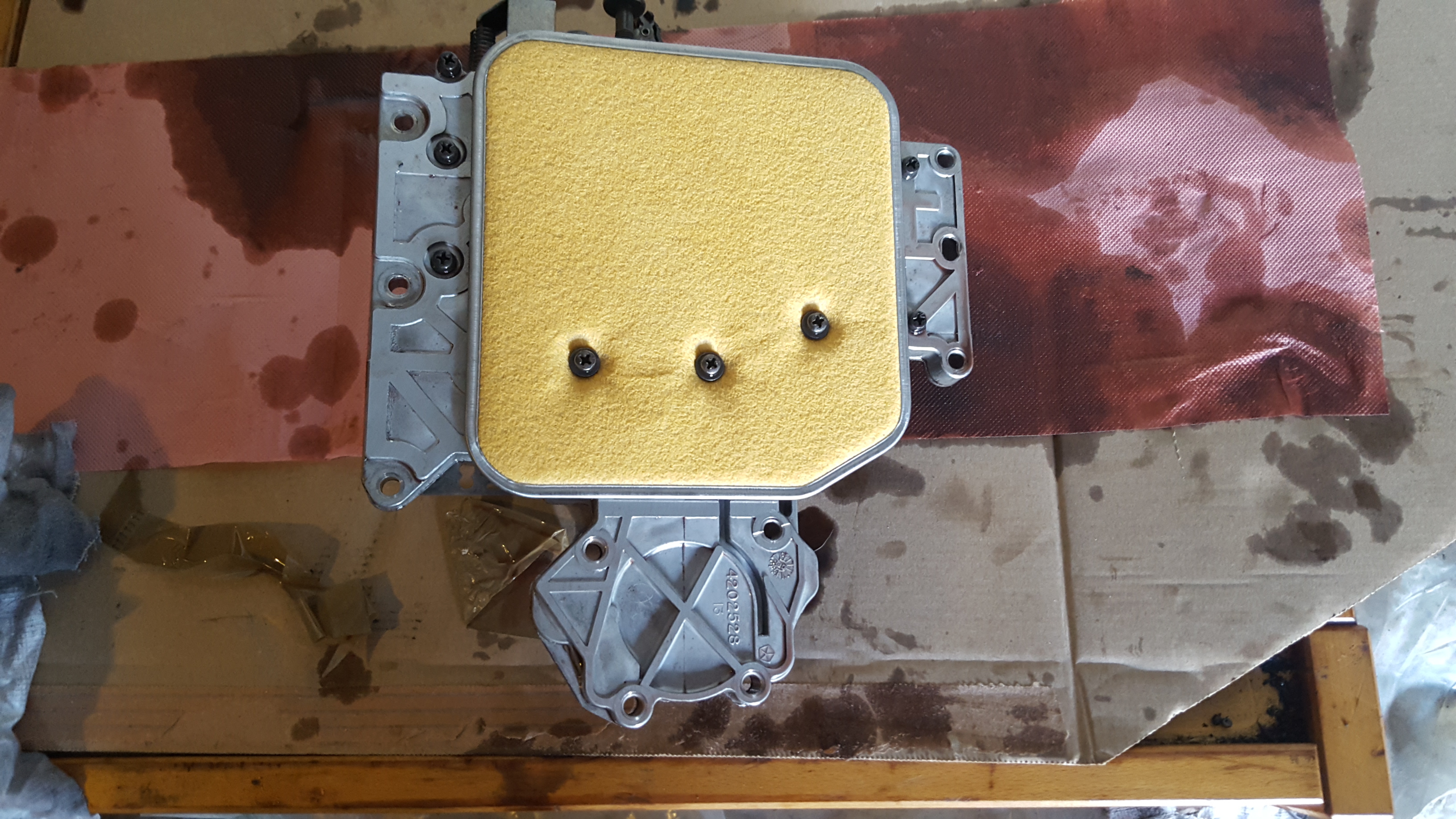

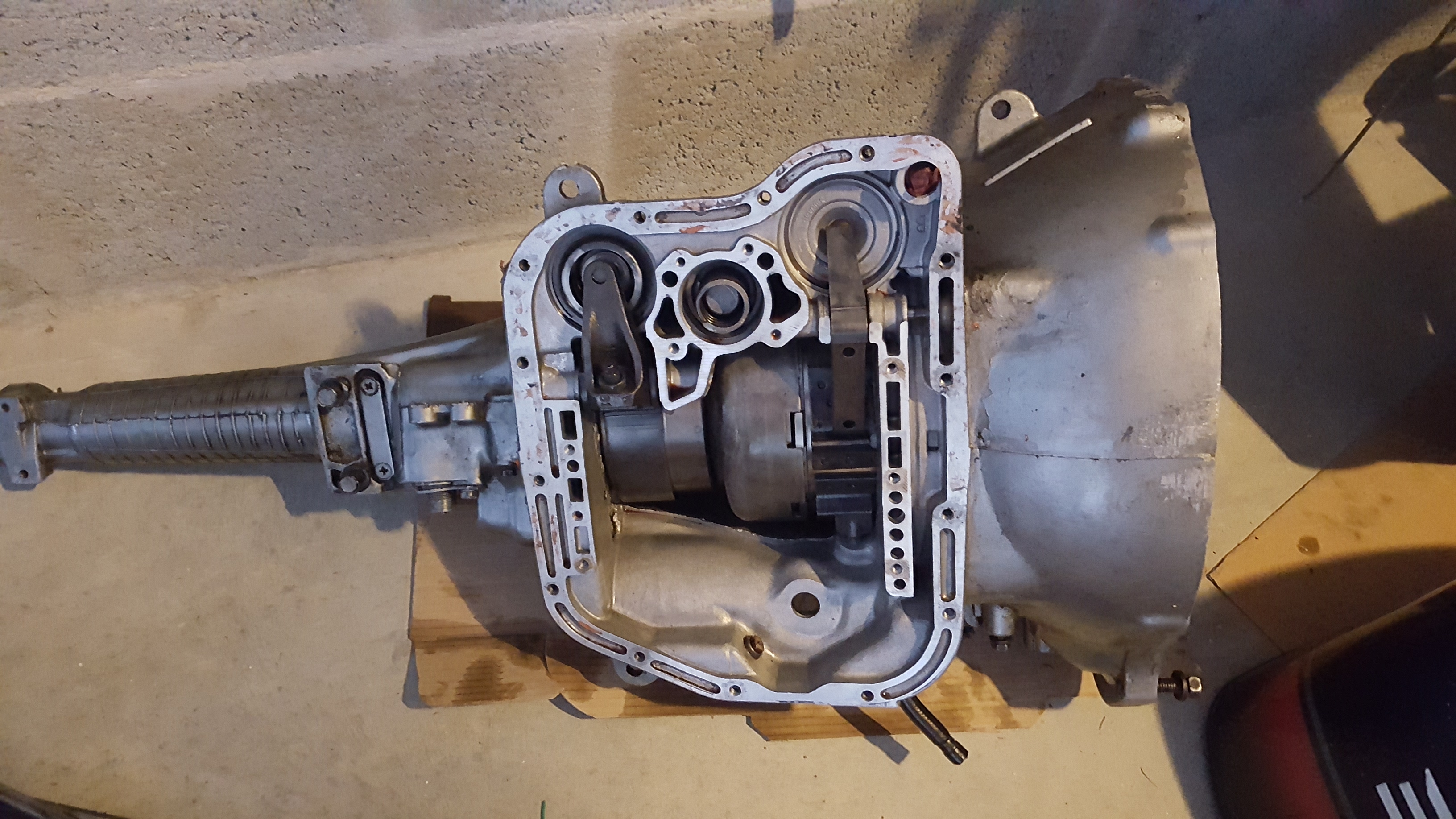

Convertisseur B&M (stall 2400rpm) reçu mercredi et remonté dans la foulée.
Nettoyage complet intérieur de la boite, governor, queue de boite, bloc embrayage, réglages des 2 "band", démontage et nettoyage du valve body, crépine neuve et hop on ré-assemble le tout avec un converto neuf et une flexplate adéquate (merci Max pour ton aide sur le choix des pièces).
20160517_182024.jpg [ 1.54 Mio | Vu 1709 fois ]
20160517_182114.jpg [ 1.38 Mio | Vu 1709 fois ]
20160517_182123.jpg [ 1.49 Mio | Vu 1709 fois ]
Bilan, ça marche ! C'était bien le converto qui était en cause ! :wink:
