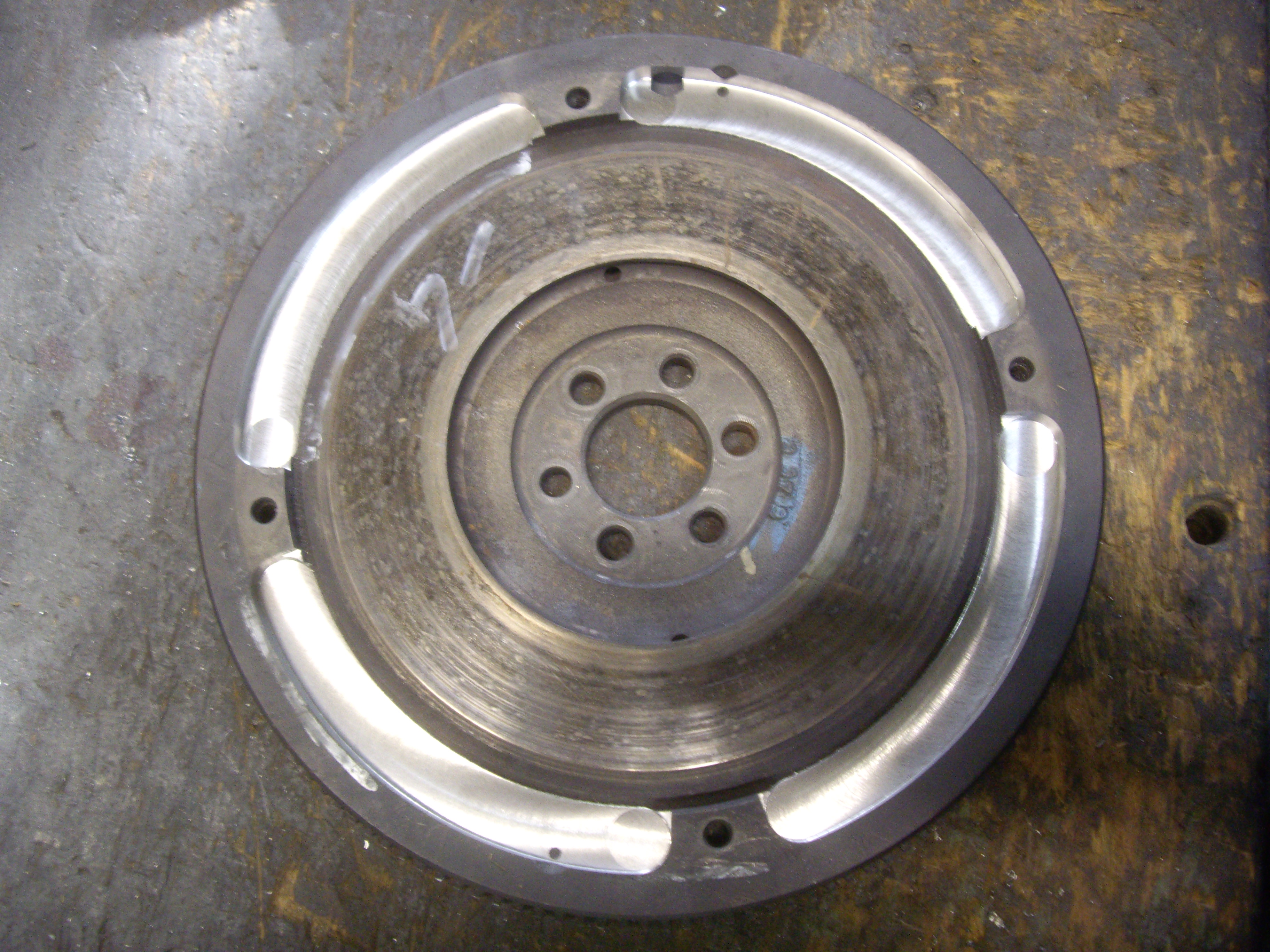

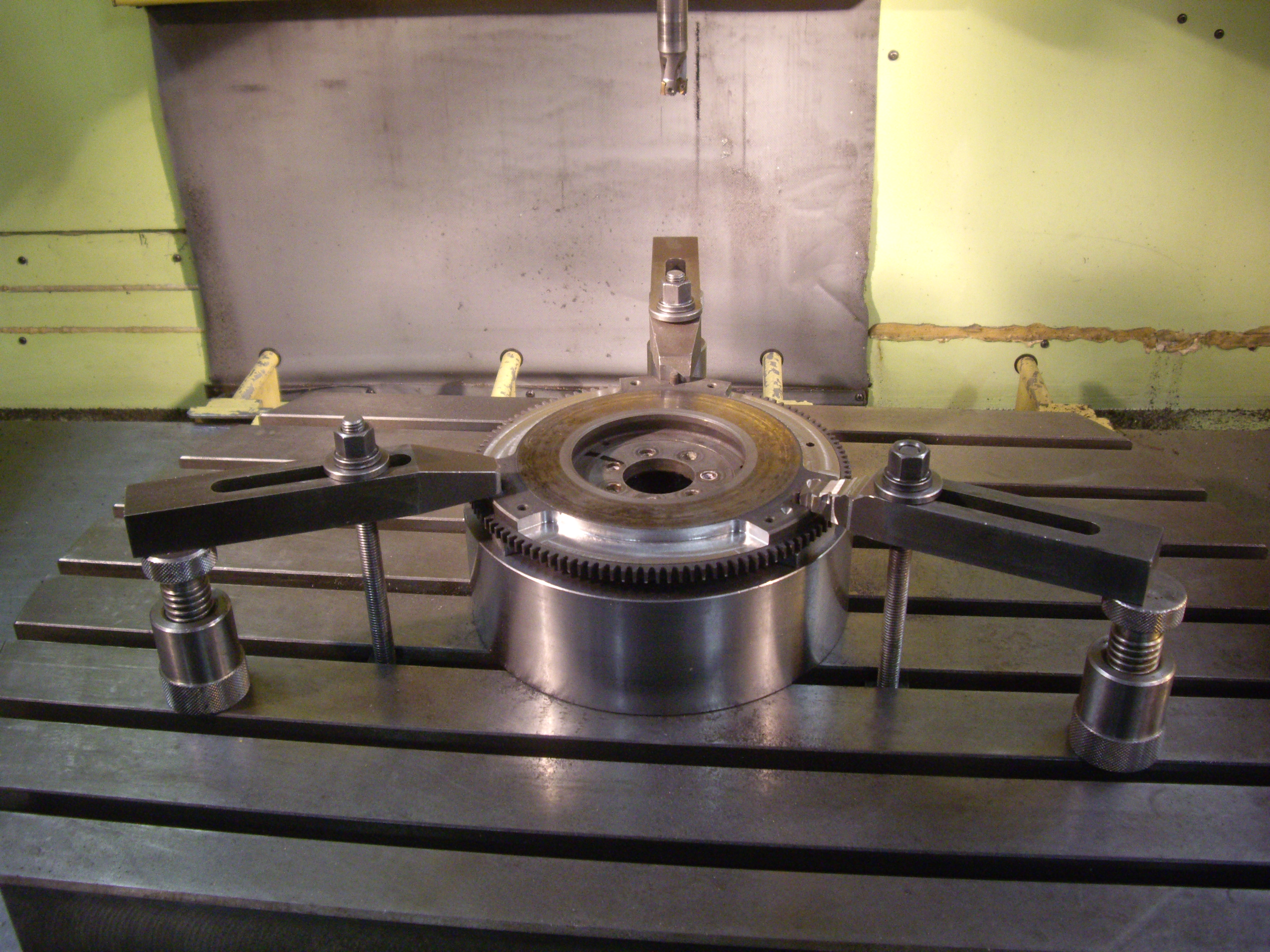

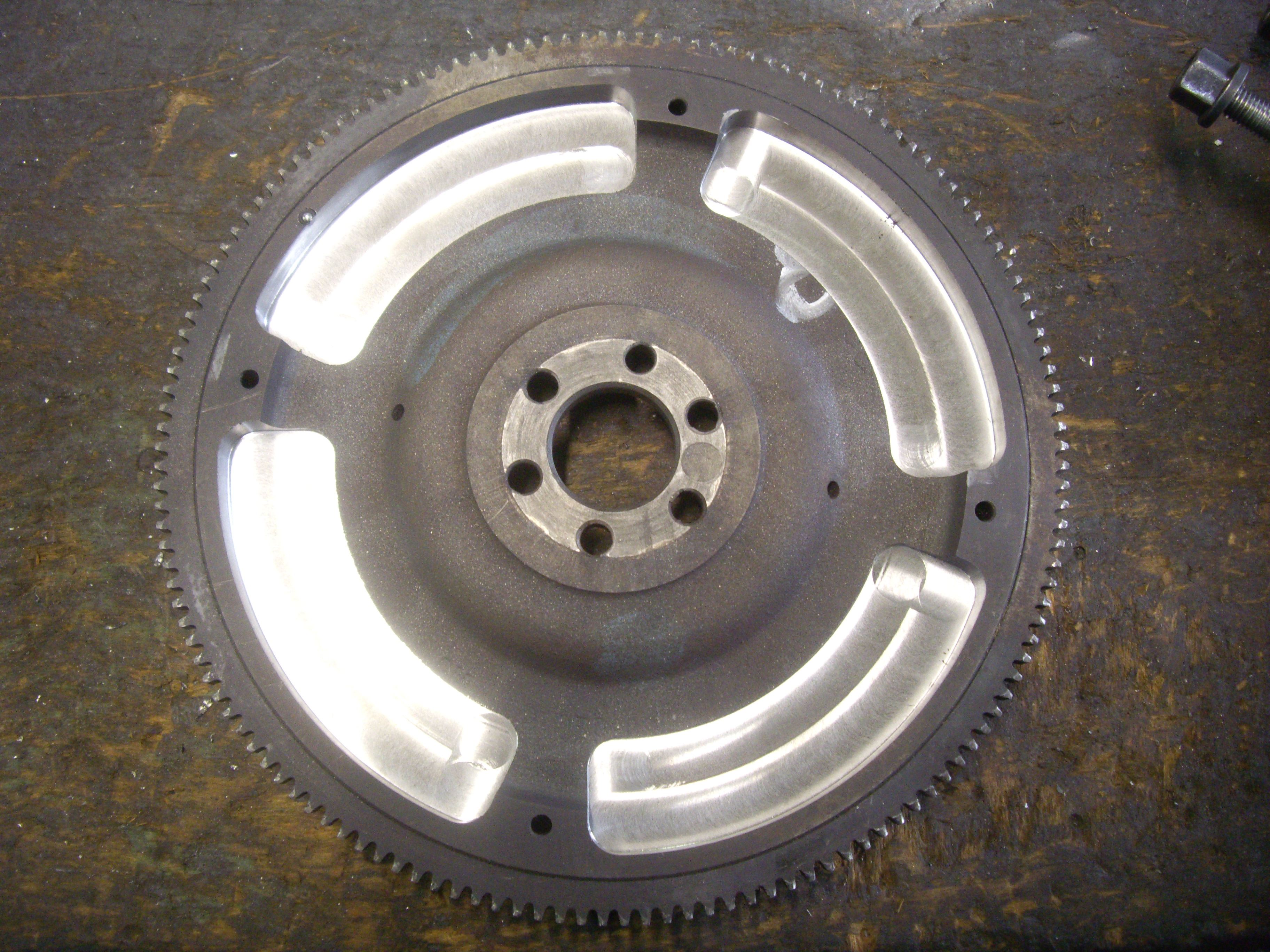

Allez... je déterre, j'ai un peu de nouveau depuis le temps.
De l'allégement de volant moteur... recto/verso:
IMGP7586.JPG [ 2.68 Mio | Vu 2601 fois ]
IMGP7588.JPG [ 2.59 Mio | Vu 2601 fois ]

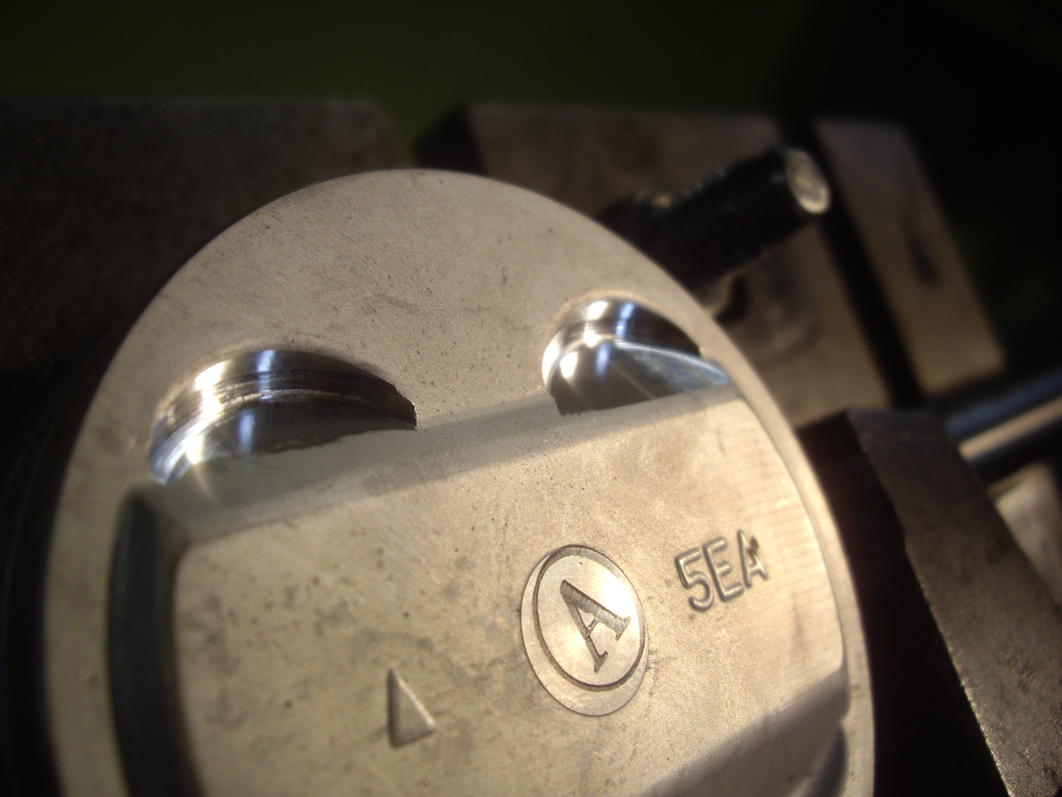

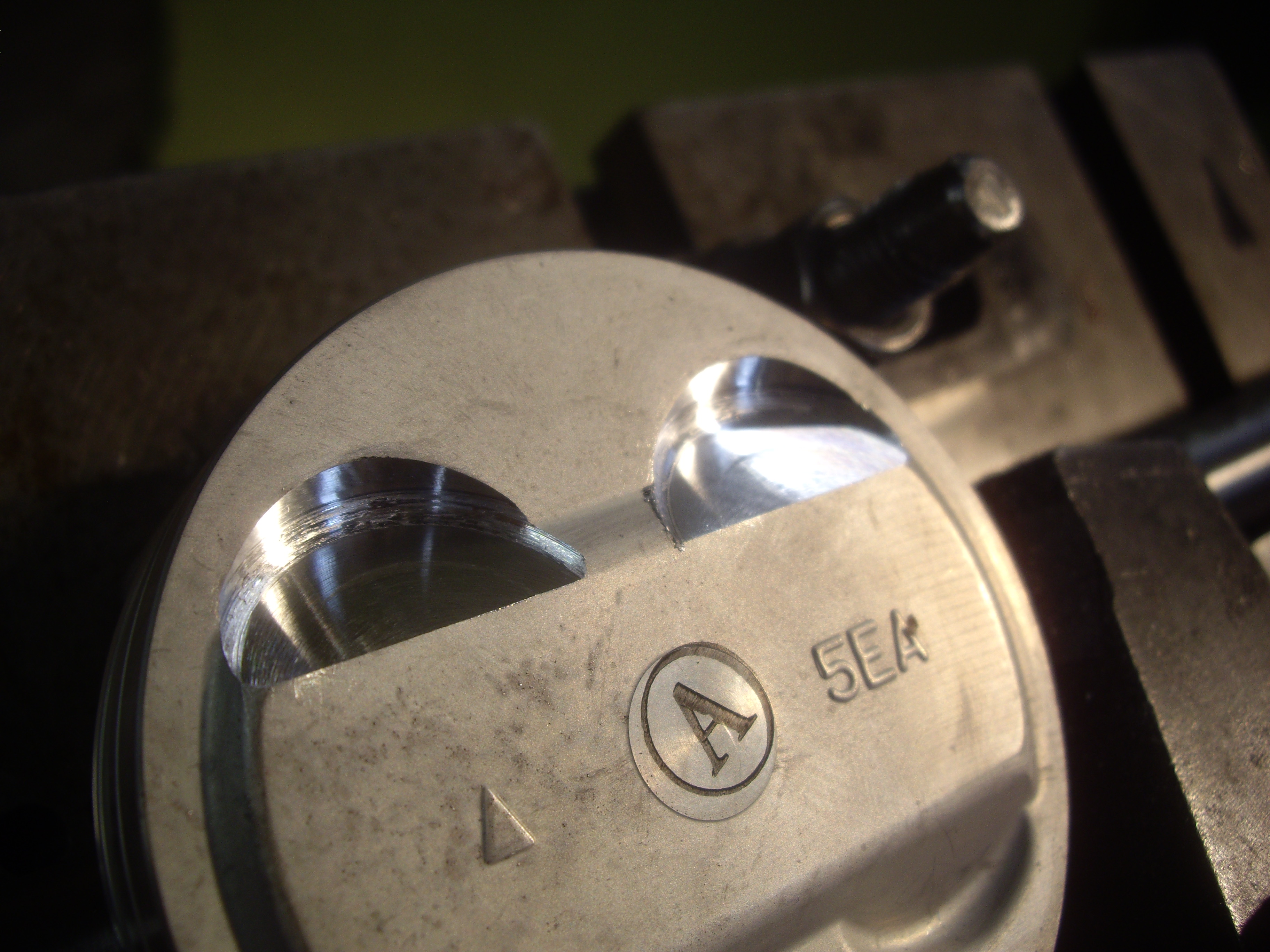

... de la reprise d'empreinte de soupape sur des pistons.
quant des soupapes de plus grand diamètre sont montées ou que les levées sont augmentées....... ça peut toucher.
Là c'est sur du Porsche.
IMGP4218.JPG [ 2.03 Mio | Vu 2601 fois ]
IMGP4217.JPG [ 2.37 Mio | Vu 2601 fois ]
IMGP4216.JPG [ 2.39 Mio | Vu 2601 fois ]

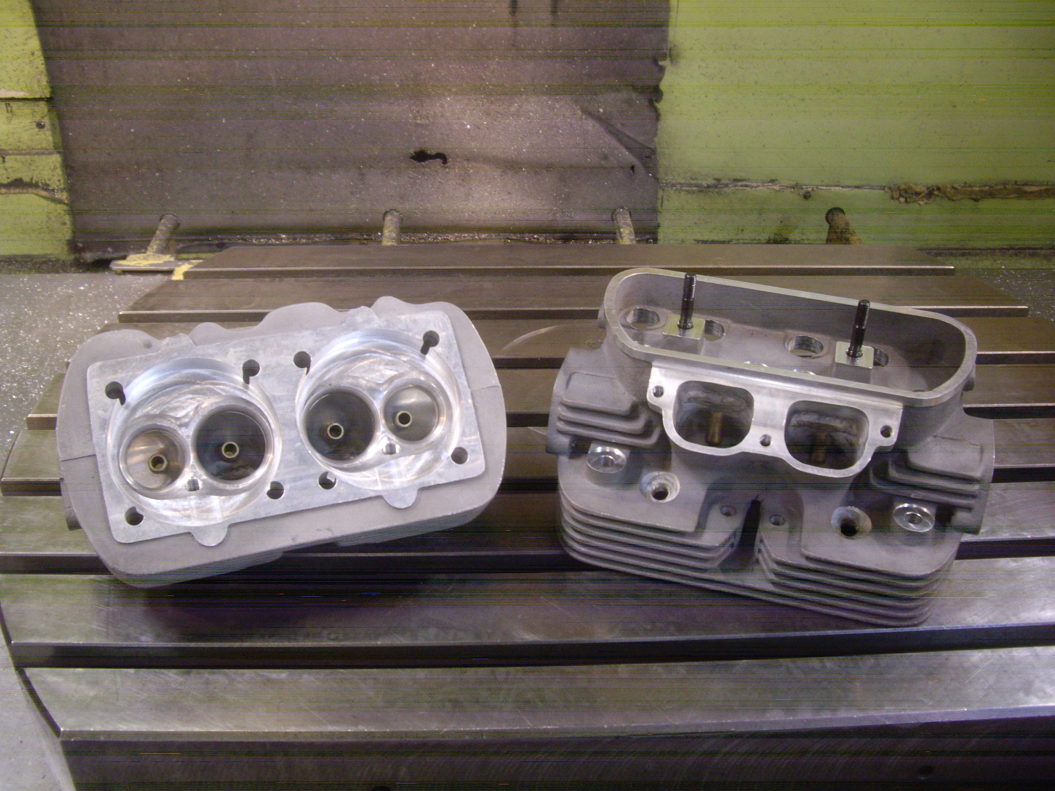

... de la grosse culasse VW.
Augmentation du diamètre pour montage d'un plus gros kit cylindre... ou pour ajuster le taux de compression.
IMGP8464.JPG [ 2.98 Mio | Vu 2601 fois ]
IMGP8465.JPG [ 2.36 Mio | Vu 2601 fois ]
