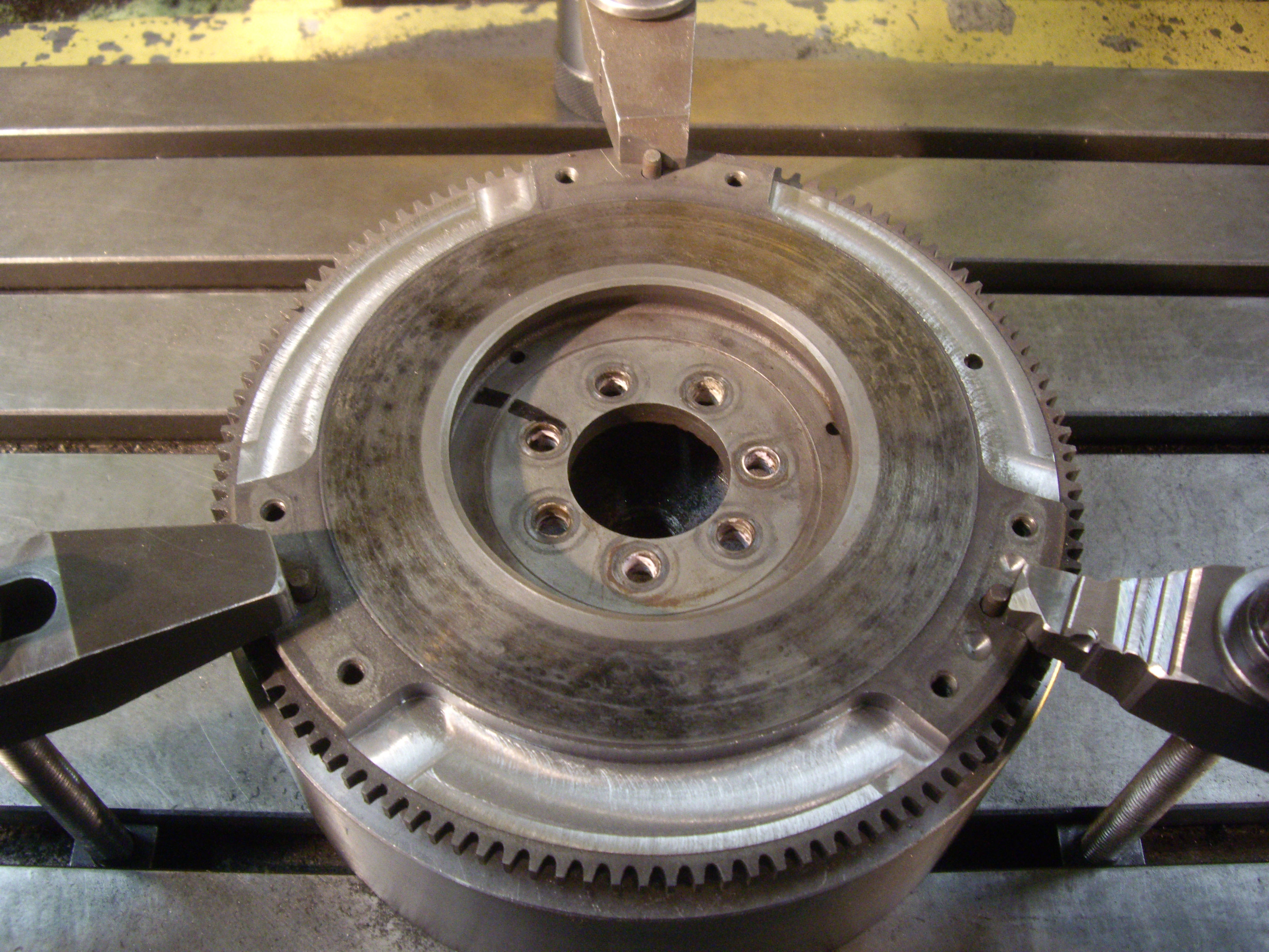

Allez... je déterre, j'ai un peu de nouveau depuis le temps.
De l'allégement de volant moteur... recto/verso:
IMGP7586.JPG [ 2.68 Mio | Vu 2618 fois ]
IMGP7588.JPG [ 2.59 Mio | Vu 2618 fois ]

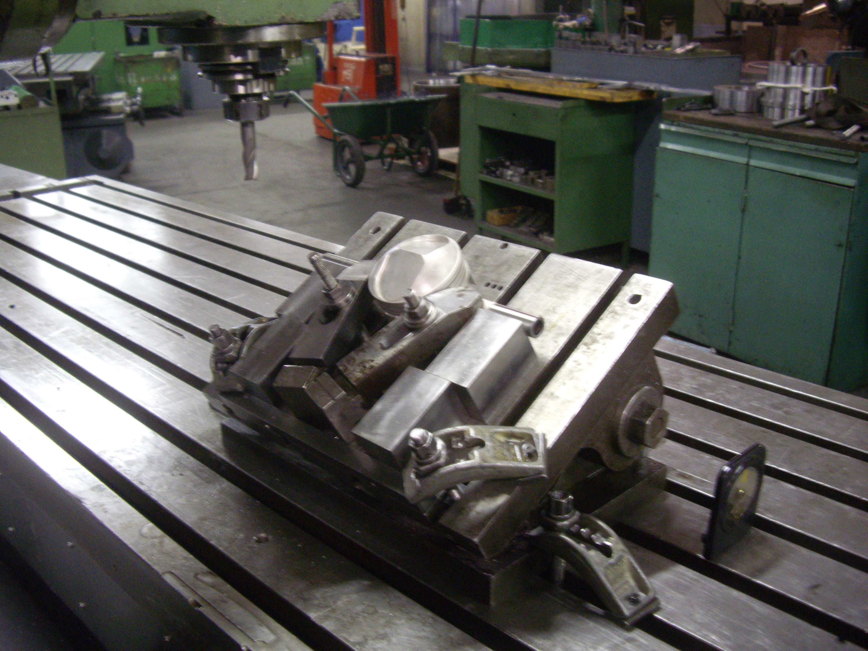

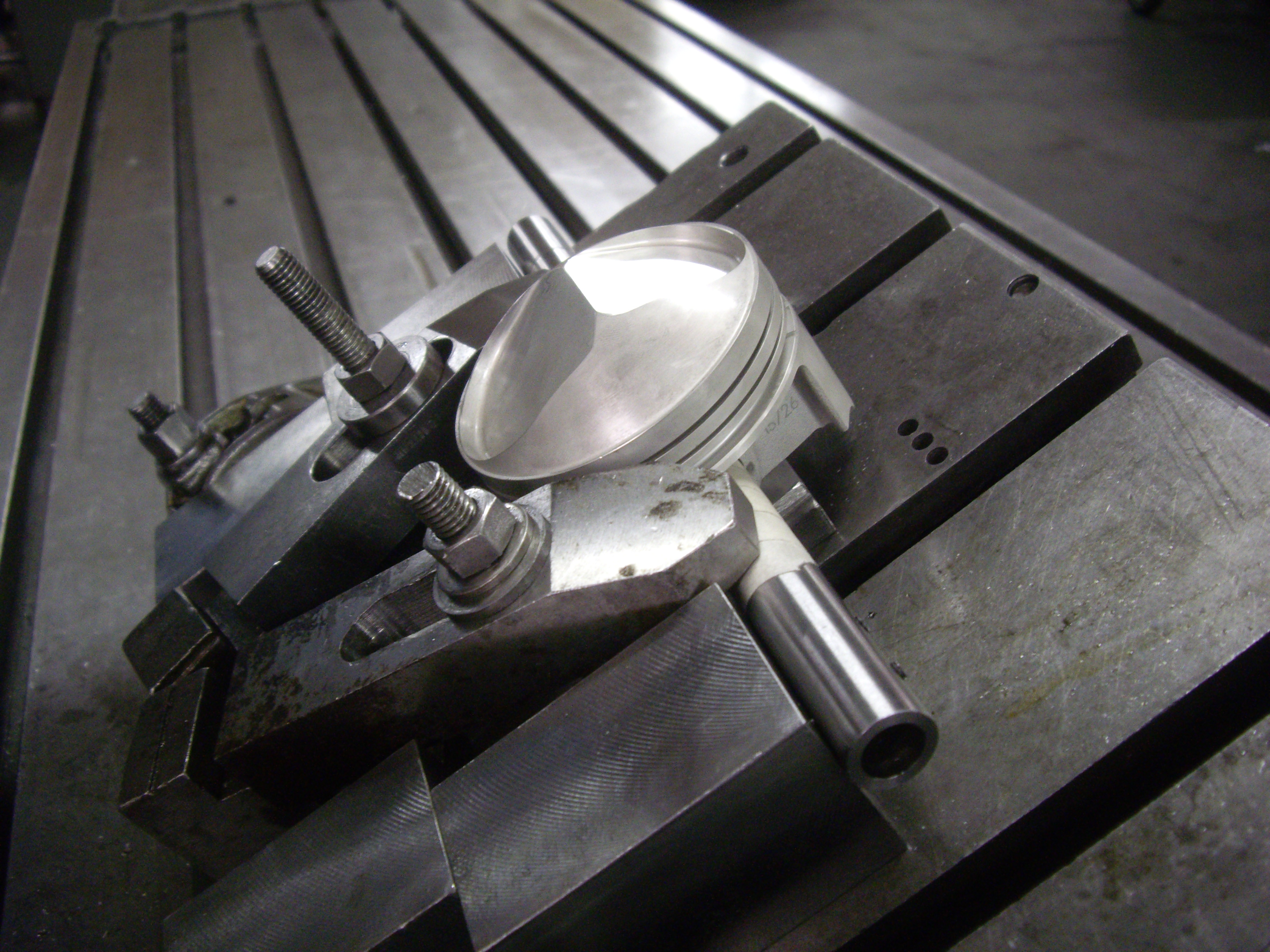

MessagePosté: Ven Fév 05, 2016 10:46 pm
... de la reprise d'empreinte de soupape sur des pistons.
quant des soupapes de plus grand diamètre sont montées ou que les levées sont augmentées....... ça peut toucher.
Là c'est sur du Porsche.
IMGP4218.JPG [ 2.03 Mio | Vu 2618 fois ]
IMGP4217.JPG [ 2.37 Mio | Vu 2618 fois ]
IMGP4216.JPG [ 2.39 Mio | Vu 2618 fois ]

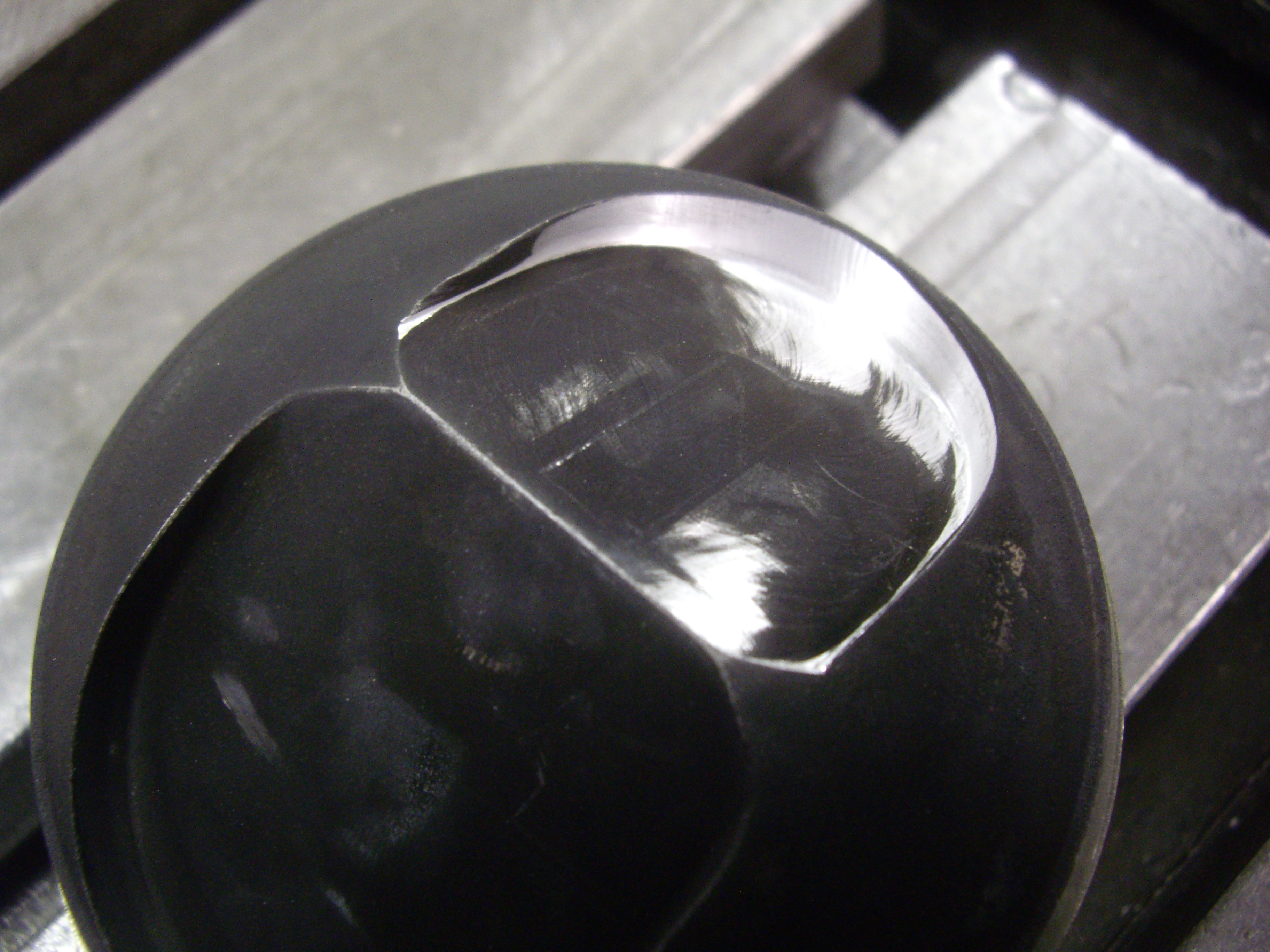

MessagePosté: Ven Fév 05, 2016 10:53 pm
pareille sur du Yamaha.
IMGP8234.JPG [ 2.07 Mio | Vu 2618 fois ]
IMGP8235.JPG [ 1.71 Mio | Vu 2618 fois ]
IMGP8236.JPG [ 1.78 Mio | Vu 2618 fois ]

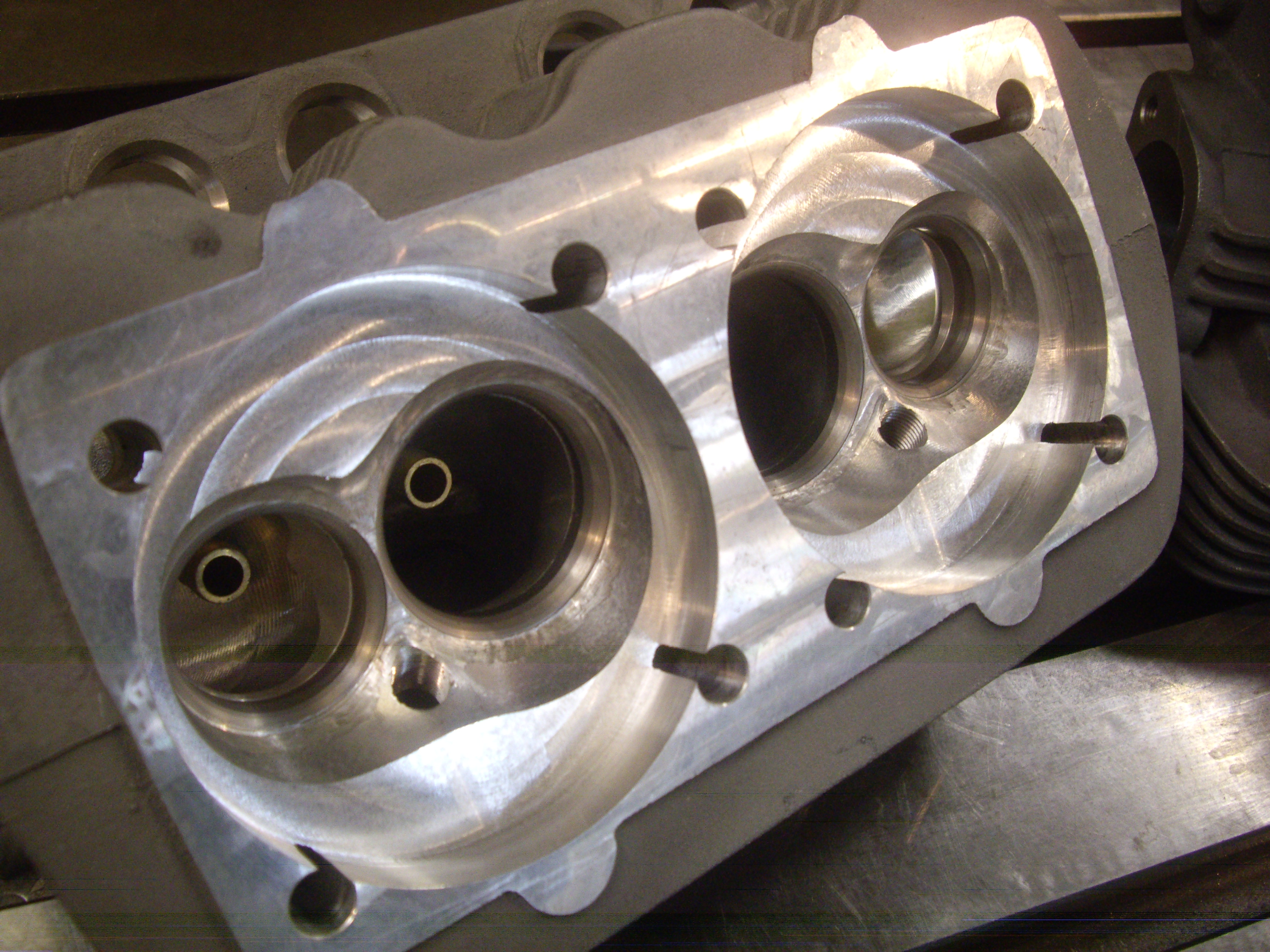

MessagePosté: Ven Fév 05, 2016 11:00 pm
... de la grosse culasse VW.
Augmentation du diamètre pour montage d'un plus gros kit cylindre... ou pour ajuster le taux de compression.
IMGP8464.JPG [ 2.98 Mio | Vu 2618 fois ]
IMGP8465.JPG [ 2.36 Mio | Vu 2618 fois ]
