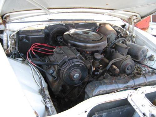

... un truc de dépollution ...? :dry:

Nan...Un compresseur de clim...

Un V2 de 25 kilos de fonte, avec un embrayage électrique...
Ca fait perdre wattmille canassons au moulbif, et s'il marche plus, et qu'il se grippe, tu fous le feu au moteur (vu et approuvé avec la Bluesmobile, en allant à Chambley !!)
Incontournable dans une chouette berline, et à restaurer s'il y en a un...
A virer dans l'optique Muscle...;)

De rien...
Tu vois la double courroie, devant le zimbrek ? C'est ce qui entraine le truc, via la monstrueuse poulie que tu vois ! C'est ça, l'embrayage électrique...Il est commandé par les touches (tirettes-boutons-curseur, etc...) de la commande au tableau de bord...
Y'a tout un tas de tuyaux, de trucs et de machins, et un énorme radiateur, qui doit être devant celui du moteur...
Si j'me souviens bien comment c'est foutu... :P

Le V2 fait exactement 150 cm3 et je dis aux pékins ébahis qu'il suffit de 2 bougies pour en faire un moteur de scoot ...

c'est sérieux ?
le moteur fait 150 cm3.

Je viens de vérifier
Le "V2" fait 9.45 ci soit 155 cm3
