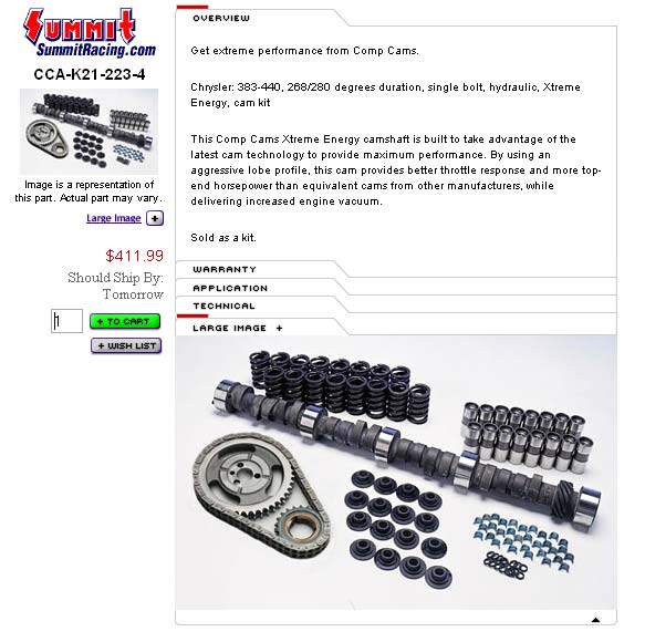

FOX :
Une pompe Melling MEL-M63HV pour l'huile, une pompe méca Carter CRT-M6902 pour l'essence, et un AAC hydraulique Mopar DCC-4452993 avec .474 de lift pour un moteur cool ou un DCC-4120235 avec .484 de lift pour un truc un poil plus péchu...
N'oublies pas une poignée de ressorts de soupapes neufs (j'ai plus la ref. en tête, sorry...) et c'est ce que j'avais sur mon 440 (le plus petit AAC des 2): c'est de l'éprouvé !
C'est pas une balle de fusil, mais c'est coupleux, et ça donnait 13.6 au 1/4 de mile....
Sinon, tu peux passer en AAC méca, avec la combinaison du Viet sur sa Cuda: DCC-JSAIPUCOMBIEN, mais avec .528 de lift ! Tu trouveras ça sur n'importe quel site Mopar, ou sur fabauscours.com, ou bien leviet@cudakipouss.fr te diras tout...
C'est le premier arbre méca dispo chez Mopar, et José a le même sur sa Challenger....
Prévois les poussoirs qui vont avec...!!
FAB
Pompe à huile Melling haut débit, très bonne idée. on la trouve là : http://store.summitracing.com/default.a ... %2DCSUM640
Pour l'arbre à cames, RAF n'en est peut-être pas au point d'installer un mécanique, non? (et de régler le jeu au soupapes)
On trouve des kits aussi chez Summit :
http://store.summitracing.com/partdetai ... argerimage
Pour en trouver d'autres, il suffit de taper "chrysler camshaft" dans la rubrique "Keyword Search" sur le site Summit...
Par exemple, il y a un petit 312/312 (en méca, certes) qui doit améliorer le démarrage à froid en hiver, et la consommation...
