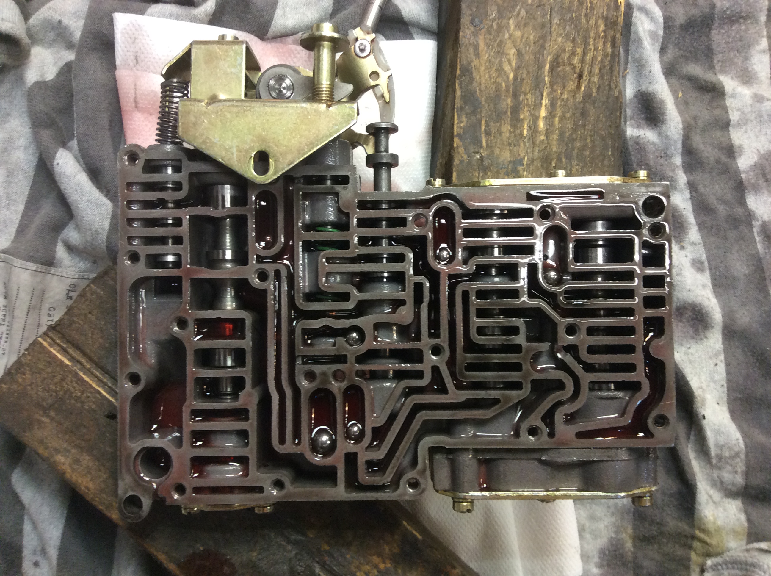

Voilà ma question : jai acheter chez Summit une boite TCI StreetFighter Transmissions 111000,
une fois monter et premiers essais sur le pont , rien de logique dans l'ordre des vitesses :
parking ,une marche avant , neutre , marche arriere , et deux marche avant ?
Donc démontage du labyrinthe et une bille qui traine dans un ressort !
Mais faut il l'enlever ou la placer ailleurs ? Je sais pas ,donc remontage et essais toujours sur le pont ,
Et la P.R.N.D.2.1 tout semble ok ,mais une fois au sol la marche arrière fonctionne et ces tout ? J'ai une bille en plus mais ou la placer ? Je vais essayer de mettre des photos etattend vos bon conseils
Patrick.
IMG_8636.JPG [ 1.08 Mio | Vu 9119 fois ]
IMG_8569.JPG [ 1.52 Mio | Vu 9119 fois ]

Pour répondre à tes questions, il faut absolument les schémas hydrauliques de la boite.
Tu les as ?
 Sujet du message: Re: Torqueflite Tci
MessagePosté: Dim Aoû 27, 2017 6:18 pm
... pour moi il faut mettre ta bille ( qui doit faire 1/4" ) dans cette poche là.
enfin c'est ce que disent les trois livres que j'ai là dessus.

wouaip mon bouquin dit pareil encore un valve body assemblé à la va vite chez TCI :naughty: :naughty: :naughty:

Surtout pas ! ce valve body est modifié (voir perçage en haut à droite sous le cercle rouge) et il ne faut pas de bille à cet endroit quand la modif est faite.
Plus d'infos là :
https://static.summitracing.com/global/ ... -10227.pdf :whistle:
La bille trouvée dans le ressort en photo #1, c'est normal et fait aussi partie de la modification du valve body.

cette modif si je me souviens bien permet de faire rétrograder la boite tout en étant en "D"

tu as 2 choix remonter ta boite comme origine en mettant la bille dans le cercle rouge... ou respecter la modif et remonter ton valve body comme dit laurent en suivant mot à mot la modif.... puis faire un essai la tu seras fixé si ça marche pas tu peux aussi monter un valve body non modifié...... :wink:

ca ressemble a une modification de shiftkit pour passer la tf727 en mode manuelle par rear neutral 1er 2d 3eme, attention elle cale si on ne passe en neutral au feu rouge
