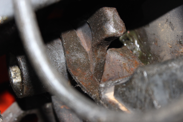

Salut les gars,
Me suis lancé dans le changement des strut rod bushing (au passage merci Makss pour l'info :wink: ).
Sacré chantier quand on n'a pas de pont et croyez moi quand c'est grippés, bah on n'en chie un peu plus.
Bon, j'ai donc un soucis sur la mise en place de la torsion bar dans les deux hexa, (1 dans le longeron et un autre dans le bras inférieur). Après avoir fait chier Elliot au télephone pour avoir quelques infos et bien mon problème persiste. Et merci Elliot pour ta patience.
Mon problème qui m'a fait péter un boulard est le suivant, ma came dans le bras inférieur qui permet de régler le train avant en position haute ou basse est toujours en positon "HAUTE", une fois la barre de torsion dans les deux hexa, et si je post ce message, c'est parce que et croyez moi, c'est que j'ai essayé toutes les configurations possibles, j'ai mis la barre de torsion dans tous les sens pour que cette fichue came soit en position basse et bien rien à faire.
Tout est libre, le bras inférieur avec son goujon dans le K-Member mais libre, l'amorto détaché, y'a juste le strut rod mais il a pas les écrous donc libre. J'enfile la barre de torsion dans le bras inférieur et quand j'enquille le second dans le longeron, cette putain de came se lève alors ma grosse erreur, c'est de ne pas avoir regardé avant comment était placé la came, car quand je regarde l'autre côté elle est bien en position basse pour que la vis puisse bien levé la came.
Si vous avez eu ce genre de problème, dites moi votre solution car j'ai vraiment pété un boulard.
Saloperie de came. :twisted: :twisted:

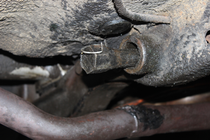

L'hexa dans le longeron.

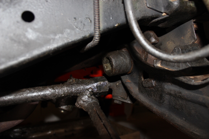

L'hexa dans le bras inférieur, et une fois les deux enquillés et bien ma came se verrouille en position haute.

MessagePosté: Lun Fév 01, 2016 11:18 am
Il faut contraindre ton bras (et ta came du coup) en position basse pour forcer la came à être en face de ton hexagone, pour ça, pas 36 solutions : soit tu te sers d'une sangle à cliquet que tu prends je sais pas où, sois tu te fais aider par quelqu'un qui se mets debout sur le bras pour le forcer à descendre plus bas que sa position actuelle.
Désolé de ne pas t'avoir répondu au MP, je cours partout et j'ai zappé...
A toi de jouer :wink:

Tout d'abord, merci Nono d'avoir repondu et t'inquietes pas pour le MP. :wink:, je comprends.
Contraindre la came sanglée au bras en position basse, pas bête l'idée, de toute manière je vois pas comment je pourrais faire autrement. Si je résume je dois fixer mon bras au K-member et ensuite contraindre ma came en position basse en la sanglant au bras. J'essaie et j'en reparle.

Messages: 1247
Bon, voilà un côté de fait, en fait j'ai juste attaché par une sangle la came en position basse, et j'ai tourné tant bien que mal
ma barre de torsion (celle du longeron) avec une multi pour la loger dans l'hexa, une vraie partie de plaisir quand on n'est seul.
Faut taper de la masse d'une main et contraindre la barre avec la multi de l'autre pour la loger dans l'hexa et tout ça sous la caisse avec pas de place, me suis bien marré :shock:
