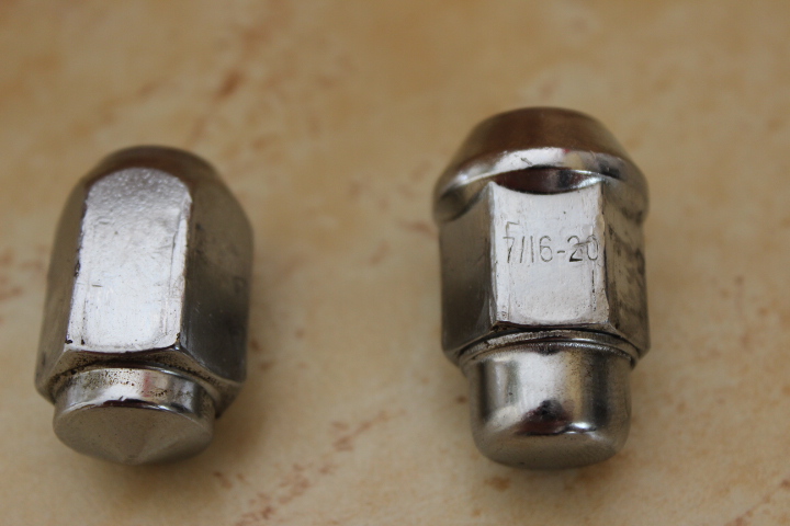

Lu les gars,
Ptite mésaventure avec un ptit goujon récalcitrant, le pas est foireux et il tourne dans le vide.
Auriez vous dans vos cartons, un goujon qui ressemble à celui la et qui se visse dans le sens horaire.
Je paye le goujon et l'envoie bien sur, cela va de soi.
Merci. Image

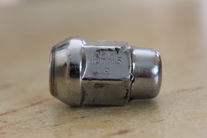

Bizarre ton écrou est du métrique, vérifie les autres afin d'être sûr qu'il y a pas une embrouille, généralement c'est du 1/2 pouce et pas du métrique :unsure:

Comme tu dis Nono, y'a comme un schmil dans le ventilo.
Me suis acheté un nouveau jouet, une clé dynamo Facom et du coup j'ai voulu resserrer au bon couple tous mes goujon, et la ou c'est marrant, c'est que j'ai nettoyé mes freins avant et arrière et en remontant mes roues, je me suis même pas rendu compte que j'avais des goujons différents..... :blblbl:
La photo ci-jointe te montre mes goujons différents mais ceux-là vissent bien dans le sens horaire et vont en butées.
P.s : 120Nm pour le serrage, c'est correct, les copains d'un garage spécialisé en montage serrent toujours sur ce couple, c'est pas trop par hasard pour nos mémères. Image

nope!
jante tole c'est 90Nm.
pas la peine de serrer autant surtout que c'est du conique!
