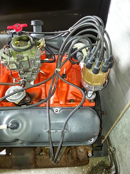

Il y a quelque temps je parlais sur le forum, d'effectuer le changement de mon ptit slant 6 170 ci, pour un ptit V8 318 ci !!! Et enfin je me suis lancé,, j'ai regardé a droite et à gauche sans trouvé mon bonheur et puis, rien de tel que le forum pour trouvé ce que l'on cherche,,,.
Donc je me suis rendu en Moselle ou j'ai pu aller chercher mon moteur chez Manu,, Au passage un mec très sympa qui à essayé de m'expliqué un peu ce que je pouvais faire, mais étant novice le pauvre il a du ce dire!!! Ce mec est fou !! il n'y connait rien et il veut faire un swap !!!!! mdr.
Me voilà arrivé chez moi après 3h de route, et pleins de question dans la tête.
J'ai commandé le livre sur le moteur v8 small block, que l'on m'a conseillé, et maintenant le plus dur commence.
Le moteur est très propre, le carbu est quasi neuf,mais manu me conseille de faire une pochette de joint.
Le démontage de certaines pièces ne me pose pas trop de problème, mais je voudrais savoir ce qui est primordiale de faire lors de ce démontage, en gros a ce jour j'ai démonté : L'alternateur, le carbu, l'allumage, comme je suis novice j'ai tout photographier et référencé avec des pochettes pour le remontage c'est mieux.
Mais la pipe d'admission et les culasses son toujours en place, comme je dois passé une commande j'aimerais savoir ce que je dois commander en priorité, et ce que je peux faire par la suite,, ou faut il tout tout démonté et tout refaire,, comment savoir si tel ou tel pièce est bonne,,,
il faudrait que j'ai un tuto style étape par étape, ou le swap pour les nuls,,
merci d'avance tout le monde Image

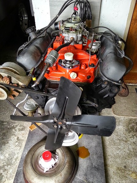

suite des photos Image

pour commencer,il faut savoir de quel vehicule(tourisme ou utilitaire)est issue ton moulin?pour savoir si ton carter d'huile et tes collecteurs vont passer dans ton compartiment moteur de Abody.Ensuite savoir si il est stock(carbu,acc,admission...)et est-ce qui va le rester?Connaitre son état,pourquoi une pochette de joint?Et si tu as un doute,tu le démonte et tu fais un état des lieux avant toute commande....commences par là,ça devrait déjà t'occuper un peu;) ...et n'hésites-pas à nous tenir au jus,on commence a etre un paquet à etre passé par là:lol:

Premier truc à faire, prendre les compressions, c'est ça entre autre qui va déterminer l'usure du moteur. Ensuite ce qui serait bien c'est d'arriver à le démarrer sur palette et de mesurer la pression d'huile.
Après ces deux mesures, tu as une idée assez précise de l'état général, et tu sais ce qu'il faudrait faire dessus, avec un peu de chance tout ira bien.
Après effectivement tant qu'il est dehors ça coûte pas grand chose de mettre des joints neufs, une distribution neuve (si c'est pas déjà le cas), et d'autres bricoles qui me viennent pas à l'esprit dans l'immédiat.

Pour moi ce 318 n'est pas de 70 ( ce qui n'a rien de grave, ça change rien ) mais c'est important pour la commande des pièces......
La pompe à eau et le carter de distribution sont d'avant 70. ( reste a voir si c'est d'origine mais il y a des chances que oui )
les couvres culasses sont de 68/69...
Avant de fair quoi que ce soit je décoderai ce moteur pour être sur de ça cylindrée et de son année de fabrication. ( num de fonderie sur le cote conducteur du block et gavage sous le plan de joint de la culasse conducteur à l'avant )
Ensuite il était monté dans une Dart 70...... Mais ça veut pas dire que c'était le moteur d'origine de la voiture, il avait peut être déjà été swapé (en France les A body en V8 ne sont pas très courantes )
... mais ça veut dire que le carter d'huile et les collecteurs d'échappements sont ok normalement. ( pour les collecteurs il faudra bricoler un y pour une mono ligne ou passer en double ligne )
Je suppose que tu a la direction assistée... il va te falloir une pompe pre 70 (d'ou l'importance des pompe à eau alu ou fonte....)
Dans tout les cas il va te falloir des supports moteur d'adaptation car les berceau moteur (K member ) ne sont pas les même pour S6, LA, et B/RB.....
Chez "schumacher creative services" tu trouveras toute les infos et les pièces spécifique pour mener ton swap a bien.
