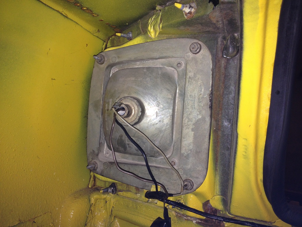

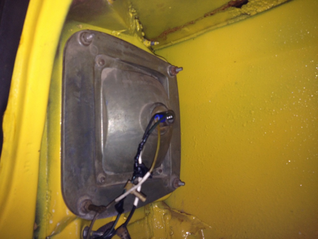

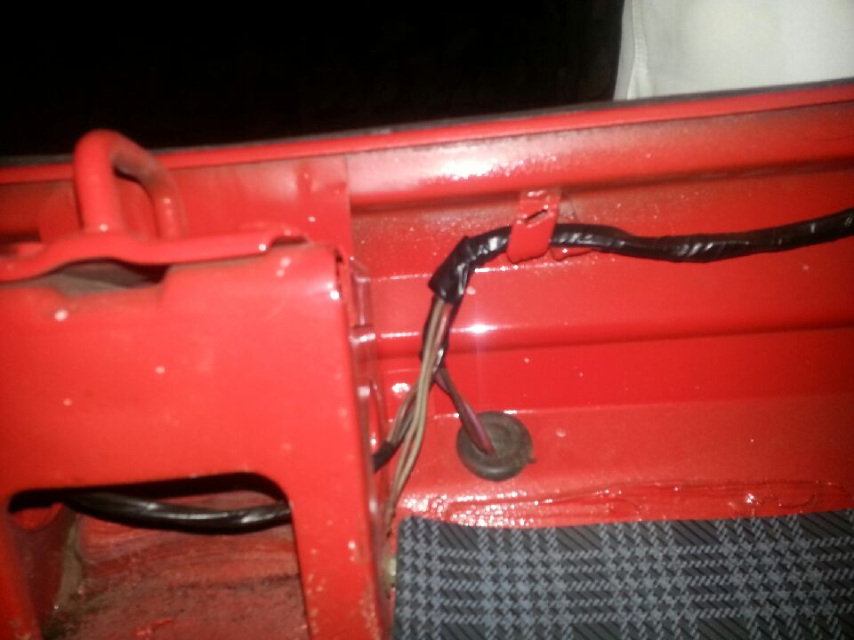

Voici le branchement des feux Image
 Sujet du message: Re:Problème électrique
MessagePosté: Lun Mai 05, 2014 7:11 pm
Avec la masse Image
MessagePosté: Lun Mai 05, 2014 7:13 pm
Digfentes vues du contacteur Image

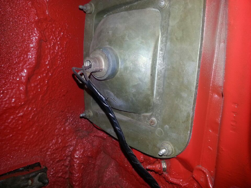

Désolé de faire le chieur mais peux tu me mettre une photo du feu arrière gauche pour verifier les branchements des masses?
Parce que moi sur chacun des feux arriere j'ai 3 fils de masse dont un seul qui est branché sur une des vis du feu...
je vais aller prendre des photos et je te montre tout ça !
MessagePosté: Lun Mai 05, 2014 7:53 pm
Enregistré le: Mar Avr 29, 2014 5:14 pm
Messages: 94
voila les photos Image
MessagePosté: Lun Mai 05, 2014 7:54 pm
Messages: 94
Et le feu gauche Image
MessagePosté: Lun Mai 05, 2014 8:43 pm
Messages: 2034
Donc tout est ok, il te reste à imprimer les 2 shémas A et B, et suivre fil par fil, regarde du côté du connecteur (peut etre côté pédale de frein à main) car quand j'ai refait tout ca, il était temps puisqu'il prenait feu... T'as pas le choix de suivre fil par fil.
Des problèmes de masses, c'est récurent sur ces vieilleries, Tout ton circuit feu de position fonctionne à l'arrière?
Sur tes photos t'as un fil noir, c'est ton circuit feu de position donc le vert c'est frein/cligno pour un de tes phare et sur l autre c'est le marron
