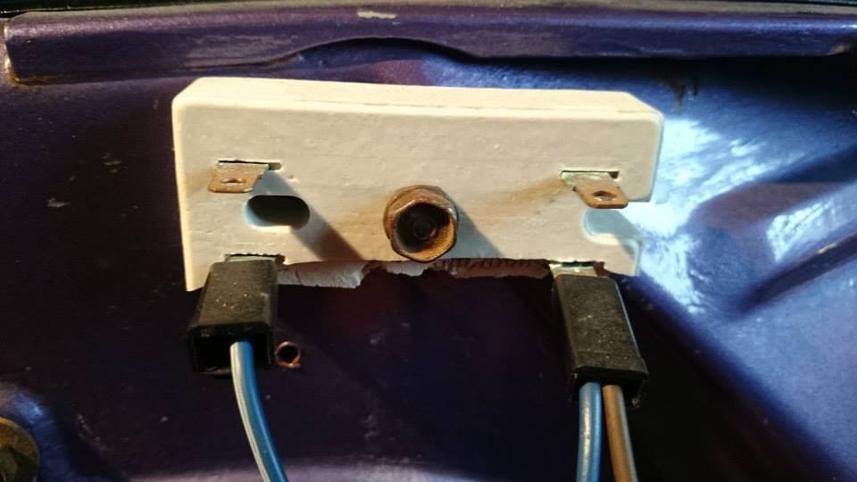

ta resistance ballast hs. tu peux la shunter pour faire un essai.

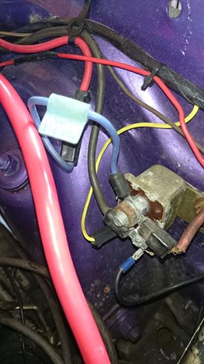

. Image

lui je l ai changer et je l ai meme mis en direct rien a faire ! Image

Suite de problème encore, le démarreur fait des cliquetis, donc à mon avis pas assez de puissance qui lui arrive. Sur le boîtier (1ère photo) avec le tourne vis je fais toucher le + - et il y a très peu d étincelle allor que l ayant déjà fait il y avait un arc, ce pourrais t il que le blême vienne de la ???!!!

Moi j'avais le même problème (moteur qui s’éteint quand on relache la clef au démarrage) et ça venait bien d'un des fils qui s'était débranché de la résistance de ballast. C'est les même symptomes mais apparement pas la même cause pour toi. T'as regardé si les fils qui arrivent à la résistance n'ont pas de faux contact à leurs autres extrémités?
