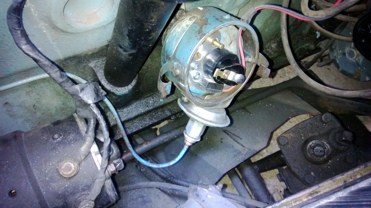

J'ai installé le même (enfin presque puisque c'est sur une Pontiac 53 mais c'est la même marque et le même voltage) et ça marche impec' ! J'avais aussi changé la bobine, je crois qu'il y en a chez Rockauto prévu pour. Pas de ballast (je crois qu'il n'y en avait pas à l'origine)

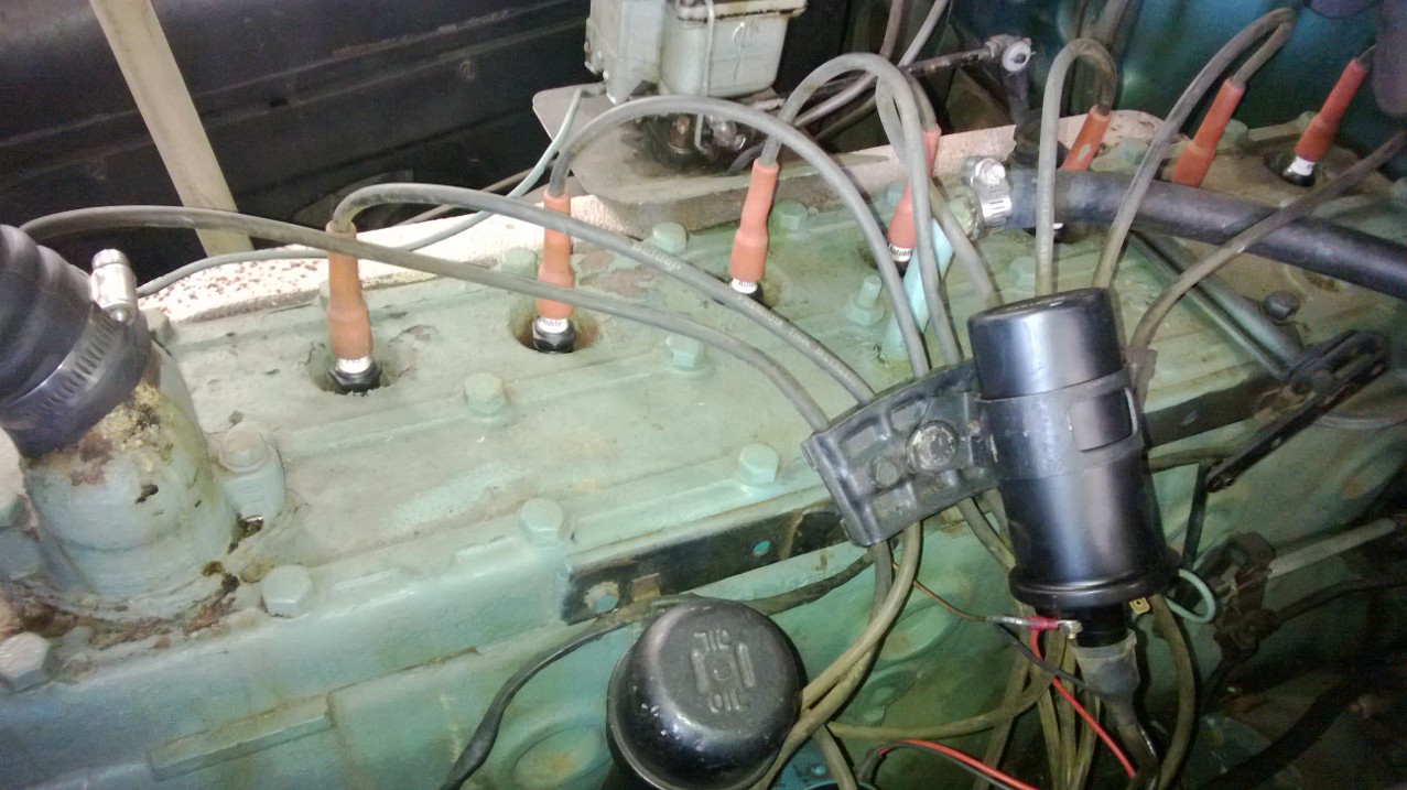

Ah ben j ai mis ca aussi mais je savait pas qu on pouvaos supprimer le ballast, j ai pris une bobie Pertronix je donnerais ce soir la ref mais du coup si j ai bien compris je peux virer le ballast alors

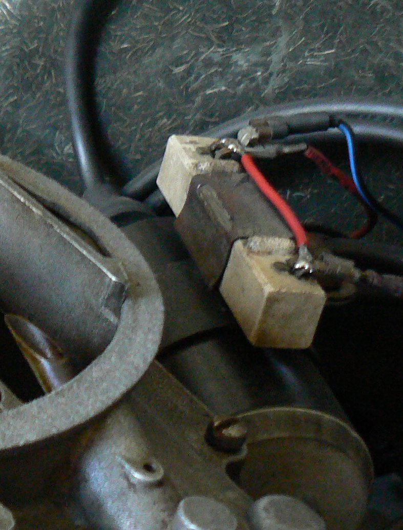

Voilà ce que j'ai fait pour rester "d'origine" ....
