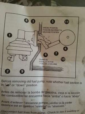

changé une pompe a essence ; ?
comment vérifier la partie essence est en position abaissée ou relever? voir plan ci dessous????

nan sans rire .....tu desseres les vis en meme temps, tu les laches de 4 ou 5 mm si l'axe est en position "sortie" ta pompe sort en meme temps
tu tourne le moteur à la main jusqu'a ce que la pompe ne soit plus en contrainte...et la tu sais que l'axe est au fond
en fait c'est surtout pour le remontage , pour eviter de mettre le levier de la pompe comme en pointillé sur ton plan
mais pour verifier que l'axe est bien au fond quand tu as démonté .....tu mets le doigt dedans !!!:boufon: :boufon: :boufon:

ca les vis sont desserrées ,
que risque -t -il d'arrivée si je mets l’axe comme en pointillé ?
a un moment ou un autre moteur tournant l'axe se retrouve bien dans cette fameuse position ( en pointillé ? no?) ou j'ai pas compris

ben t'as pas tout compris.....;)
si tu le met comme ça la pompe ne marchera pas, tout simplement et tu va bloquer l'axe en translation
la came qui se trouve sur ton dessin entre les numero 11 et 4 tu la vois ??
c'est une came, quand elle tourne elle pousse l'axe qui se trouve juste au dessus du numero 7 ok ?
l'axe en bougeant de gauche à droite va actionner le poussoir de la pompe ok ?
si ce poussoir se retrouve au dessus de l'axe ben ça peut pas fonctionner ....
dit moi si t'as compris ;)

voila en rouge c'est la deuxieme position de la pompe et de l'axe Image

Si c'est por la Volare: c'est surement un small block et sur un small block il n'y a pas d' axe.
Le "bras" de la pompe se monte direct en contact avec l'excentrique. :whistle:
