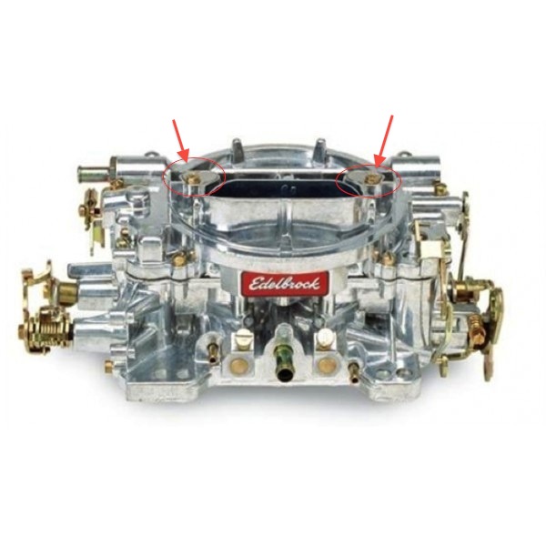

Salut, a tu regardé l'aiguille et le ressort du côté où ta vis de richesse ne fonctionne pas. Il serait bon de voir dans quel état ils se trouvent. Ils peuvent être abimés. Compare la taille des deux aiguilles et celle des ressorts, ainsi que la fermeté des ressorts.

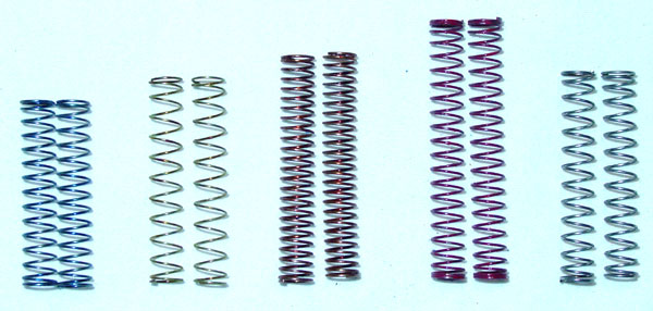

Il existe des kits de ressorts, de ressorts et aiguilles, ou ressorts, aiguilles, pointeaux et gicleurs. Garde tes ressorts d'origine, y compris le tordu, comme modèle pour la taille, car s'il est du côté de la vis de richesse qui merde, ça peut être l'explication de ton problème. ;)
Cela peut donc se changer.

Voir ici, par exemple :
http://quadrajetparts.com/carter-carbur ... r-739.html Image

MessagePosté: Lun Sep 23, 2013 10:52 pm
Messages: 7785
Afin qu'il n'y ait pas de confusion, je te parle des ressorts qui contrôlent les aiguilles des corps primaires du carbu. Pour y accéder, il faut dévisser légèrement le petit cache sur le dessus du carbu et le faire pivoter, en faisant attention à ce que le ressort ne se détende pas trop fort et ne saute. Tu dégages ensuite doucement avec les doigts l'aiguille et le ressort afin de contrôler leur état. Image
