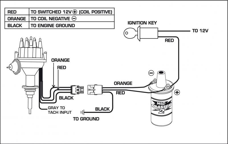

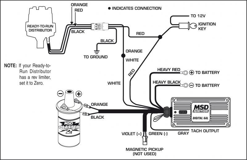

J'ai essayer les branchements suivant:
1. J'ai connecter par défaut l'allumeur MSD au boitier MSD 6AL. (voir schéma ci-dessous N°1)
2. Allumeur MSD seul (il peut se brancher, voir schéma ci-dessous N°2)
3. Boitier MSD 6AL + Allumeur mopar perf (voir schéma ci-dessous N°3)
4. Alimentation du + directement depuis le relai de démarreur

Reprends le branchement du shéma 1 avec ton allumeur MSD et son boitier, et branche ton fil "Red ignition key" directement au plus de ta batterie pour vérifier et valider l'activation de ta led et la présence d'une étincelle.
!!! Par contre attention si tu démarres ton auto pour couper l'allumage tu dois débrancher ce plus batterie.
Bonne recherche! ;)
