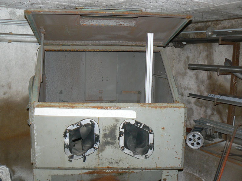

Salut à tous, comme j'ai abordé le sujet succinctement mon projet Bel Air, je crée ce nouveau sujet pour partager avec vous les étapes de la remise en état de ma cabine de microbillage.
Un pote m'avait filé cette cabine il y a une bonne dizaine d'années car elle lui prenait trop de place, faut dire que c'est un beau bébé, elle mesure 115 cm de large et 80 de profond, de plus elle a la particularité de pouvoir s'ouvrir entièrement : cotés et façade afin de pouvoir y rentrer de grosses pièces :woohoo: je saute sur l'occasion et stocke pendant des années le monstre, y'a beaucoup de boulot dessus pour la rendre opérationnelle, plus de pistolet, pas d'aspiration, joints morts, cabine de vielle génération pas équipée de manches étanches etc...je la stocke car je n'ai pas le temps et les priorités sont ailleurs :( Image

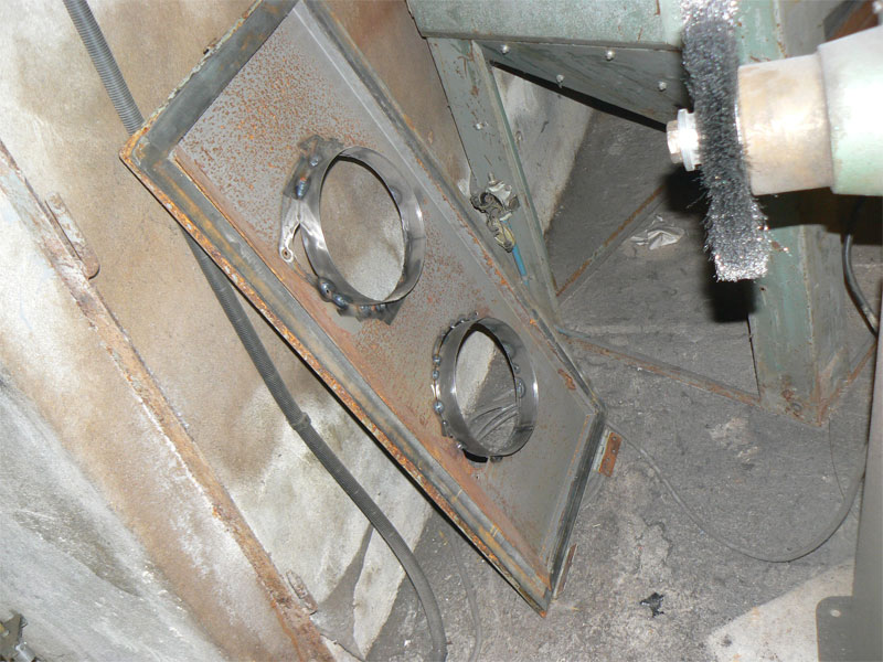

Le premier gros boulot a été de souder des manchons circulaires destinés à recevoir les manches étanches, la photo n'est prise qu'en cours de montage, pas facile de souder cette petite tôle pas épaisse, moi qui suis pas encore un pro du tig :S Image

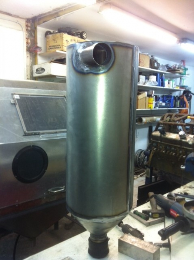

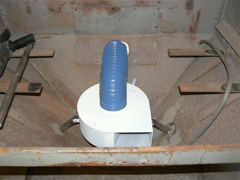

Deuxième étape, installation du cyclone en fond de cabine, le cyclone sert à deux choses, il aspire la poussière dégagée par le microbillage ou le sablage, par gravité les gros éléments retombent dans le fond de la cabine, la poussière, elle est aspirée vers l'extérieure de la cabine. Le cyclone reçoit également l'embout d'aspiration du pistolet de sablage. L'ensemble doit être installé le plus bas possible dans le fond de la cabine pour avoir le minimum de sable en exploitation. Image

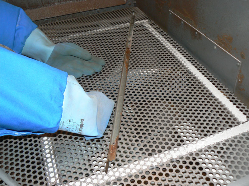

Dernière étape, fabrication de la tôle de fond, une tôle perforée est renforcée par quelques tubes carrés et épouse la forme de la cabine Image

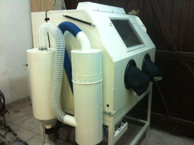

Voilà la cabine est en service, je lui ai versé 20 Kg de microbille de verre (à 2 Euros le kg), il reste encore un peu de bidouille pneumatique (il me manque encore la pédale) mais tout fonctionne à merveille, aucune fumée pendant le sablage, un débit constant, la classe :woohoo: :woohoo: :woohoo:
Quand j'aurais terminé les travaux de remise en état, démontage intégral, grennaillage et mise en peinture finale pour un truc tout neuf ;) puis a terme je l'installe à l'étage de mon garage pour libérer de la place dans mon petit atelier de chaudro... Image

Si j'ai bien suivi tu as deux systémes cycloniques, le gros bleu faisant aspiration à l'arriére qui sépare la poussiére de l'air, je connaissais, par contre celui à l'intérieur de la cabine j'avais jamais vu...
Donc celui-ci par effet centrifuge sépare la poussiére du média qui retombe par gravité dans le fond de la cabine où il est repris par l'aspi du pistolet ?

Pour répondre à tes questions, tu as tout juste, le cyclone à l'intérieur permet de n'aspirer que la poussière légère de sablage, le reste retombe au fond de la trémie par gravité et est ré-aspiré par le flexible qui part au pistolet...;) pour que celà soit éfficace, il faut une bonne étanchéité de la cabine, quand je met en marche l'aspiration, les manches se gonflent toutes seules ;)

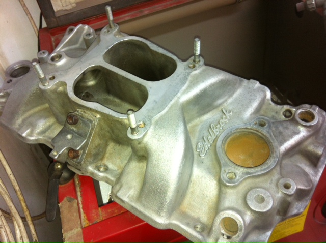

Pour le décapage peinture et rouille j'utilise du corrindon brun, en granulométrie 250 microns c'est bien plus efficace que la microbille tout en offrant un fini pas trop rugueux parfait pour une mise en peinture.

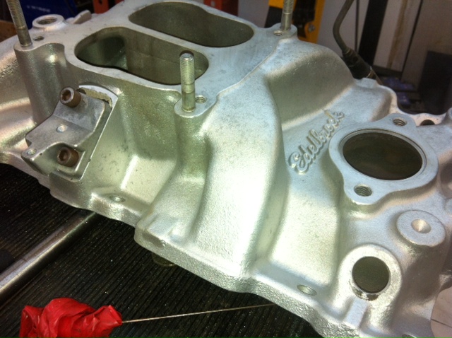

Il faut que j'essaye sur l'alu avec une finition à la microbille pour l'aspect satiné, j'ai raffraichi un collecteur d'admission directement à la microbille 150 microns mais il restait quelque taches.
Avant
Aprés

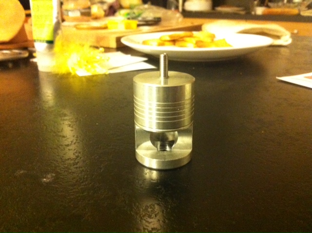

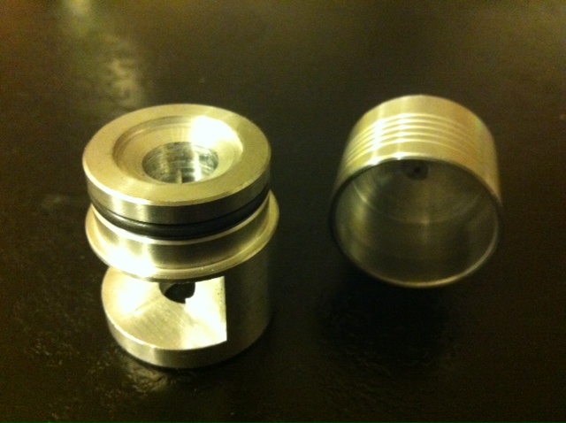

Un p'tit hors sujet mais j'vais pas ouvrir un post pour ça et ça reste dans la rubrique matos de garage, j'ai fait mes premiers copeaux avec la fraiseuse aprés lui avoir refait les roulements de boite et bordel qu'est-ce que ça va bien pour une machine usée jusqu'à la couéne comparé à mon tour chinois, que du bonheur... j'ai hate d'aller récupérer mon autre tour maintenant. :woohoo:
Aller, celui qui trouve l'utilité de la chose gagne un grille pain en origami, il faut préciser qu'il manque un taraudage au centre.

Sinon ma p'tite merdouille c'est pour tester les power valve, tu la vis au centre (ou il manque le taraudage), tu referme le capuchon sur lequel tu branche le tuyeau de la pompette à dépression.
Reste plus qu'à pomper pour fermer la valve qui est visible par le coté et relacher la dépression en guétant l'ouverture d'un oeil et en gardant l'autre sur le mano.
Le truc tout fait coute 40$ chez summit, là ça m'à pris que 4h de boulo (dont 3 rien que pour débiter le rondin d'alu) et environ 40€ d'électricité...:blink: Sans parler du taraud 1/2 28 à 30$.

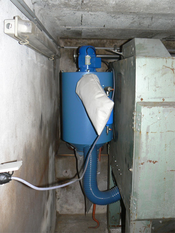

Lors des recherches j'ai trouvé une société qui propose des cabines industrielles avec un système de séparation cyclonique original, l'aspiration se fait au fond de la trémie vers un séparateur cyclonique qui sert également à stocker le média de sablage, l'air chargé de poussière et en suite traité par un deuxième cyclone et enfin par un filtre.
L'avantage de ce système c'est qu'il n'y a pas de média dans la cabine et que la cabine fonctionne avec seulement deux ou trois kilo de média, de plus le changement de produit se fait très rapidement en enlevant simplement le bouchon au cul du cyclone.

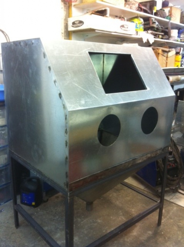

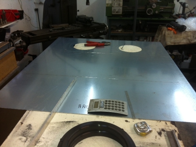

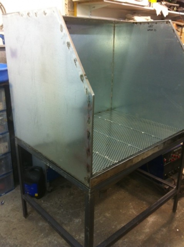

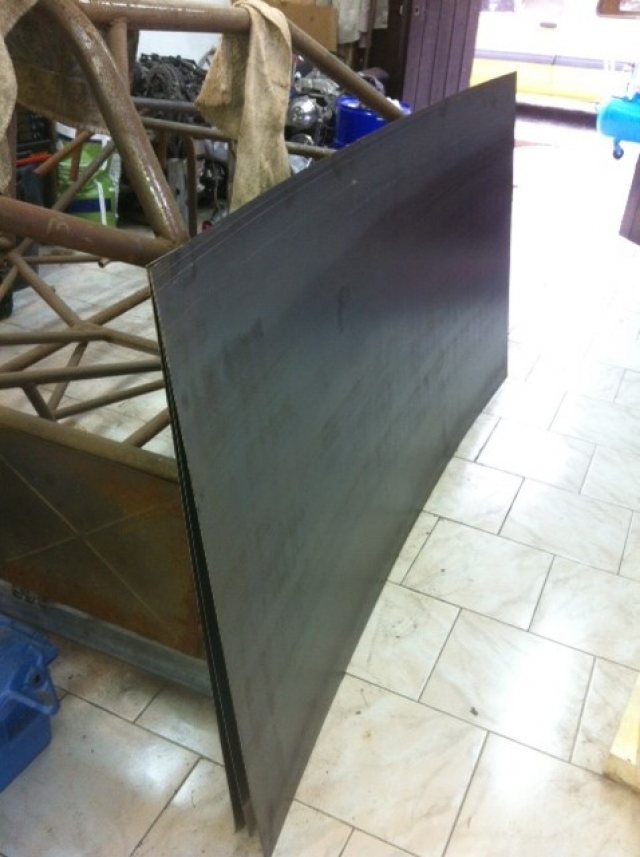

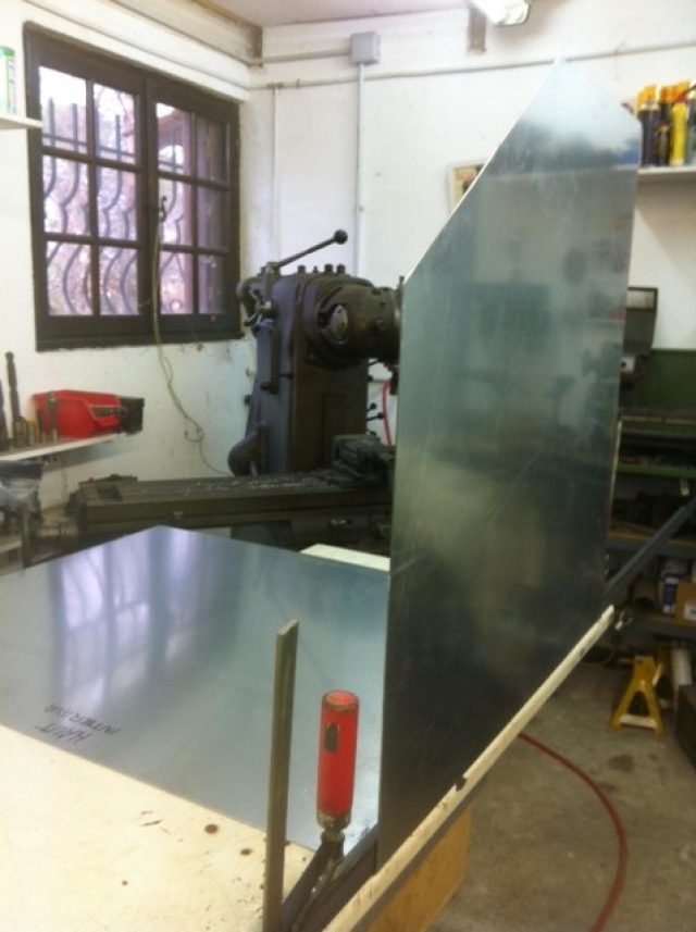

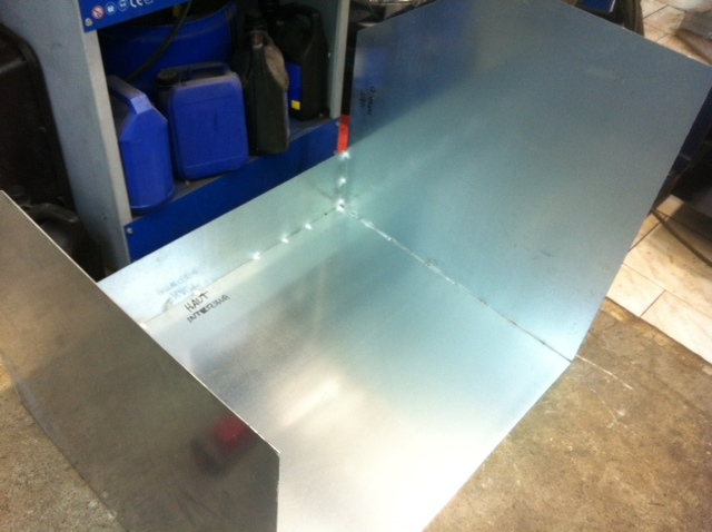

Le fond et les cotés.
Pliage à l'ancienne :pouet:
Avec la trémie.
Sur le coup je me suis dis que si mes minots la voient comme ça ils vont me la mettre à l'amande pour faire une cabane dans le jardin :P
Alors je l'ai vite mise sur ces pieds.

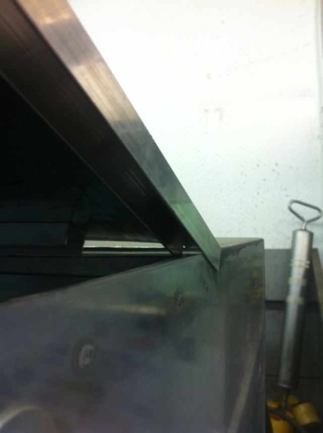

Détail de l'étanchéité de la porte.
Une cornière acier soudée sur le pourtour de l'ouverture supporte un joint sur lequel se plaque un profilé alu en U fixé sur la porte qui apporte de la rigidité à la porte et évite les projections directes de média sur le joint.

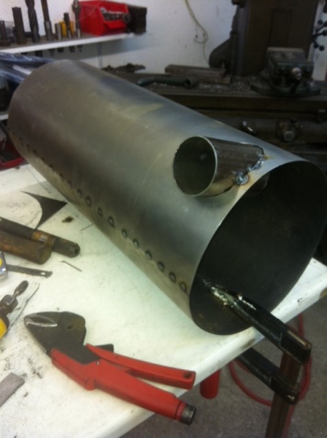

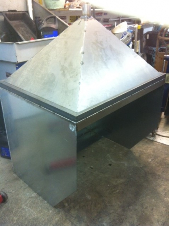

Fabrication du cyclone.
J'avoue que concernant les dimensions j'ai lâchement pompé les cotes sur des photos de la cabine dont je me suis inspiré.
Pour bien faire il aurait fallu prévoir un volet à l'entrée du cyclone afin de pouvoir accélérer ou ralentir la rotation de l'air à l'intérieur en fonction du poids du média utilisé mais j'avais pas le courage et je pensais installer un variateur sur le moteur d'aspiration, variateur que je serai finalement obligé d'installer vous verrez plus bas.

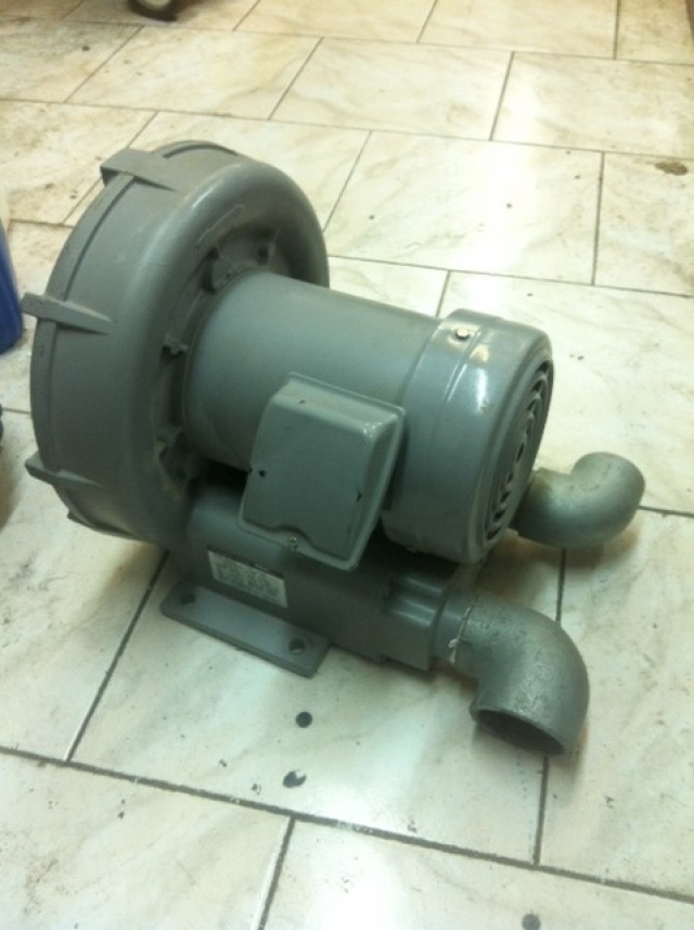

La turbine d'aspiration.
Trouvée sur lbc elle semblait très bien, le vendeur au téléphone me lit la plaque signalétique sans trop comprendre se qu'il dit et m'annonce 220V, je n'y prête pas trop attention car 220 ou 380V de toutes façons j'ai les deux.
Sauf que là il s'agit de 220V triphasé :blink: ,ce doit être une turbine destinée au marché anglais ou US, la tension nominale des bobines est 110V branché en étoile... Et merde.
Deux solutions, ou j'en rachète une, ou je passe par un variateur qui va me sortir du triphasé 220V à partir d'une prise 220V mono, le variateur est plus cher que la turbine mais d'un autre coté ça règle le problème de l'absence de volet dans le cyclone.
