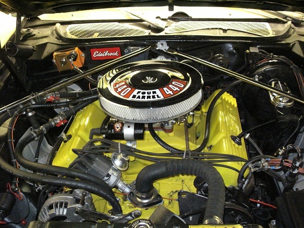

Salut tous,
j'ai une question a deux balles,quelle est la meilleur
solution;
brancher le cerveau frein sur la pipe ou sur le carbu?????
merci d'avance!!!! Image
 Sujet du message: Re:pression frein
MessagePosté: Sam Nov 10, 2012 6:32 pm
sur la pipe d'admission ;)

C'est quoi la difference??

Donc,merci Peter,je va faire ca!!

Quand tu freines, il est dans quel position ton carbu ?;)
MessagePosté: Sam Nov 10, 2012 7:03 pm
Il y a toujours de la dépression dans la pipe d'admission ;)

Peter écrit:
Non, s'il y a de la dépression tout le temps, c'est que ton carbu est trop petit! :lol:
Entre la prise de dépression au pied du carbu (qui débouche sous les papillons) et la pipe elle-même (s'il y a une prise), il n'y a aucune différence...

fbernard écrit:
Ton carbu semble être un Edelbrock (fait de bric et de broc), je te confirme la prise a l'avant est bien sous les papillons.
Comme dit le maitre "il n'y a aucune différence"
