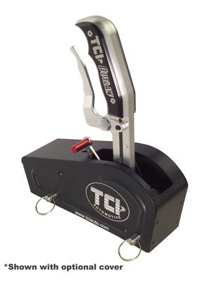

Moi j'ai un Tci comme celui la , ( ça existe aussi cher hurst )
http://www.summitracing.com/parts/TCI-616531/?rtype=10
Tu as donc une gachette a presser pour passer tour les rapports , sauf quand tu te mets en 1 ou , la tu peux passer en 2 sans rien toucher , et ensuite pour passer en 3 tu dois rester sur la gachette . Impossible de passer en neutre quand tu es sur drive , il faut reappuyer sur la gachette ,et pour aller en marche arriere ou en parking , il faut en plus de la gachette appuyer sur une deuxieme securité avec la deuxieme main ... ;)( le bitonio rouge ;)

Ca doit être pratique, pour reculer aprés le burn à Pod ou si tu te rates au placement, avec le harnais serré à mort, de tripatouiller le bitoniot "avec la deuxième main"...Je veux voir ça !!:whistle:

Pour le moment je le laisse , mais dans l'instruction de montage , ils disent qu'on peu le supprimer ...
Après , j'en es vu pas mal avoir des choses comme ça sur le trophé et ça a pas l'air de déranger ( la Dart ( the Danger Mouse )a Olivier par exemple )
