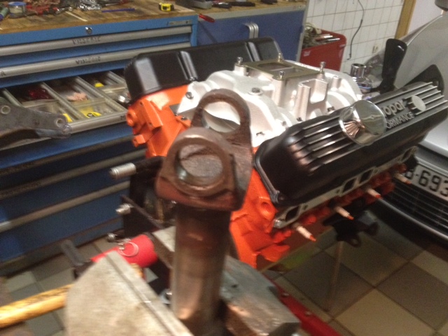

ça se demonte tout seul ça ....:blink: Image

 Sujet du message: Re:arbre de transmision
MessagePosté: Mar Nov 06, 2012 8:56 pm
Messages: 3107
Tiens un ptit film intéressant pour le démontage : http://www.youtube.com/watch?v=rOEdul7n ... re=related
Attention 2 types de croisillons, le 7260 et le 7290. Mesure le diamètre des coupelles pour connaitre les tiens, avant et arrière, ils peuvent être différents.
L'histoire de 29 ou 30 splines, jamais compris. Je crois qu'il y a un détrompeur sur l'un des 2, mais pas sure.
