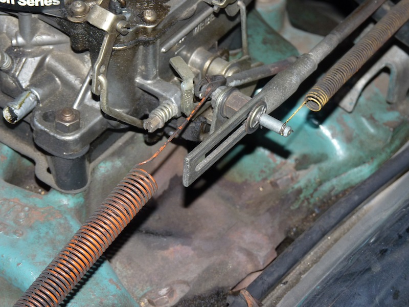

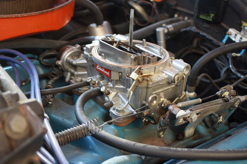

alors j'ai un Edlecrocte 600cfm, thermoquad, je sait pas c'que sa veut dire, j'ai regarder autour, je n'est rien vue d'anormal en même temps, j'ai pas l'oeil d'un super expert... donc voila quelous quelqques photos du carbu, peut être verrez verrez vous quelque chose que je n'est pas vue!! Image

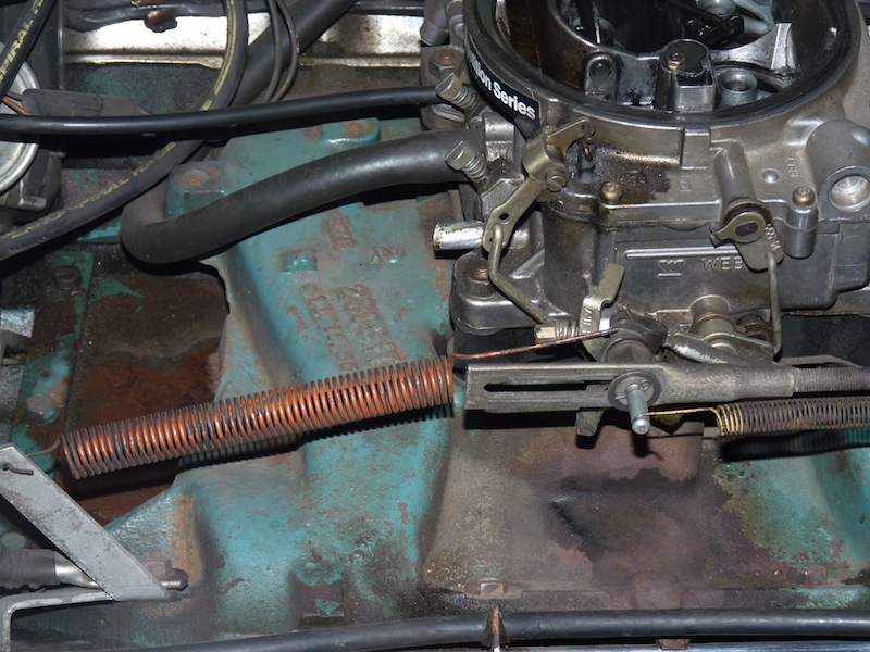

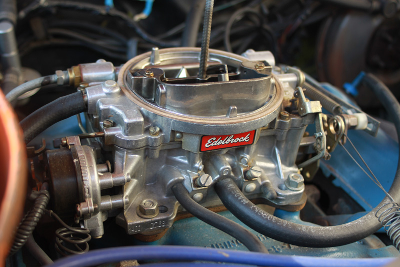

. Image

Là tout de suite comme ça: je regarderais au nivaux des ressort de rappel des gaz.
Quand ça reste accéléré, si tu repousse manuellement les papillons de gaz ça fait quoi?

Comme Makss...Déjà, regarde comment tes ressorts de rappel sont accrochés: c'est une hérésie !! Deux ressorts l'un dans l'autre, parfait, mais ils ne sont pas accrochés au même endroit...ils se croisent, et sont dans deux trous différents...Rien que ça, c'est d'la merde...En plus, un ressort ne s'accroche pas là...Mécaniquement, c'est une connerie...On doit l'accrocher sur l'axe où vient se fixer le câble...Logique...On tire sur un axe, on le ramène par le même axe...Mécanique, comme principe...Et puis ton ressort est fixé sur un "oeil" de grand diamètre...Coupe ton moteur, et observe ce qu'il se passe quand tu ouvres ton carbu avec la main...Le ressort "glisse" sur cet oeil, force dérape, s'use, et force sur le deuxième ressort qui est sensé l'aider...Pas bon...Les deux ressorts doivent être au même endroit...J'ai trop vu de ressorts fixés n'importe où, qui passaient l'axe de rotation du papillon et qui du coup faisait l'effet inverse, en laissant grand ouvert !!! (bon, là, c'est pas ton cas...)
Apprenez à soigner ce genre de truc, les gars...J'suis resté grand ouvert en ville une fois avec la pédale au plancher, sur ma Firebird !! j'ai juste traversé un rond-point par le milieu et fini sur une pelouse municipale (le temps de couper le contact, et c'était déjà la merde...) sans bobo ni dégâts, mais ça pouvait juste être la fin des haricots !!
Mais regarde aussi ton starter électrique...Ca marchait, avant, ou ça vient de se mettre à merder ? As tu bricolé un truc ? Doit y avoir des fils qui sortent de ce machin noir, non ? Y vont où ? Ca marche comment, cette merdouille ? Les fils sont bien branchés sur kékchose...Ce kékchose est il cramé ?

Fox et moi ne seront jamais d'accord sur les starters, mais sur l'histoire de ces deux ressorts de rappel qui se s'entremêlent : on est sur la même longueur d'onde. Yapa à tortiller du cul pour chier droit, deux ressorts ne servent à rien !
J'ai monté à peu près le même carbu sur ma chiotte( le mien est un Carter AFB = Aluminum Four Barrel )et je peux déjà te dire que le ressort accroché dans le grand trou n'a rien à foutre là. C'est le ressort le plus large qui doit être accroché au petit trou, et pour être sûr, je vais te faire une photo tout à l'heure. ;)

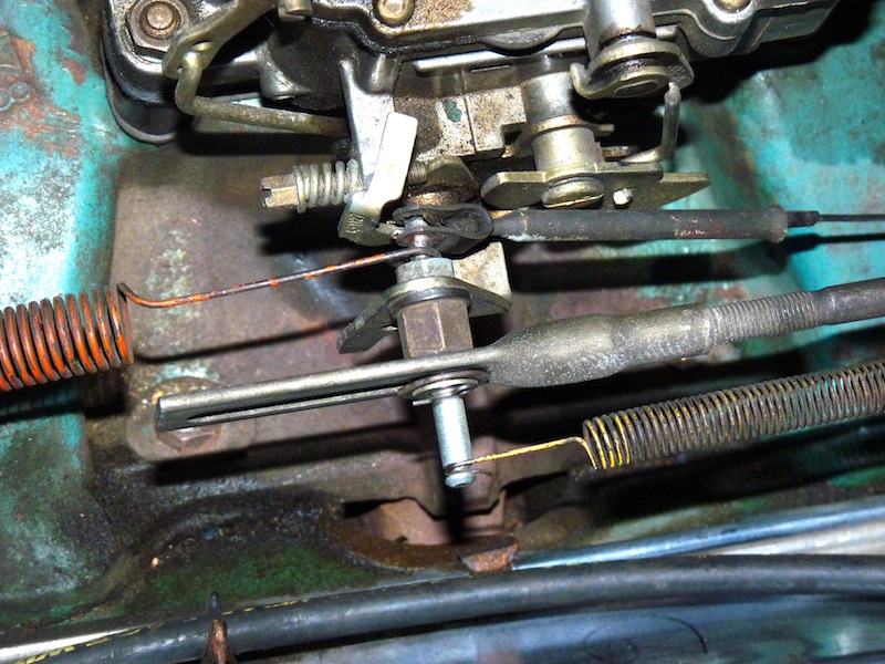

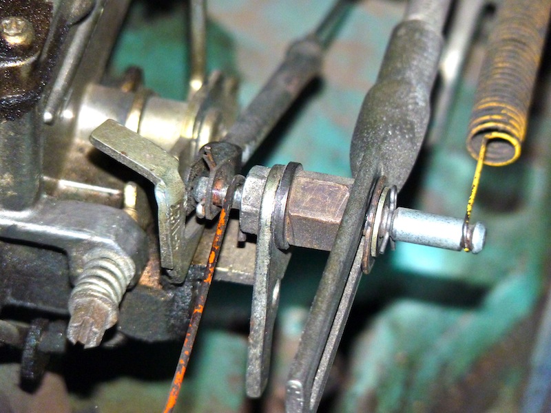

Voilà des photos de mon carbu. Le montage est identique à celui d'origine( puisque c'est le même carbu ), puisque je l'ai fait fait d'après le croquis du shop manual. Par contre, tu me semble ne pas avoir la version Mopar de ce carbu, d'où cette patte avec les deux trous. Image

de plus près : Image

Le ressort est plus petit, c'est sur ma '64 que j'avais un gros ressort. Peut-être vaut t'il mieux utiliser le ressort qui est à l'intérieur dans ton cas. Image
