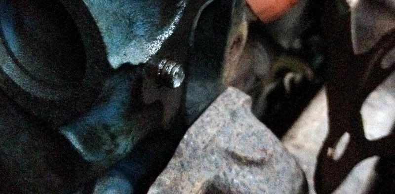

Sur le A100, Ce que je craignais m'est arrivé, évidemment au dernier boulon :huh:
C'est la 3ème fois que j'ai un boulon qui casse dans une culasse d'un véhicule
Les deux autres fois, les "tourne a gauche" on cassé dans le boulon cassé...
Je fais comment pour retirer ce morceau de boulon cassé dans la culasse
(c'est très facilement accessible, car j'ai viré tous les panneaux qui entourent le moteur)
Une idée?:unsure:

MessagePosté: Jeu Mar 15, 2012 5:24 pm
Pour ce qui est de ne pas forcer... ou d'y aller cool
Ben, j'ai été super délicat, et j'ai deviné qu'il était pété en voyant sa longueur! :unsure:
Voilà le salaud!!! :angry:
Comme je n'ai pas vraiment le droit a l'erreur... :dry:

Il en reste un sacré bout dehors !! Nickel ! tente la soluce' de souder un chouette gros écrous bien balaise (prends du ricain...) chauffe moi tout ça au rouge, arrose de WD40, laisse agir une nuit ou plus, arrose encore, chauffe, etc...et ça devrait l'faire...
Certes, c'est archi chiant à faire en place, je te l'accorde...
Si ça te fait chier de souder à cet endroit, contente toi de chauffer et d'arroser de dégrippant, pis Monsieur Pincétau N° 500 Facom va intervenir...:whistle:

Tu devrais t'en sortir j'suis d'accord avec Fox il reste un bon bout qui dépasse !
Arrose de WD plusieurs fois et je pense que souder un écrou serait la meilleur solution, tu le vis, tu fou un point a l'arc et hop tu dévisse le tout ...
