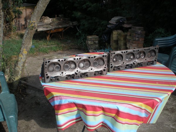

salut loic: Le meilleur combo pour ton 360 des culasses 302 de 88: culasses j grosses soupapes et heart chambered ça va booster ton taux de compression.. et si tu bosses un peu dessus gasket matching porting et surfaçage c'est vraiment efficace.. ;) tu peux aussi monter des culasses magnum de 93 mais il faut la turlutte admission qui va avec..

302;) ;) Image

Tu me les emballes pour Lurcy:whistle: :whistle:

Re :lol: Avec ta signature à la dremel dessus;) Combien les culasses, vends moi tes culasses, allez soit chic vends moi tes culasses (avec l'accent Pied noir, et une serviette en papier au col..)
