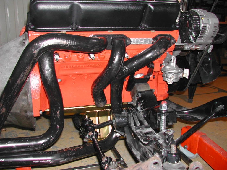

Les Doug thorley sont aussi beaucoup plus beaux que la plupart des autres headers car sur le coté gauche il n'y a pas le tube qui longe le cache culbu comme sur les Hooker and co. (photo)

Perso, j'ai des Hedman "racing" qui, ma foi, sont plutôt pas mal du tout: chaque tube est inépendant excepté deux par côté, regroupés sur la même flange, les autres sont individuels et sont en deux morceaux...J'ai modifié le montage pour qu'ils tiennent avec des ressorts en lieu et place des p'tites pattes boulonnées...Les flanges sont trés épaisses et tout ça se regroupe dans les sorties 4/1 sans trop de souci...(elles aussi retenues par des ressorts) Ils sont sur ma bagnole depuis un moment, ils sont rouillés comme des vieilles merdes, et je vais les désosser pour traiter tout ça incessament sous peu...
Hormis le fait qu'il a fallut tailler sévère dans le carter d'huile pour les faire passer (:angry: :angry: ) et que ma bonne femme les a ratatiné à sa première sortie, à 50m de la maison sur le premier dos d'âne de la rue, ils sont bien... :P Image
