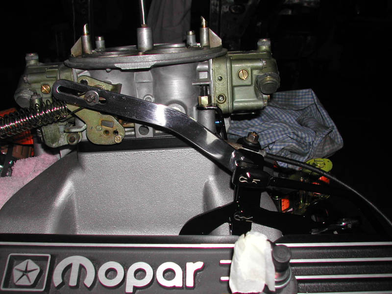

J'ai un kickdown d'origine, moi, MôÔôssieur Tof...Pas une ignoble BDM copie Lokar... :P
MessagePosté: Sam Juin 04, 2011 11:19 am
Messages: 997
Trop fort, j'aurais bien été incapable de réparer ça, sur le bord du chemin...!
'faut pas être Parkinson, avec ça au bouts des doigts... :P
Detroit Iron Addict !
MessagePosté: Sam Juin 04, 2011 11:21 am
Du solide, de l'origine, du costaud, moi, MôÔôssieur Tof... Image
