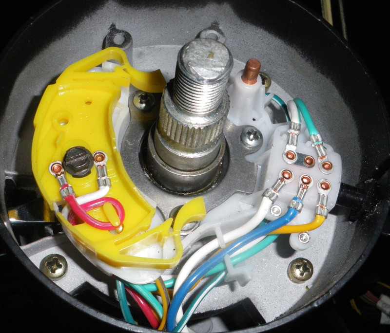

Bon ca y est j'ai un nouveau problème...:blush:
en remettant ma colonne de direction j'y suis allé un peu fort en l'enfonçant, et du coup j'ai endommagé le filetage pour fixer le volant avec l'écrou;
comment je pourrais faire pour réparer ca et à nouveau faire rentrer le boulon ???????????

Il y a toujours la possibilité d'utiliser un outil spécifique pour faire les filetages sur tige,
je crois qu'on appelle ça une filière, par contre le prix, la facilité à trouver ??? :dry:
Perso, ça m'est arrivé sur un proto de machine que je devais faire.
Evidemment, la tige filetée, ça fesait grave suer de la démonter (2-3 h de taf) juste pour ça.
J'ai réussi à la ravoir avec une mini lime triangulaire (à maquette en acier durcie qui sert aussi à
des trucs comme graver du verre) et un peu de patience, en 20 min c'était réglé.
Bon évidemment cette lime je l'avais sous la main ... ;)

Il existe un outil appelé "filon" (du moins ils appelaient ça comme ça à l'usine...) ça ressemble à une lime, mais ce sont des "dents" de la taille du filetage à refaire qui sont dessus...il en existe pour les pas US et metriques...
Et si tu passes au hangar aujourd'hui, j'te prète les miens...;)
Sinon, vu qu'il y a assez long, tu peux aussi simplement limer la partie abimée pour la supprimer...

ou un peigne a filet c'est le meme outils que FOX

Bon alors c'est pas foutu !!!:)
j'avais peur qu'il n'y ai rien a faire d'autre que de changer la colonne entière... ouf !
Alors je crois que je suis bon pour une bonne partie de limage.
j'ai même trouvé un tuto pour cet outil !!
http://retro02.xooit.com/t2673-Restauration-filetage-avec-un-peigne.htm

je vais en acheter un sur ebay avec les cotes US..http://cgi.ebay.fr/PEIGNE-A-FILETS-FILON-AUX-POUCES-WITHWORTH-9U1102-/260588787667?pt=FR_YO_MaisonJardin_Outils_OutilsaMain&hash=item3cac4d57d3 et comme je suis un bon boulet en mécanique c'est un outil qui risque de me resservir plus tard !:blush:
