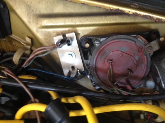

voila des photos Image

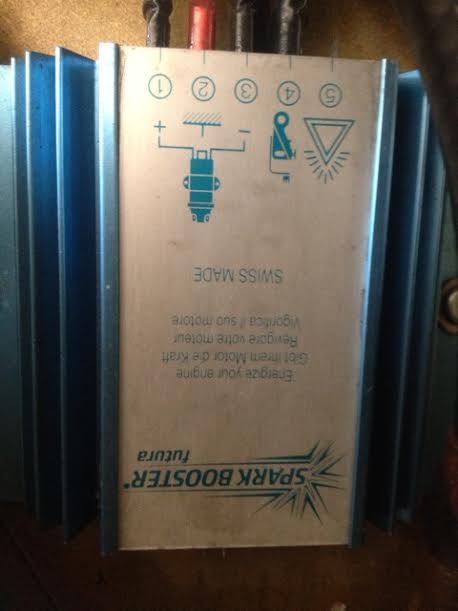

photo Image

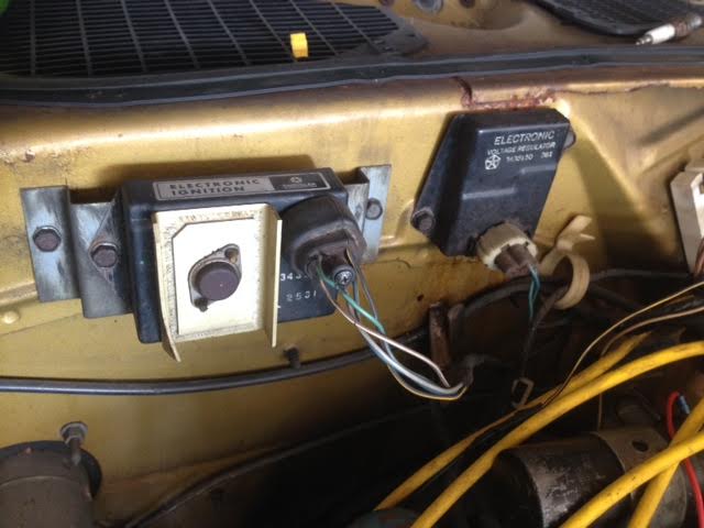

et enfin le boitier sur l'aile Image

le boitier de l'aile :unsure: je ne vois pas comment ils ont pu le raccorder sur un allumage electronique car sur la borne 4 c’est prévu pour raccorder les vis platinées

et sur le 5 se ne serait pas mon fil qui traine que je devrait branché la ,,?

Bon c'est bien ce que je disais tu as un allumage electronique, pour moi change ta resistance ballastre( le truc blanc en porcelaine)ça court pas les rues mais si tu peux trouver sur la gamme Simca Talbot chez un casseur qui sera content de s'en debarasser ou en neuf ça devrait le faire et un autre boitier ECU pour tester.;) Et supprime ce boitier bleu pour le moment.

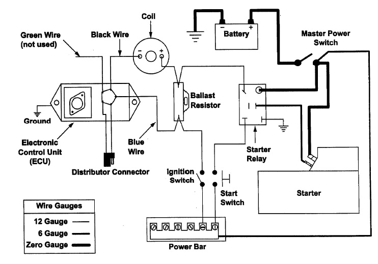

un ptit schema de tes branchements;) Image

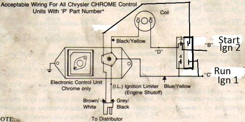

un autre schéma si ça peu t'aider;) Image
