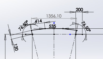

romain écrit:
C'est génial,je te remercie beaucoup.
Est ce que tu as possibilité de me donner la cote entre les deux pivots de direction Stp ?
Je n'ai pas de quoi le calculer ce soir.
Je te fais un schéma avec toute les cotes demain matin à la première heure ;) ;)

Voilà le schéma, la cote est une cote théorique, elle dépend bien sûr de la longueur de ta biellette, je l'ai fixée à 120 mm mais cette cote et donc l'entraxe qui en découle sont des résultantes de la course de ta crémaillère et du braquage que tu veux donner à ton train avant.
Je pense qu'il faut que tu reçoives ta crémaillère et après en déduire la longueur de bras, je pourrais tout modéliser, la cote fonctionnelle de départ est bien l'angle de 76.5° c'est elle qui pilote tout le reste. Image
