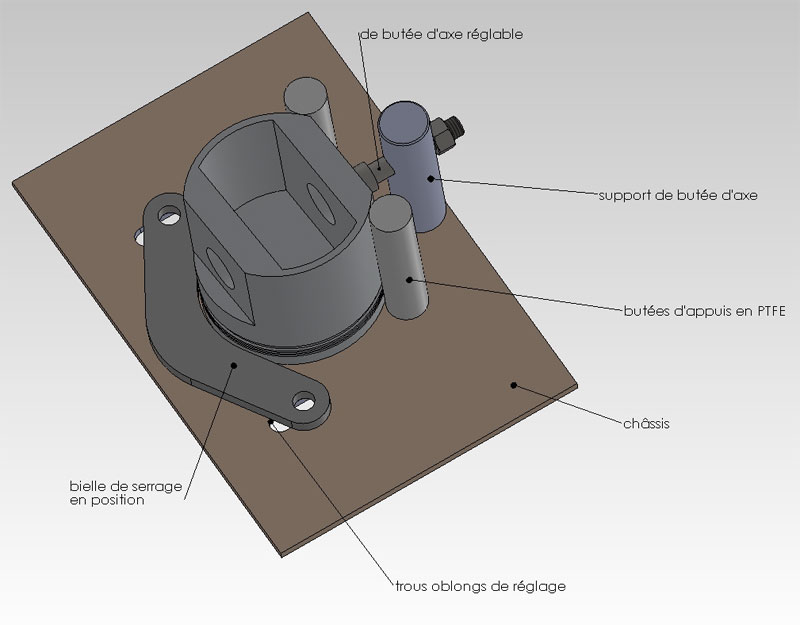

Voilà la vue, merci de me dire ce que vous en pensez ;) ;) ;) Image
Ptain c'est la classe, tu dessines avec quoi? Catia ou autre?
Sinon mécaniquement ça ressemble bien à celui de youtube et à mon avis ça fait l'affaire. Bravo.
Juste un avis, il faudrait que le support de butée d'axe soit réglable en Z, les pistons n'ont pas la distance entre l'axe et le haut du piston.

Chal340 écrit:
Merci ;) ;) , pour la hauteur j'avais pensé à empiler des rondelles sous le support de butée d'axe, le support étant boulonné par en dessous avec une vis, tout con et facile à régler comme ça :) :) :), vu le nombre de fois que ça va servir, je pense pas utile de se prendre la tête avec un système réglable de partout :S :S :S
Pour la CAO je bosse sur Solidworks, je conçois toute les pièces usinées avec ça avant de les fabriquer ou découper des gabarits à l'échelle pour les bouts de tôle...
Demain mise en plan, fabrication dans la semaine, essais ce WE

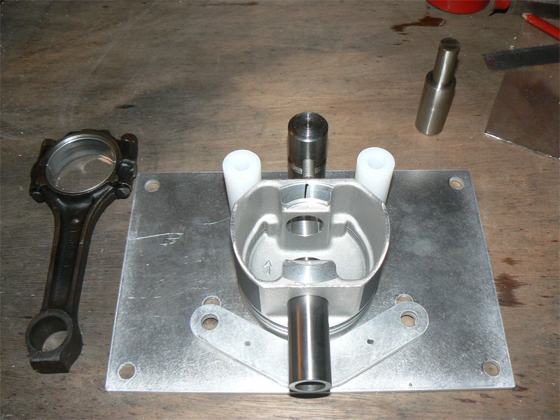

nono540 écrit:
J'ai tout fabriqué, ça m'a pas l'air mal mais il me manque 2 boulons pour fixer les butées PTFE :angry: :angry: :angry: , je fais un essais dans la semaine.... Image

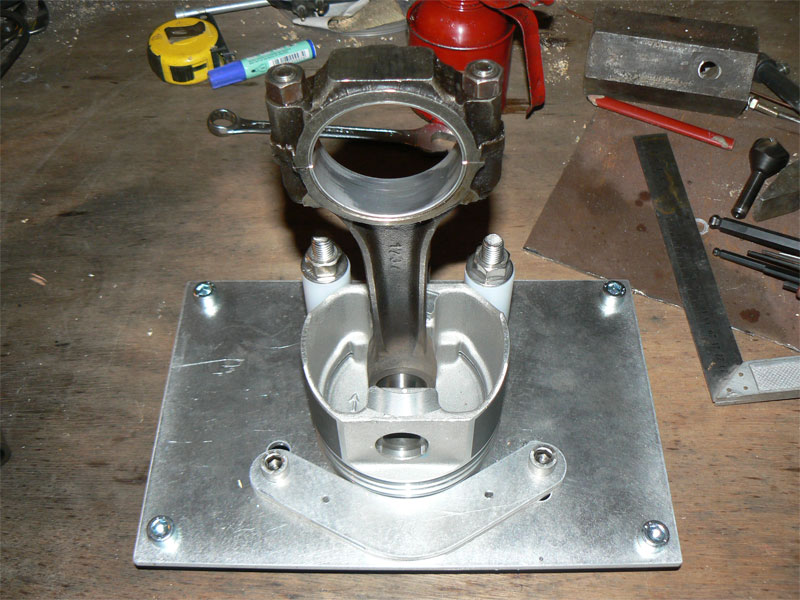

MessagePosté: Lun Oct 24, 2011 6:25 pm
Première bielle montée :lol: :lol: :lol: je l'ai chauffée pendant environ 2 minutes avec une grosse flamme mais très diffuse en tournant bien autour de l'alésage, j'ai contrôlé le jeu avec un ancien axe, j'me suis lancé, beaucoup plus facile que je ne pensais, même une fois enfilé j'ai eu au moins 30 secondes où l'axe pouvait bouger pour ajuster, nickel chrome...plus que 7 sans se planter de sens :S :S :S
Une p'tite photo Image

Juste comme ça , tu as essayé en plaçant un axe dans le congelo ? (sans chauffer la bielle bien-sur :P )
Juste pour la science quoi !

Peter écrit:
Juste l'axe dans le congélo, je ne sais pas si ça suffit assez car ça se contractera de 2 centièmes en théorie à -30°, j'fais un essai ce soir et j'te dis quoi ;) ;) ;)

Bravo !! Belle installation...
J'aime bien ce genre de bidouille !;)
MessagePosté: Mar Oct 25, 2011 10:07 am
Merci, en effet, je suis pas mécontent de moi :) :) :) ça reste perfectible au niveau du serrage du piston pour bien le maintenir en position, j'vais peut être modifier ça avec une p'tite vis de pression...si ça intéresse quelqu'un qui veut en fabriquer un, j'peux faire des plans de détail du banc.

nono540 écrit:
Un blocage rapide à levier, avec un patin de cailloutchouque au bout, comme j'avais sur ma scie circulaire pro quand je faisais des flight-cases...
Et un autre piston à levier avec un paraléllogramme déformable pour pousser l'axe dans la bielle sans se bruler...
Pneumatique, bien sûr !!:whistle:
:P
On l'ouvre quand, cet atelier ??;) ;)
