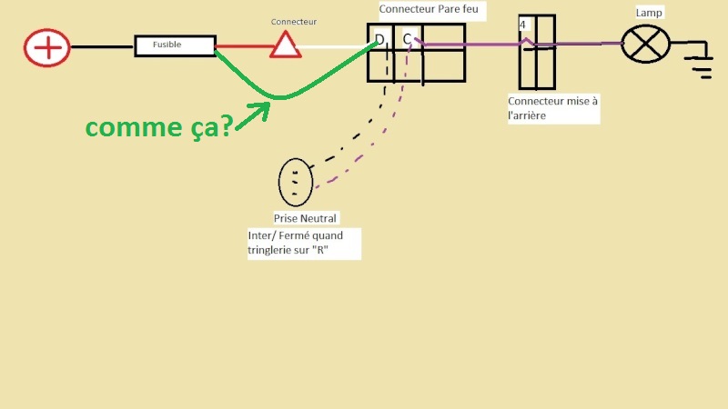

oula si j'ai bien compris il faut que je tire un fil de D au fusible c'est ça pour shunter l'araignée?
 Sujet du message: Re:contacteur marche arrière
MessagePosté: Lun Fév 23, 2015 6:31 pm
comme ca?
MessagePosté: Lun Fév 23, 2015 6:43 pm
Messages: 2034
non pas besoin, t'as pas la fonction Continuité sur ton multimètre?

D'accord bon ben oui alors, tire un fil et fait toucher du fusible au D, Si ta prise est restée débranchée avec le shunte laisse comme ca et vois si ca fonctionne, nornalement oui ! et si ca fonctionne rebranche ta prise et passe la "R" avec contact enclenché, si ca fonctionne toujours c'est que ton problème vient de la liaison du fusible au D

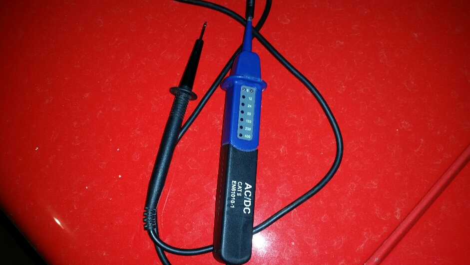

Ok je vais faire comme ça et te tiens au courant. Voilà le testeur que jai:-/
MessagePosté: Lun Fév 23, 2015 7:09 pm
Messages: 2034
Ah oui :lol: c'est pas du testeur de compet ! :lol:

Bon pontage sur D et sur fusible contact mis plus R rien du tout
