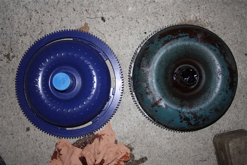

Et puis pendant que j'y étais, le vieux gros et le p'tit jeune :P .

gagné :( c'est bien un converto external balance :-/

ton damper y ressemble a quoi ,parce qu'il y a aussi des 440 external

Le damper m'a l'air "normal", rond avec un trait pour régler l'avance quoi.
Au pire maintenant c'est pas grave vu que je remets un convertisseur non équilibré.
ça peut avoir eu quoi comme conséquences de rouler comme ça?

des vibrations qui au mieux tuent les coussinets au pire pete le vilo :S tout depend depuis combien de temps il tourne comme ça .
Tout dépend de combien de bornes il a fait, c'est peut etre pas si grave.. enfin je pense :unsure:

A priori j'ai plus de 80psi à chaud, les coussinets ne seraient donc pas usés, et le vilo est bien entier:-/ .
