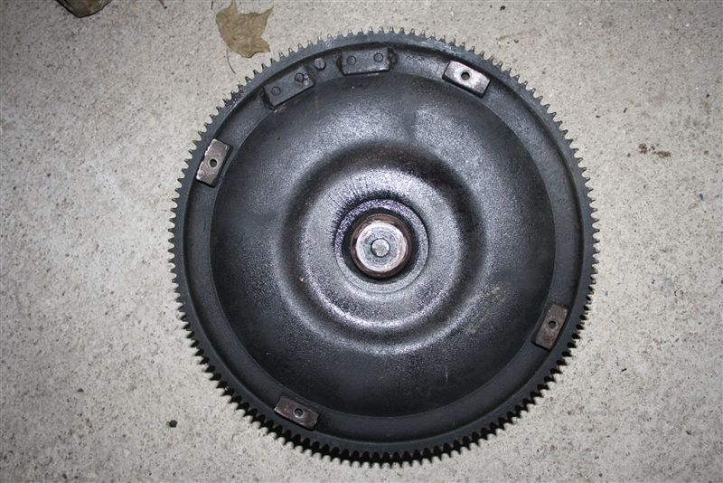

Et allez, une autre question.
Les 400 en 72, ils avaient un équilibrage externe, sur le converto non?
Car je viens de déposer mon convertisseur et il y'a deux espèces de trucs rectangulaires et je vois pas ce que ça peut être d'autres que des poids.
Parce que mon moteur étant un 440 internal balanced (1969), je trouve ça bizarre. Et comme d'origine y'avait un 400, je me demande si ils ont pas laissé le convertisseur du 400 quand ils ont monté le 440.
Et comme elle vibrait un peu je me demande si il peut y avoir un rapport. Je mettais ça sur le compte de la taille du moteur, de la vieillure des trucs et des machins mais bon, qui sait...:dry:

met une photo ,mais ya de forte chance ,certains converto ont en effet 2petites cales au lieu d'une grosse.
Deux petites cales, c'est ça...
Maintenant le mec m'avait dit avoir fait équilibrer l'ensemble, si c'est vrai j'espère qu'il l'avait pas fait avec le convertisseur :S .
