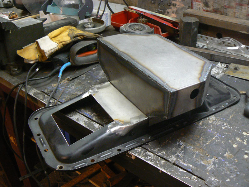

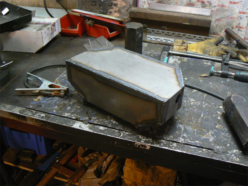

Voilà un résumé de la journée, premièrement soudage du bac à huile Image

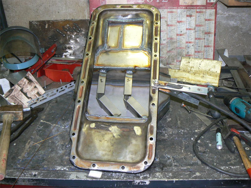

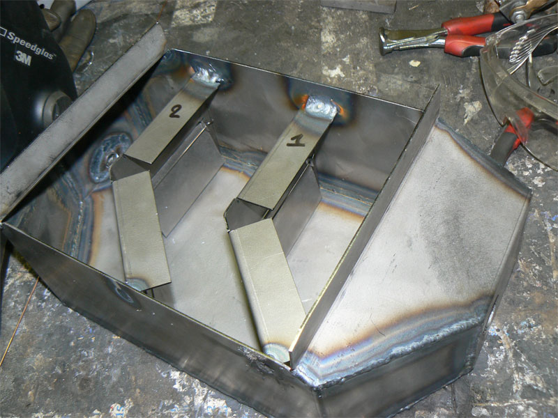

Après : montage à blanc des cloisons et de la crépine pour vérifier que ça marche mon truc Image

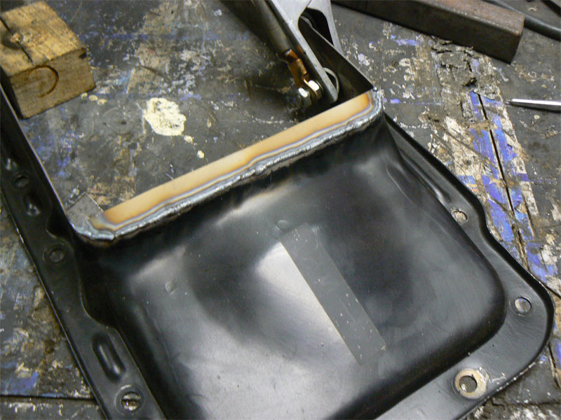

Puis bouchage des trous, en premier à l'avant, facile Image

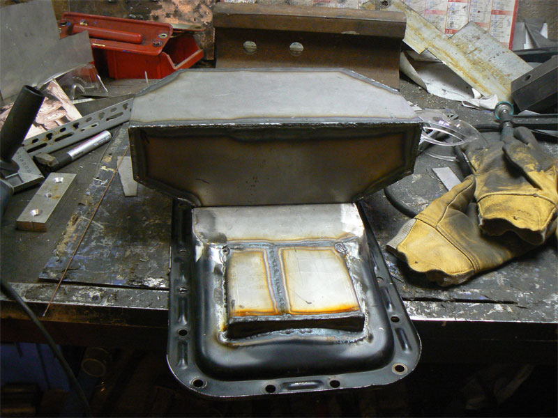

Puis à l'arrière, le premier est simple Image
MessagePosté: Sam Mai 23, 2015 4:54 pm
Après ça se complique un peu avec de la tôle pliée :P

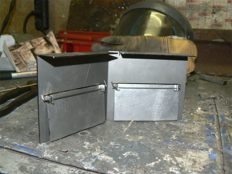

Montage des portes sur les 2 cloisons Image
MessagePosté: Sam Mai 23, 2015 4:56 pm

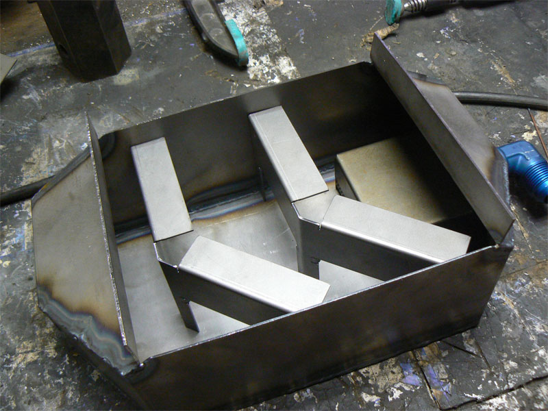

Puis soudage des cloisons dans le bac à huile Image
Puis assemblage final sur le carter Image

J'attends mon pote Vincent qui va finir le boulot de soudage car y'a des coins qui sont délicats, puis test d'étanchéité et c'est fini...
ça m'a quand même pris toute la journée et 3,5 mètres de soudure TIG, pas simple tout ça :S
